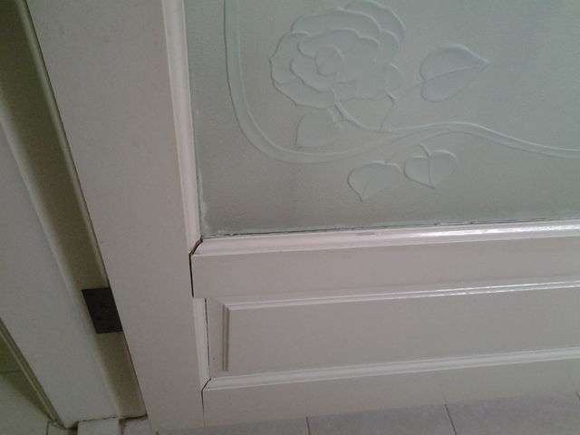

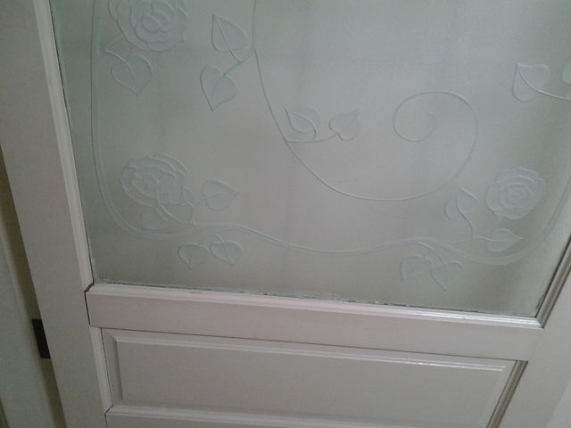

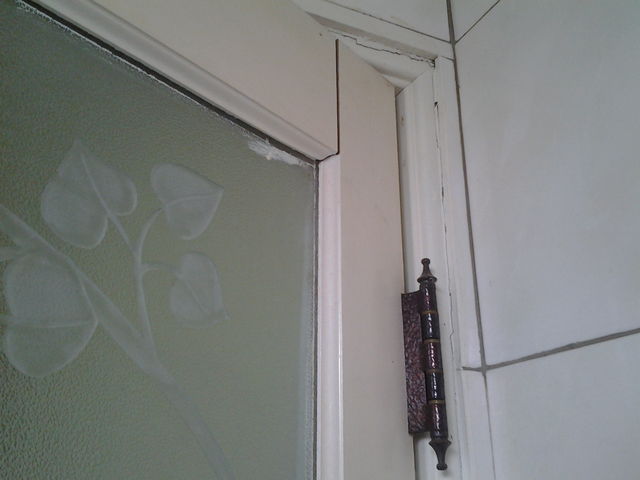

浴室有一扇裝崁雕花玻璃的木門,120cm寬,不知是玻璃太重還是蝦米原因,木作鑲崁的地方鬆開,致使左邊破璃稍跑出來,不敢用榔頭從右往左敲緊,怕玻璃碎裂,但不處理門已無法關閉請教怎麼辦?感夏!感夏!

買 黑金鋼固力膠 黏上去
然後玻璃對準縫
輕輕 慢慢敲回去就好了
<< 敲破了 不要找我 >>

用膠水塗上,墊上一塊摺疊的抹布,用鐵鎚輕輕敲回去.
如果敲壞也不甚要緊.
浴室潮濕本不該用木門,換一片新的塑鋼門也好.

怕是木材變形了,光敲可能敲不回,黏合時要需用夾具固定;
如果有刨刀就好了,把木門卡不進門框的地方刨一刨,但可能需要一些功夫。
反之,也可以刨門框,但更加困難
也可以拆下來,載去可以修的地方請人處理一下;比請人來修應該花比較少。

應該是木頭膨脹變形
如果自己對木工不在行無法自己修
請木工又貴森森(現裝潢木工3000元/日起跳還不包含材料費)
我建議換個塑鋼門
現在塑鋼門不再是"白色塑膠板+下方開一孔百葉扇"舊款
有仿木紋~石紋~鑲玻璃.....各種形式
一扇中價位約2000元材料成本
加上安裝應該5000元有找(或自己安裝....)
省去日後木材因濕氣膨脹變形....
僅供參考~~

不是浴室潮溼木門澎脹變形咧,應是玻璃太大扇太重使木框下墜而鬆開,(玻璃寬100高150)固定門的卡榫處也鬆開,不敢碰咧!會不會一個大地震就整扇垮了
