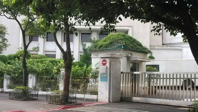

屋頂上填土種花是不錯的選擇,但是館子是圓頂的,需要設計平頂,不然土壤會流失。
正巧今天路過中央銀行,看到他的警衛亭,用鐵架搭屋頂,重量輕,上面種些爬藤類,好像也可以達到提供遮蔭解熱的效果。
我認為,管狀屋可以是房子整體設計的一部份,除了當臥房,拿來作連接通道也可,甚至兩三管一起作變化,上面或側
面用C型鋼搭花架做變化,除了達到隔熱,還可延伸視覺與空間,更可綠化。
