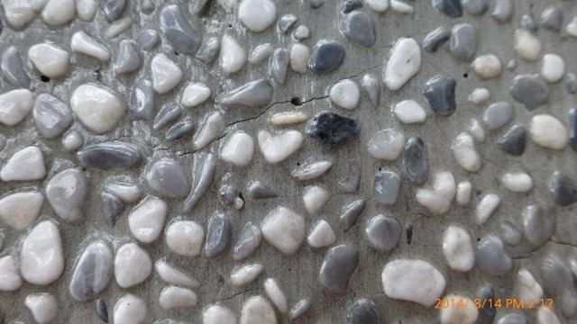

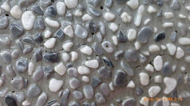

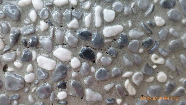

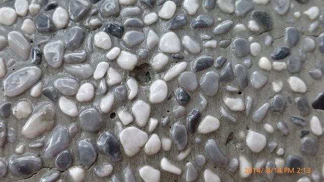

農舍外牆有部分是用抿石子,然後再噴上石頭漆保護
但發現有部分牆面有裂痕,營造廠說那是"石頭抹上牆壁因為天氣熱收縮產生",算正常現象,然後掉石也算正常範圍,請問是對的嗎?

我想營造廠的說法是合理的
我的房子抿石子部份 也是有這些情況
就連 斬石子 也會有這情況

敲敲看 有沒有空心鼓起現象 如果沒有 還行 裂縫屬自然乾縮
如果抿石層空鼓  就找包商負責

任何水泥製品的施工,都是發熱變硬,發熱時須要吸收水份,沙漿是溼的,不論底層是Rc.還是磚造,均須事先充份潑溼,沙漿施作時,新舊兩層同時發熱乾縮,較不易乾裂,如大面積的灌漿,因前後時間太長,發熱結硬時間會分段而產生裂痕,可用高壓沖洗機以水霧噴向空中,同時落下同時降溫同時發熱結硬,而避免裂痕。
洗石子較易長青苔,積灰塵,積多了,下雨後就有一條條水痕。

抿會有層次感及較光滑的內外,斬較面粗糙,我會傾向抿石子。
發表於 2014-8-19 13:43:24 | 顯示全部樓層
看你的抿石子 有很多小小洞洞 應該是技術不好
或是 使用水泥的磅數 品牌材質 不好
我也是用抿石子 都沒有這種問題
只有會掉石子的問題 但是沒有特別去撞擊或敲打 也不會掉
