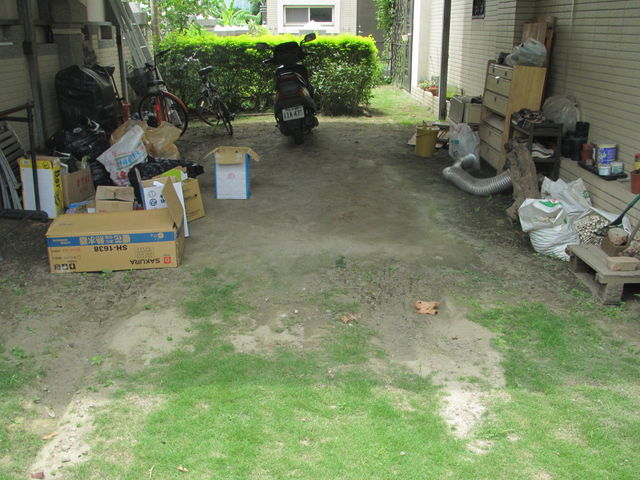

房子旁邊有搭棚子當車庫跟放雜物處, 約十坪大小, 目前還是泥土地. 想要鋪設石板, 我比較喜歡長方形石板(60cmx30cm)交錯鋪,有一些問題想請教有經驗的人:
1. 因為想鋪成交錯, 那勢必要切割, 花崗岩能夠自己用工具DIY 切割嗎? 要買甚麼工具?
2. 車子開上去會不會壓破? 花崗岩厚度要到多少才不會被車子壓破?  目前底下泥土好像很容易挖到碎磚,應該是當初建商用建築廢土先填底在填上一層薄土.
3. 如果花崗岩不好切割, 那改用水泥板是不是容易切割些? 但是厚度要多厚才能耐車子壓?
4. 有其他更好建議?

因為我的車庫是有固定寬度, 而且有柱子的轉角, 用30x30還是會留有邊角鋪不滿, 但是我想能夠鋪滿所以如果可以切割是最好的方式,只是不知道花岡岩板自己有辦法切嗎?
