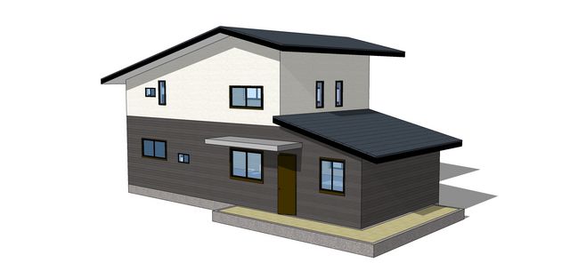

發表於 2014-8-20 12:07:02 | 顯示全部樓層
是已經開工了?
還是準備開工?
房子造型很漂亮啊

發表於 2014-8-20 15:43:09 | 顯示全部樓層
一樓二樓各幾坪
採用什麼主結構跟牆面

 樓主| 發表於 2014-8-21 08:12:57 | 顯示全部樓層
已經開工了, 室內面積61坪,1F:37坪 2F:24坪

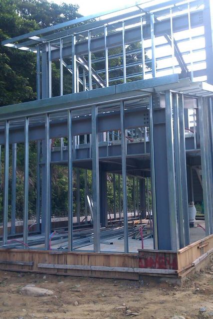

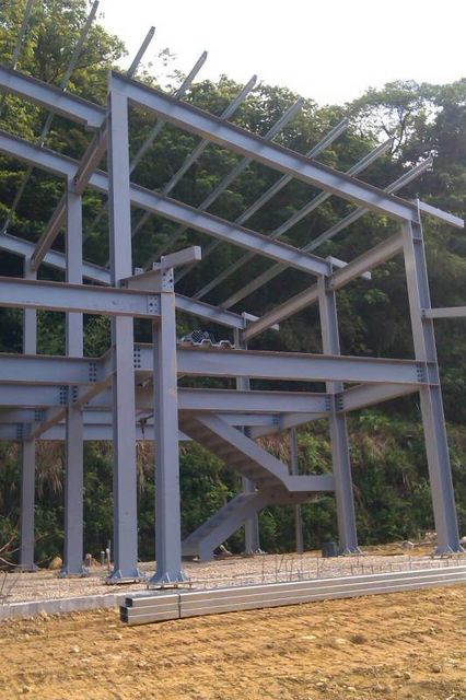

 樓主| 發表於 2014-8-21 08:25:19 | 顯示全部樓層
是採取鋼構的工法.外牆用日本面板,屋頂是鋼瓦

發表於 2014-8-21 14:34:48 | 顯示全部樓層
一坪要八萬多

 樓主| 發表於 2014-8-22 07:56:34 | 顯示全部樓層
依照室內面積計算時.差不多是這價格,若依低水沿換算的話,則不到8萬

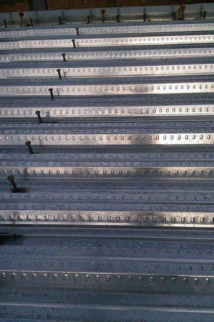

 樓主| 發表於 2014-8-22 07:59:22 | 顯示全部樓層

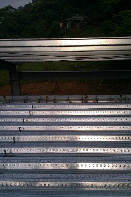

這是二樓樓板
