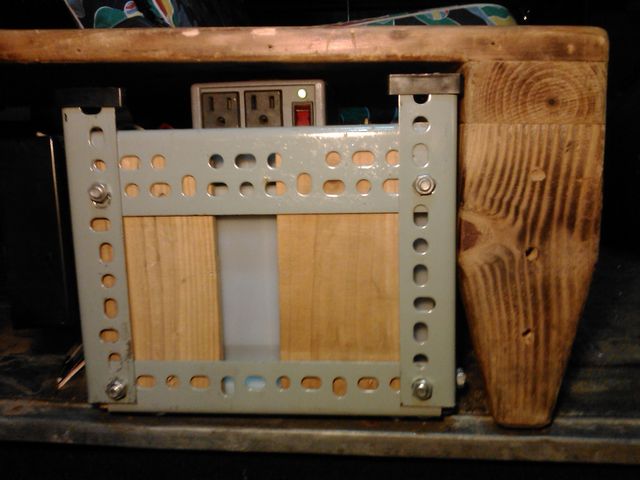

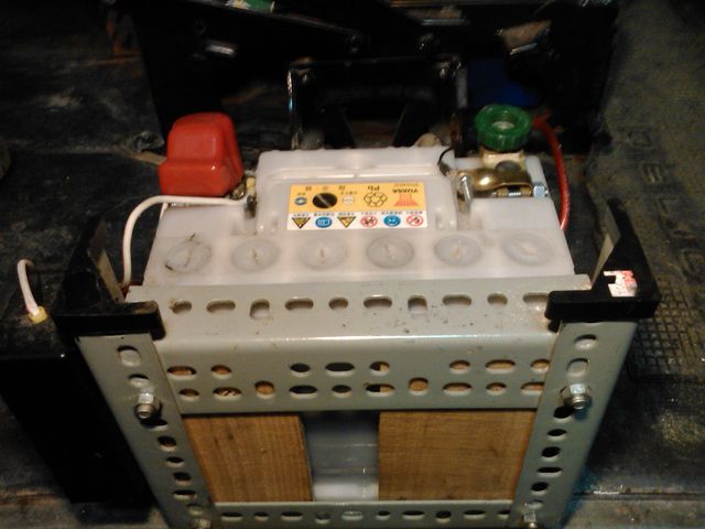

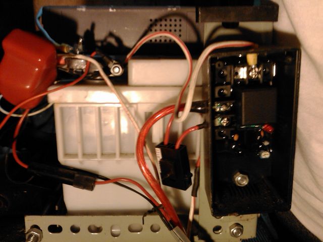

1.我是把替換下來的電瓶(還勘用)...裝在自製的一個木箱...不與車電瓶接連...
2.另外買一個充電器+買一個12V轉110的轉換器
3.買一個救車電霸以防萬一..救車用........
連車用電瓶一共3個...

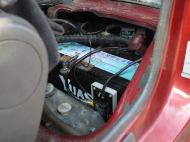

好像以前有討論過
不知道是不是指這個東西?
我裝了四年多
還不錯用
不懂其原理  不過應該跟離類相似
車上所有外加電器都與都不會使用到主電瓶
覺得最有用的地方就是熄火後  行車紀錄器(攝影機)仍可繼續作動
