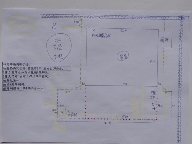

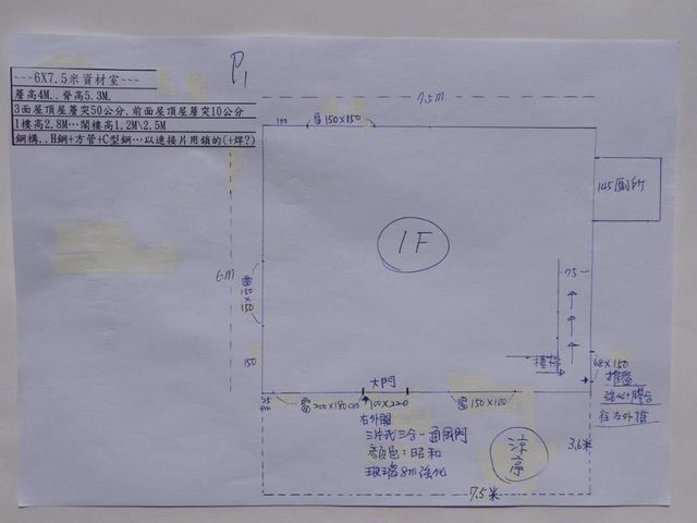

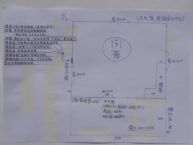

我的資材室圖(有鄉公所核准)..請前輩們...指教不吝給意見......
資材室平面圖3張..自己畫..立體圖不會畫..哈......
資材室6X7.5米(預留以後增建)..簷高4米+脊高5.3米..(內加閣樓)......
屋體......水泥地(貼地)+60公分水泥牆+鋼骨+鐵皮+酚醛隔熱+福木企口板內裝......
另有申請3X12米曬蔔?當屋前涼亭)(當初應該申請4X12米比較好用)......
~~~請前輩們...指教+不吝給意見~~~(很多HOME友在生活中有很多想法+設施都很讚的)...感恩~~~~~

 樓主| 發表於 2014-8-24 10:10:18 | 顯示全部樓層
本帖最後由 包種茶 於 2014-8-24 10:52 編輯
屋前3.6X6米涼亭..上面做成平台以水泥澆灌..閣樓開門外通..當夜晚外面賞月的平台...

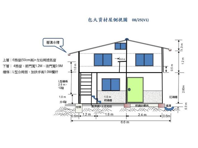

發表於 2014-8-25 12:52:59 | 顯示全部樓層
本帖最後由 brown發哥 於 2014-8-25 12:54 編輯
剛才先簡單套用一下供參
尺寸待調整
先繪側面圖
平面圖、正立面圖
有空再來慢慢修正!

 樓主| 發表於 2014-8-25 13:01:01 | 顯示全部樓層
本帖最後由 包種茶 於 2014-8-25 14:13 編輯
brown發哥 發表於 2014-8-25 12:52
剛才先簡單套用一下供參
尺寸待調整
先繪側面圖
厚.............
發哥................
我都不好意思說出來.............
就是想要這個啦.............................
謝謝........................................................................
房子是6X7.5米...側面是6米..怎麼才5.4米差60公分?
門在正面..涼亭下面...正面景觀很棒...
磚牆砌60公分.省點錢...還是80公分..哈.
側面..窗戶上下各一個...最上面加一個通風扇....(原設計閣樓3個窗戶加一個3片式通風門....須要開到6扇窗?)
側面..右側要加3.6米寬..2.8米高的涼亭..
