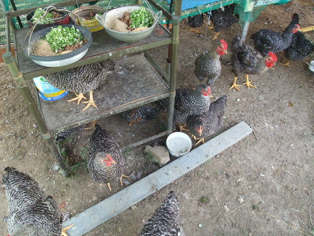

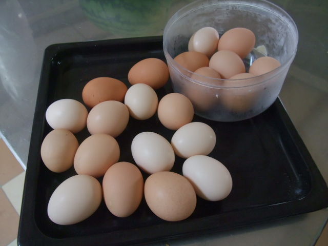

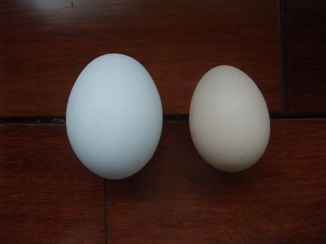

請教孵蛋先進,
我的12隻四個半月大的爐花母雞已經生蛋半個月了,
大部分母雞已經生了3個蛋以上,不過都還是偏小的蛋,雖然應該都是受精卵,
我想孵這些蛋,不知道小蛋會不會影響孵化結果?
一般雞蛋重量約55g,我的蛋平均約40g,

前10顆蛋輕孵出雛雞死亡率較高,後面的蛋黃較多較重,
應該後面蛋受精卵,孵化小雞的品質會比較好。

首先,我非常贊成你先拿小顆蛋來孵,孵出後你會發現小雞比較小隻,體質比較弱,有的甚至無法自行脫殼出來.可是別小看這些小雞,有部分也是很健康的.以上純粹是讓你作實驗,增加你的實戰經驗.
接著你就能很順利輕易孵出小雞了,建議不要放棄任何一個小生命,當第二天早上你發現有小雞死了,你就要立刻尋找死因,感染死的嗎?冷死的嗎?悶死的嗎?拉肚子死的嗎?等到你改善並克服了上述的死因,恭喜你,你養殖技術又躍進一大步了.從此你就能很輕易的孵出並養大你的雞.
現在問你一個最現實的問題,也就是關於孵蛋機問題.如果你只有一個小孵蛋機,只能容納個30個蛋,由於孵蛋需要花21天,建議你真的要等到種蛋品質很棒時,再來孵化.
你能想像一個畫面,品質差的小蛋占著坑,現在孵化15天了,可是品質優的蛋,天天下一大堆,你要不要將孵了15天的小蛋丟了換孵好蛋呢?可是照蛋時,品質差的小蛋顆顆裡面都有小雞了,你該怎麼辦?
