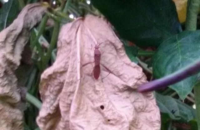

近日在菜園裡發現此蟲,目前都是在菜豆那發現到他,數量還不少,他會飛。有試過苦楝油不過不見效果。
換一張調整過的照片
不曉得有沒有前輩知道他叫什麼名字,小弟希望能依無農藥的方法來進行防治。

這是菜豆常見蟲害 台灣花薊馬
(三)防治方法:
1.本蟲發生於乾旱季節較多,秋植者可提早播種,減輕受害。
2.一般薊馬類怕水,如溉灌方式改以噴灌,可使其密度下降。
3.土壤定期灌水保持濕潤,可減少薊馬為害,尤其坡地設法引水噴濕土壤,使其蛹密度減少。
4.薊馬類偏好黃色,可於田間設置黃色粘紙做誘殺,以降低其密度。
5.去除雜草,減少中間寄主,可減少薊馬發生。
6.如果要施藥可擇用9.6% 益達胺水懸劑2000倍、或2.8%賽洛寧乳劑2,000倍、或2.5% 賜諾殺水懸劑1,000倍,
於薊馬發生時開始施藥,每隔7天施藥一次。

看起來很大隻!?是薊馬?

飛蝴蝶大大說的是
我看不出照像的比例
外形看起來是 薊馬

有按照諸位大大說的薊馬為方向上網去 GOOGLE 了一下,應該是薊馬類的沒錯。只是還無法確定正確的蟲名。
這一陣子才想說看不到黃條葉蚤作物應該會長的比較好而已…沒想到出現一群椿象和薊馬還有蝸牛。

這應該屬椿象類的,薊馬很小隻肉眼無法看清的~

椿象
種植金瓜  也會出現
市面上有許多藥都有效
去資才行 或是農藥行
買吉園圃規定的要就好   毒性太強 對噴灑者 也不好
用有機防治的話
你會發現   噴完後   防治有限  除非 你本很粗  每幾天就大量噴灑 要噴到 連骨都要濕喔
否則  用32木網 搭小溫室  也可有效防治
