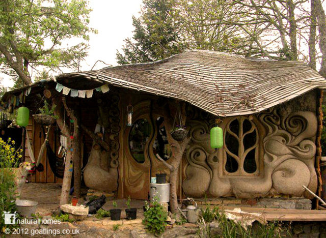

最近看了醫些生態建築,覺得傳統的工法以泥土加稻稈做土磚,再來當牆蓋房子,是很不錯的做法,不知有沒有前輩做過,我想這可能很耗工,最好有專門幫人做土磚的業者。

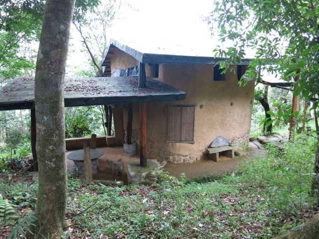

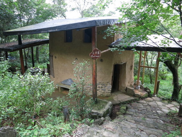

石碇二格山自然中心有一間很有特色的樓中樓土造屋,有空可以去參觀請教
太棒了,還不知道有這種地方說
才想要去那裡撈一撈說
還可去照相,得獎品
