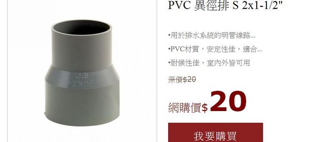

看到2HOME 網站上的特力屋廣告連接有關pvc水管的,但實在看不懂
請大神幫忙解惑
譬如下圖異徑排水  2x1-1/2
看懂這是指 2吋和 1又1/2吋的管子連接, 但異徑排水是指1又1/2吋排到2吋是嗎?
所以接法是1又1/2的接到接管內徑,  2吋管則包覆轉接管外徑是嗎?

發表於 2014-8-30 13:22:11 | 顯示全部樓層
不管是2吋或 1又1/2吋,都是接到接管內徑

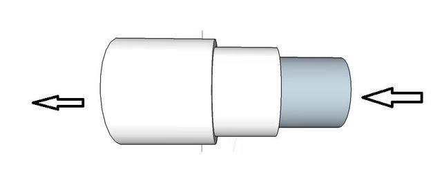

 樓主| 發表於 2014-8-30 18:14:27 | 顯示全部樓層
本帖最後由 alexadm 於 2014-8-30 18:48 編輯
老實說我看了以上專業的解釋還是搞不大懂, 有人說到全都是接到管內徑,這我就有一點疑惑
以物理的觀點來看,如果要出水順的話,應該要如下圖的接法,這樣接可減少水流在接管區碰到牆壁造成阻流
也可避免一直有水壓沖到接管區造成滲漏
所以如果全部都接到管內徑或是管外徑做法並不大好吧, 不過我還是沒搞懂這規格要怎麼看
如果有大大能提供管子接好後的樣子,水流方向再對照規格應該就懂了

發表於 2014-8-30 18:27:30 | 顯示全部樓層
alexadm 發表於 2014-8-30 18:14
以物理的觀點來看 ...
以物理來說是
但還一種是在容許範圍內可不列入考量
給水及排水應該還是會上接和劑吧
問題在送水的壓力是大到多大? 你打算加壓到多高的水壓呢?
會因為這樣漏水應該思考有沒有正確接好或管路移/震動問題
