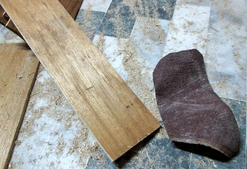

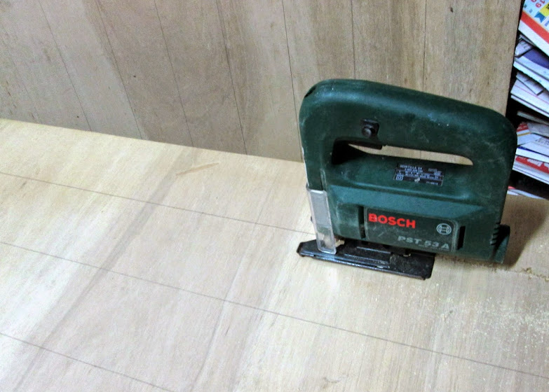

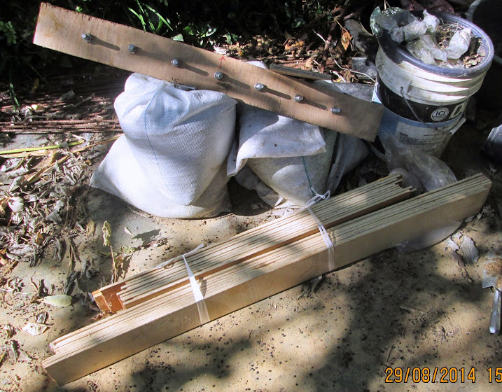

尋找手邊的三夾板剩料兩片,畫一畫線就開始切割了!
給它10x10cm截面積...
看過水泥製品廠都是採用鐵板模,因為木夾板表面不夠光滑,所以還得"西呀給"一下!...
基於剩材未達210cm,所以只好採取兩段連接式的板模組合;也較易於攜帶
因此再想到灌水泥時有可能木板會被撐開變形,於是再做兩片固定槽板...

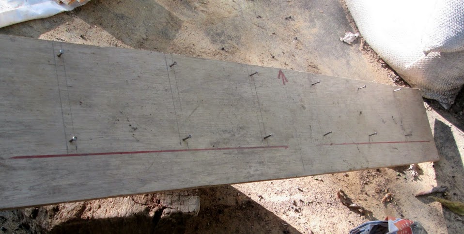

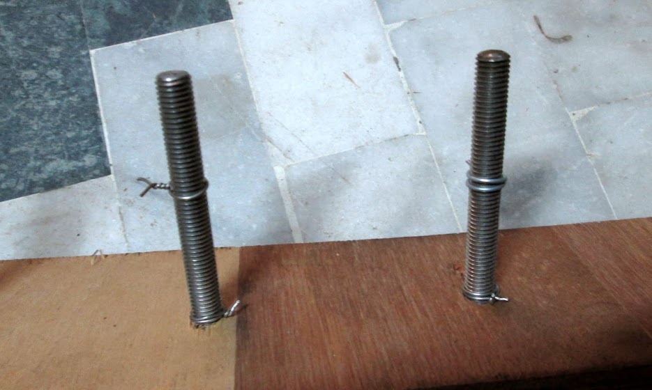

一般水泥柱最上頭都會做凹槽或有個孔,可以固定或綁物品使用
我想簡化模具製作,於是直接買來不銹剛螺絲當成將來連結使用之便...
另一側要隱藏在水泥柱裡面的螺絲部份就用鐵絲綁一綁固定即可!

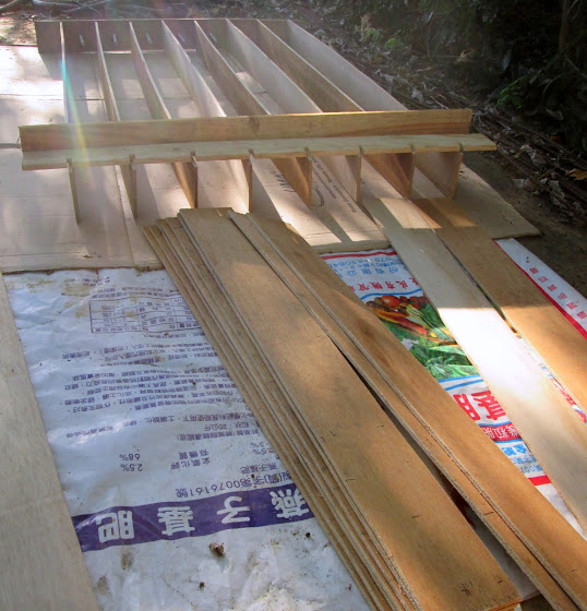

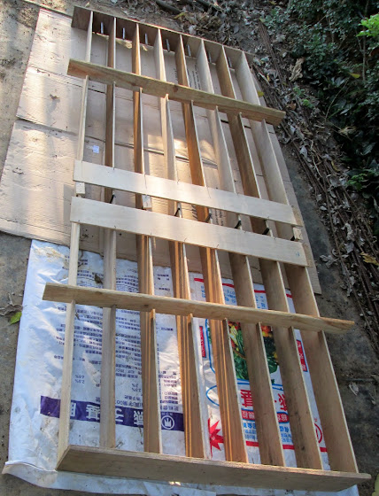

翻出塵封已久的木板模...
因為時隔多日,就先排列看看是否與當初構想一樣?...

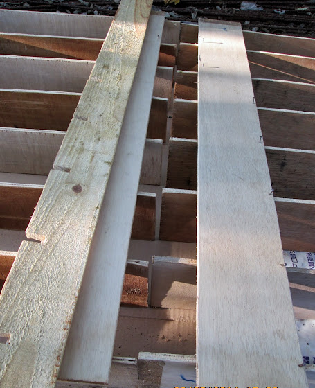

頭尾板恐怕得各自釘上釘子才好固定!
中間連接部份需要想辦法對齊及防止變形與漏漿...
初步組裝完成,一次可以製作七根

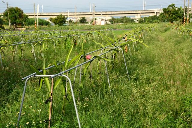

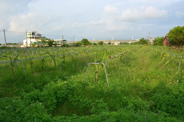

發表於 2014-9-2 00:43:29 | 顯示全部樓層
eastern 發表於 2014-9-1 22:10
DIY水泥柱 (中)
翻出塵封已久的木板模...
之前去台南善化玩,偶有看到在地的,是這樣在種火龍果,
好像比水泥柱較簡單些

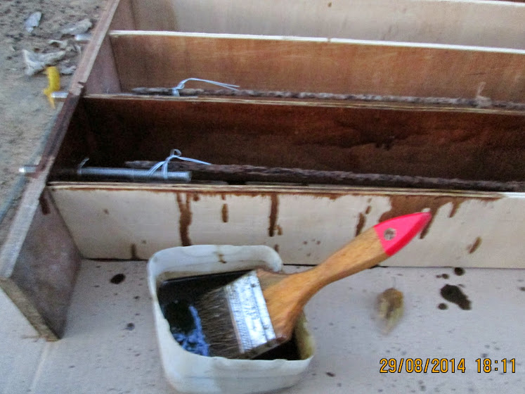

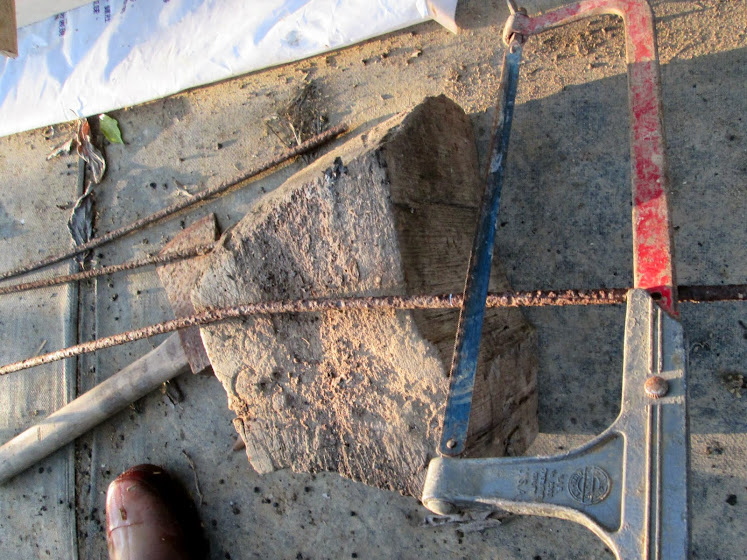

水泥餡裡就給它來根油條(鋼筋)吧!
與頂端的固定螺絲綁在一塊...
內模塗抹機油以方便脫模...
全部塗油完畢! 準備灌水泥了!...
