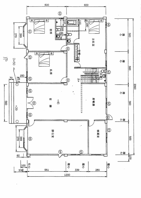

發表於 2014-9-2 10:30:33 | 顯示全部樓層 |閱讀模式
請站上大家提供寶貴意見

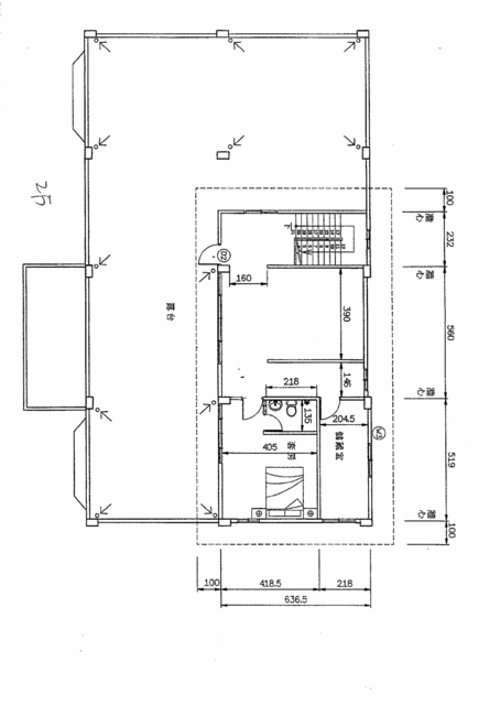

 樓主| 發表於 2014-9-2 10:43:34 | 顯示全部樓層
再試一次

 樓主| 發表於 2014-9-2 10:53:03 | 顯示全部樓層
這樣的格局,坪數---會不會太大了(覺的太大了)
我人口不多,可是怎麼修更好?
站上人才多多,經驗豐富,能提供寶貴意見

發表於 2014-9-2 11:47:22 | 顯示全部樓層
最好有平面圖+全基地平面圖套在一起,
一樓與二樓的面積比例相差很大,
停車位與室內之關係位置為何?
農地的方位,基地圖一般會標示指北方向?
顯示日照與房間的關係,
樓梯不妨稍大一點,在搬家具或大型器具上二樓會比較方便!

發表於 2014-9-2 18:23:32 | 顯示全部樓層
本帖最後由 照像機 於 2014-9-2 18:29 編輯
limin6626 發表於 2014-9-2 10:53
我人口不多,可是怎麼修更好?
站上人才多多,經驗豐富,能提 ...
是大了些 如果是1HOME 還可接受 2HOME就大很多
幾點建議:
1 左右樑柱 既然外露 前後不妨也外露
2 左一 左二 寬為5米 瘦身 可改為 四米 床 一般為190公分 若有床被櫃 也為240-250公分 那床尾到壁250-300公分 未免 太太........長了些 假使 床尾通道為120 加 衣櫃或電視櫃 深60公分 總計 190(240)+120+60=370-420公分
3 如此大的空間 有否規劃 制熱工法 否則 光是冷氣 就非常耗能
其實 您的房子 也是犯了一個通病 先畫柱及空間 再去 塞擠 擺放 家飾 家具(或花錢請設計師 裝潢空間OR空洞感)
應該把需要的 空間家具擺好及規劃好動線 再去放樣柱位及調整房間大小
所以一個蘿菠 一個坑  家飾 家具 動線都規劃好後 水電 弱電等位置 高低 就立判分明 才不會日後 東敲敲 西打打

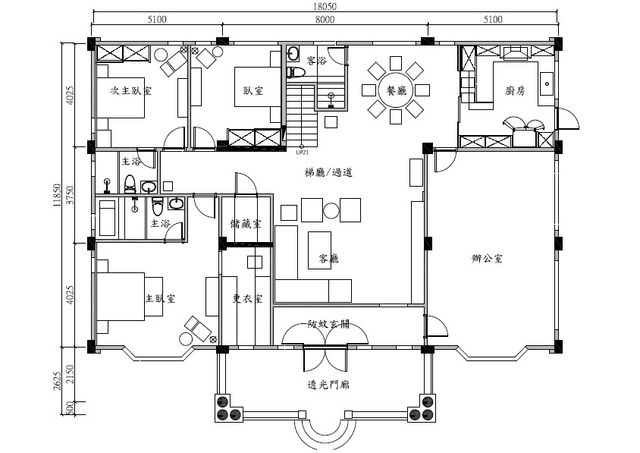

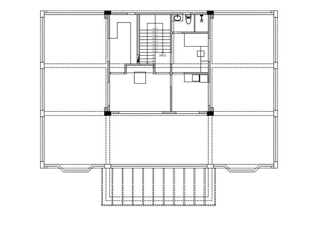

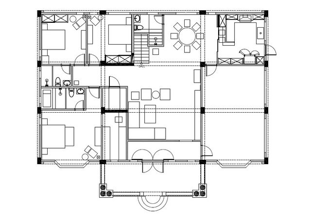

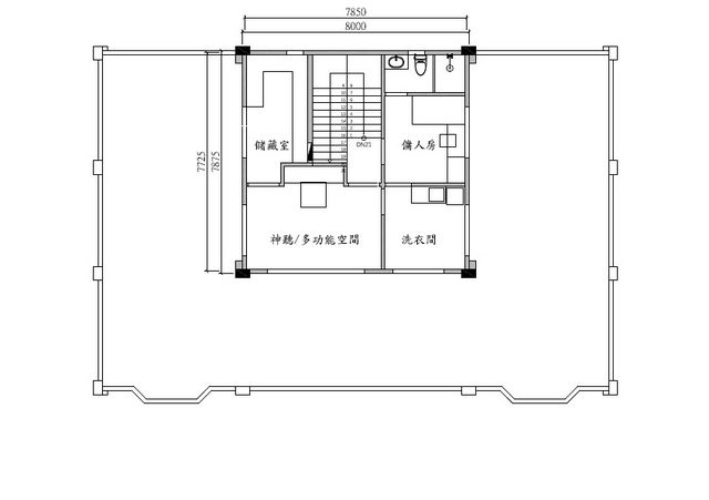

發表於 2014-9-3 07:06:51 | 顯示全部樓層
本帖最後由 aa15831969 於 2014-9-3 07:16 編輯
我幫你做了一些配置修正,參考吧
修正重點
1.柱子全外露,且對稱(門窗亦同)
2.面積有縮小
3.透光門廊,防蚊玄關,油煙隱藏門,洗衣間(亮點)
4....太多了
建築師由外向內思考,室內設計師由內向外思考
不過您上傳的配置
好像都不是
請各位大大多多指教
類似疑問可私訊給我

發表於 2014-9-3 07:52:45 | 顯示全部樓層
二樓露臺的排水孔有幾個設在中央,不是很奇怪嗎?
只要樓板的洩水坡度做出來,所有雨水都可以往外流,排水孔設在外緣即可。
另外,雨遮和屋凸很重要,可遮雨又可遮陽,尤其在西曬面,再來是東曬面。

發表於 2014-9-3 10:56:19 | 顯示全部樓層
這樣的房型
屋主要好好考慮屋頂隔熱和防水
而且二樓的房間會不會夏熱冬冷啊?

發表於 2014-9-3 18:58:30 | 顯示全部樓層
aa15831969 發表於 2014-9-3 07:06
我幫你做了一些配置修正,參考吧
修正重點
1.柱子全外露,且對稱(門窗亦同)
依照您的大作 再提出幾點建議
1. 中棟 左右跨距 8米 是寬了些 結構成本會大很多 可再縮成7米 若是不縮 也可 將左邊 寬510公分 又移100公分 那跨
   距會小些 總寬度不變 結構成本會少些
2. 通往二樓的梯子 以一般陽宅學來看是不宜的 但無風水禁忌則無妨 從廚房方向 上樓(左進) 成 三段梯 梯下的及中包空間廁所會更大些
