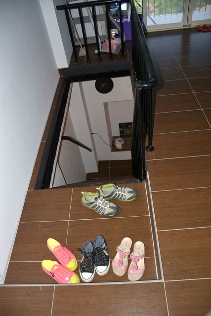

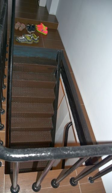

如圖,要用怎樣的東東(折疊門片/捲廉等等),或者早那一行業的施作廠商
能好看好收,又能防止冷氣跑到一樓去

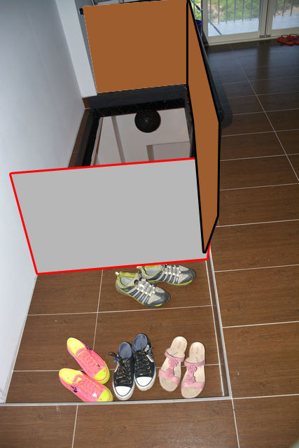

 樓主| 發表於 2014-9-4 23:49:49 | 顯示全部樓層
lake22 發表於 2014-9-4 20:46
冷空氣下沈,欄杆圍起來及樓梯口加矮門就可以大幅降低冷氣外洩到一樓
成本應該不高,簡易不壞格局
太感謝了!
不過這樣圍起來,但中間薊讀熙‘贕r
會不會從薊鑒‘鰶]下去
偶知道熱空氣往上
冷空氣往下,
如圖中間薊鑒B
大大再請教一下,是圍成這樣,
這樣冷空氣就不會跑到一樓去

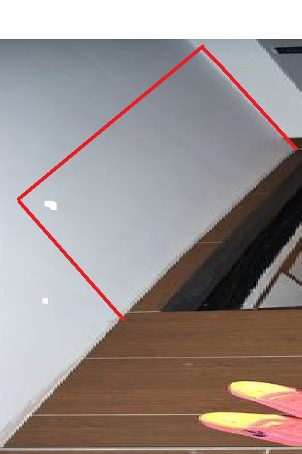

 樓主| 發表於 2014-9-5 00:02:42 | 顯示全部樓層
eastern 發表於 2014-9-4 16:16
最省事的方式就是用夾板做一道門,可以掀起閉合...只是出入較不方便!
不然學商店裝空氣門,於冷氣使用時再 ...
今天分數給加完,另日補
本來想說,也是要給樓梯設計一個蓋子
像(折疊拉門一樣)用翻的,要吹冷氣時把樓梯縷空口的部份蓋住
沒吹時移到最到底的欄干處
(還是窗戶的捲廉),一塊布的意思,要吹時拉平固定,不吹時捲起來放欄干處
不過這樣好像滿不方便
如要作這個欄干部份包起來(作到天花板),但又礙於屋頂是斜的,不是平的(這樣又覺得不好看)
群山結伴,峽谷為伍,美景天成好嚮往~好嚮往!
