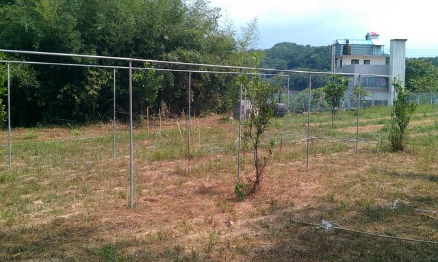

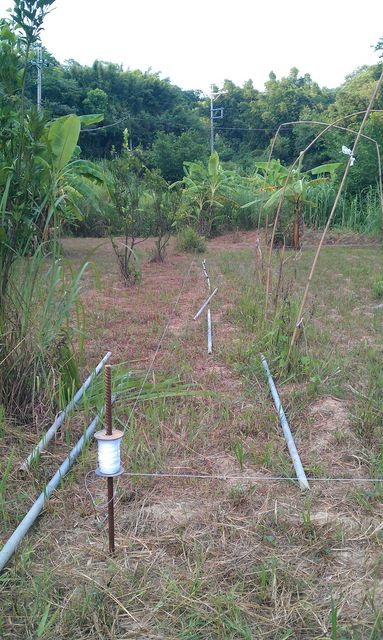

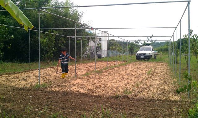

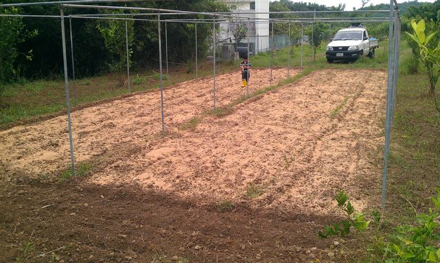

後來發現有很多白白胖胖的蟲在吃我的葉子....ORZ
所以就考慮用網室,這樣也可以減少蟲害!
6.
7.
8.
9.
加入粗糠
9.
目標是 寬22尺 X 長54尺

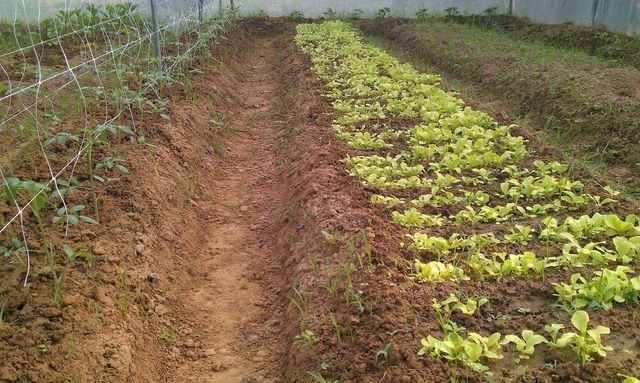

10.
做畦
14.

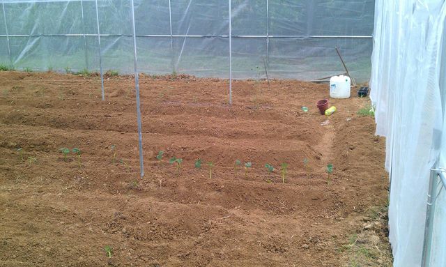

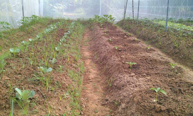

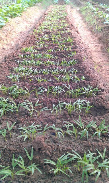

之後就開始亂種了^^
15.
16.
17.
18.
19.

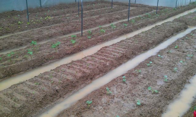

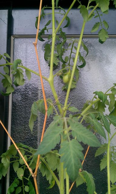

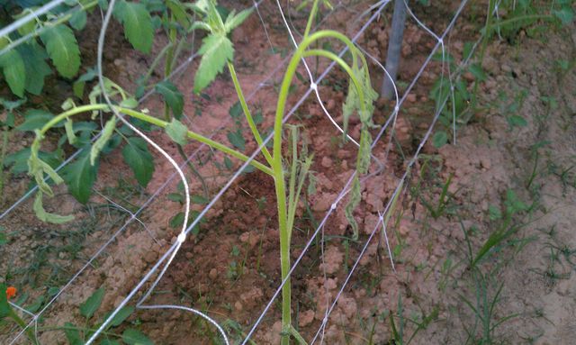

但是新的問題出現了,我的小番茄會在開花之後,就凋零了...
小弟的土質算一班,土表面10~20公分比較乾~在以下土保水還錯(以前不是水田),植物日照AM8:00~PM5:000
澆水的部分都是在早上與傍晚 一天兩次,請有經驗的大大門幫忙解答 謝謝!!
20.

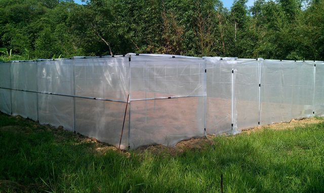

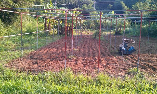

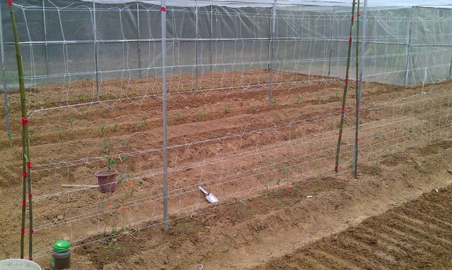

大大 可以問你一下 圖10.的網室的問題嗎?
1.是用幾目的?
2.多寬的?
3.有車縫麼? 還是只用管套夾 夾住縫線?
4.自己DIY 還是請人用?
5.費用多少?

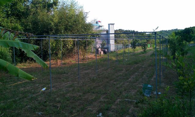

發表於 2014-9-6 14:22:18 | 顯示全部樓層
yeast-ad大大 請問網室屋頂是平的嗎? 下大雨時水會不會排不掉
1.是用幾目的?
1.是用幾目的?
A:網子是用32目的白網
2.多寬的?
A:寬22尺  =  660CM。
A:只有寬22尺這一面有車縫(最寬好像是14.5尺),其他立面與頂網都是用管夾固定。
4.自己DIY 還是請人用?
A:都是自己DIY的。
5.費用多少?
A:費用大概一萬二~一萬三吧, 我是買二手亞管+白網+亞管夾+U型網夾 差不多就這樣。

changyi 發表於 2014-9-6 14:22
是的~網是頂部是平的~我在亞管與亞管的中間還有用棉繩頂住~讓下雨時網子不會陷下去,
最近一次下大雨只有網室內的水溝排太慢~屋頂沒有受影響!
