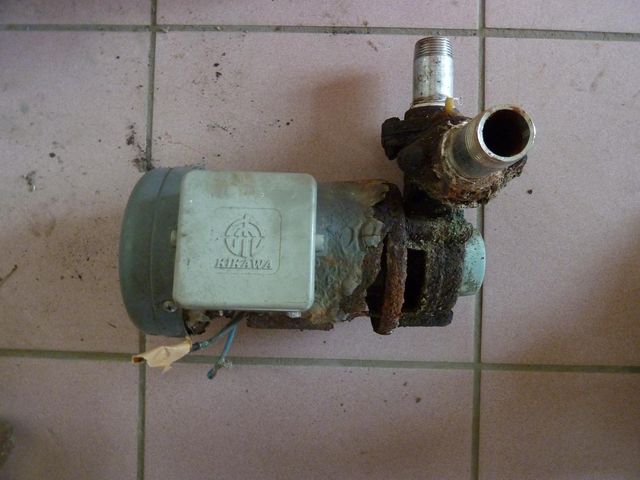

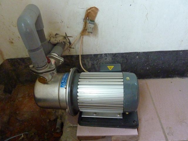

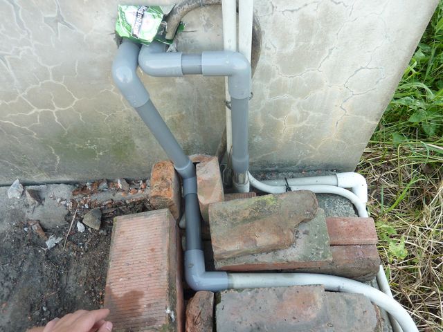

最近我的 2 Home 壞了
已經兩個禮拜無法抽水到水塔
好不容易撐到中秋連假
打算花最少錢 自行 DIY 更換抽水馬達
原本抽水馬達礎b井口附近
風吹雨淋 導致馬達底部爁透
怕新馬達被偷,怕過給幾年馬達又生鏽壞掉
決定順便增加管線,並自行在牆壁打洞
將馬達接到農舍內
結果拉水管,鑿洞,重新接馬達電線
花了一整天 ,
雖然鑿洞不夠專業,水電走線奇醜無比
當看到新馬達 成左滷N井水抽到水塔,
一切的辛苦都值得了
我應該也省了不少錢吧 ?

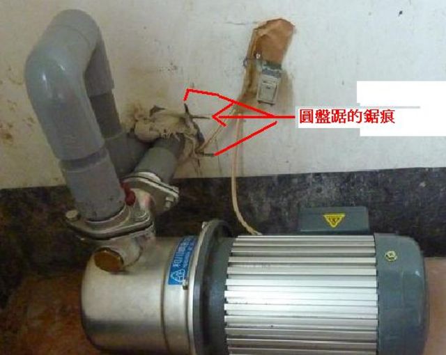

在牆上打洞 真的很辛苦 , 特別是沒有專業工具的輔助
因為我手上只有兩千元買的家用震動電鑽 (一般家用電鑽不夠力 無法鑽穿牆壁)
還有一台可鋸磁磚的 小型圓盤鋸 (印象中 約二千多元買的)
到水電行想買能鑽 牆壁的專用電鑽與鑽頭
老闆建議我 只為鑽一個洞 不值得花大錢買
找人鑽 比較划算吧
後來我是用先精準的量出 預定挖洞的位置
在牆壁兩面 都先用 圓盤鋸 鋸出深約 3.5 cm
的長方形 鋸面
再用鑿子 + 人力鐵槌 , 先將表面的水泥敲出
剩下紅磚 ,再一槌一槌的將洞鑿穿
到了長方形直角處 就用電鑽幫忙
這個洞 就花了三小時才打通
(這是我這輩子 第一次 鑿穿牆壁)

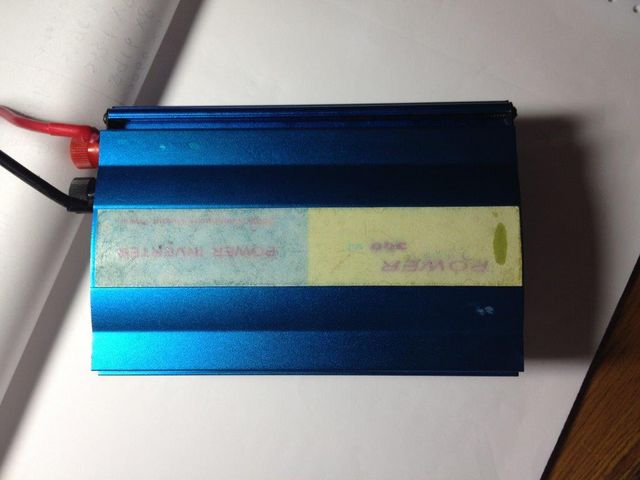

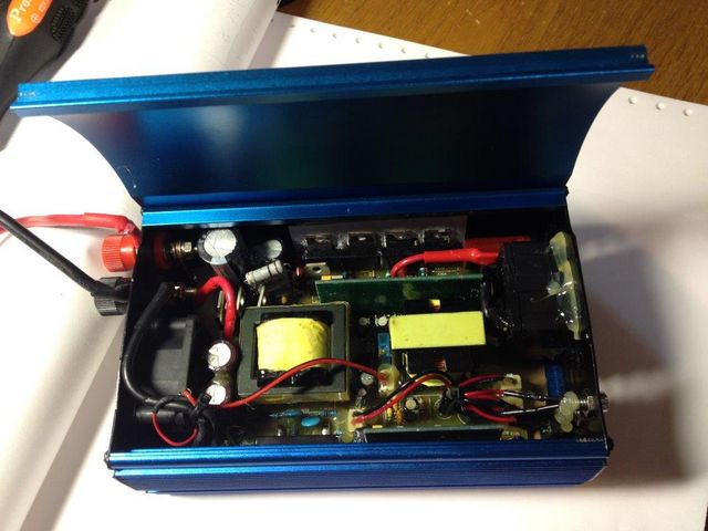

看到站長這篇貼文..
想到我的12V轉110的電源轉換器壞了...
也拿出來瞧瞧...其實自己啥密都不懂..反正用了10多年了..拆壞就算了..而且已新買了直流35W燈具...直接夾電瓶就亮..
拆開電源轉換器..接上電瓶..還能使用..但是風扇壞了..基基叫不動...小小一顆又要外出處理..真麻煩..
靈機一動..
乾脆把上貌瑭陬楨豏慾@邊...外出要用時..把上鄞蓿}...安ㄋㄟ最涼..散熱100分.....
風扇就直接剪斷電線不處理了...
亂搞一通...省了1680元(300W新品價格)..差一點給他買下去......哈...就爽...
