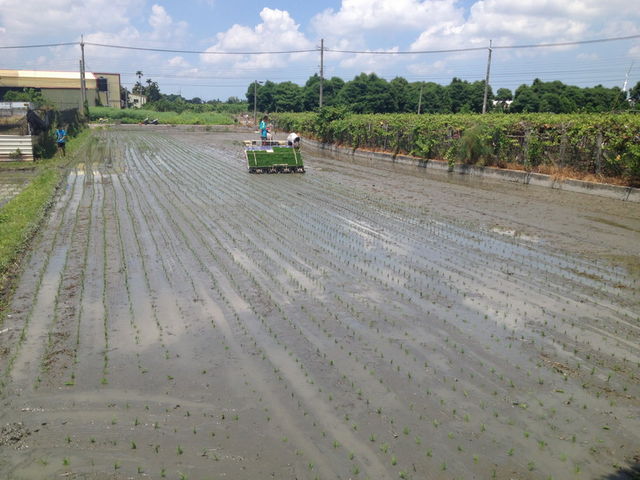

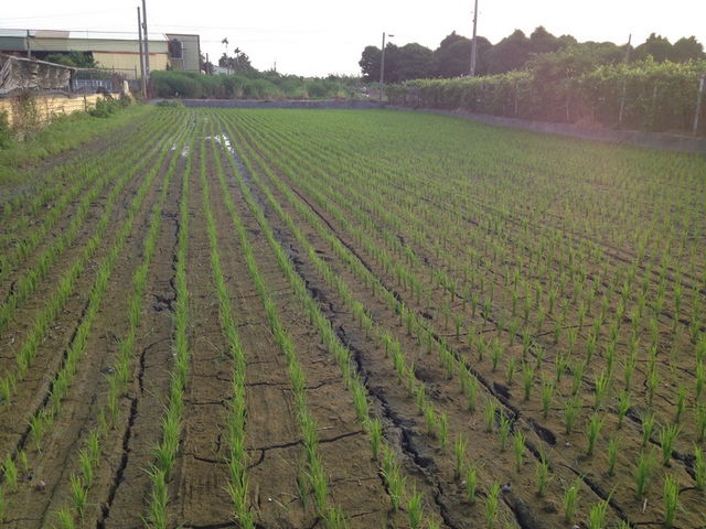

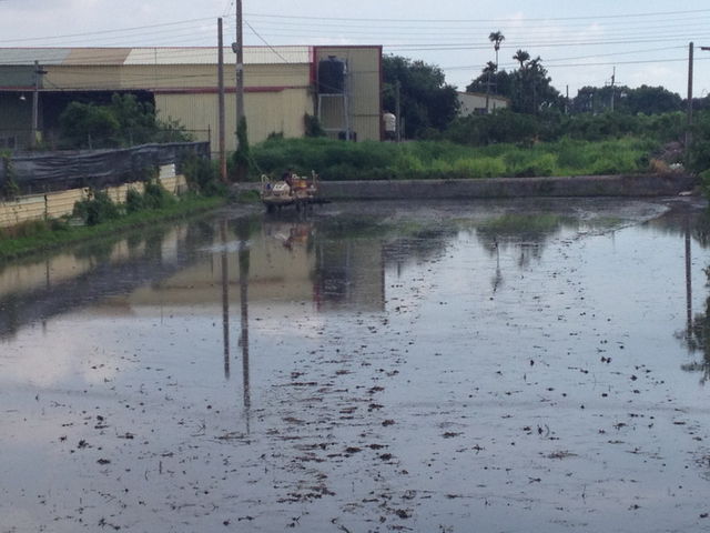

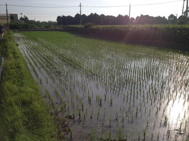

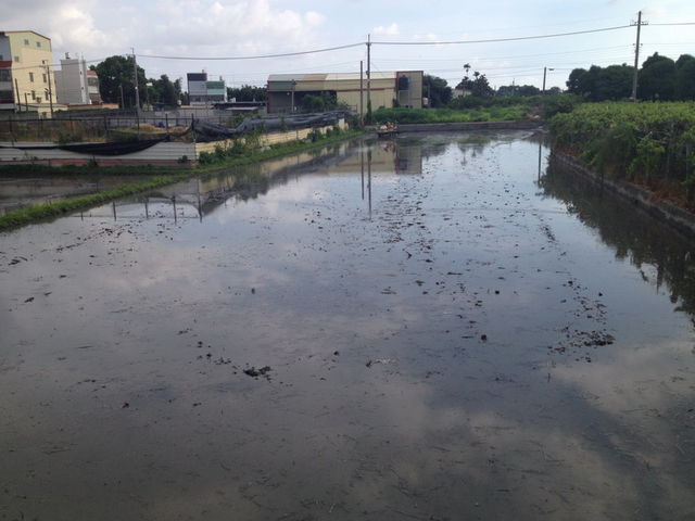

20140711土地打鬆推平

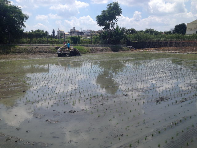

20140713插秧囉!

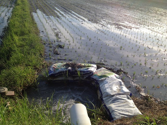

相對第二期稻比較多金寶螺,所以當天下午就下了三包下去做防治
20140714水田放水囉!

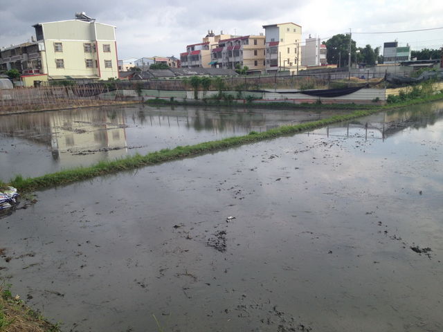

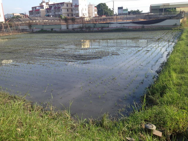

20140716水田可能有缺洞,一樣放水補滿。
20140718水田可能有缺洞,一樣放水補滿。
20140729水田現況,準備放水。

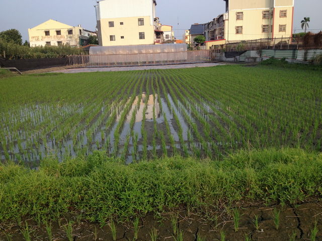

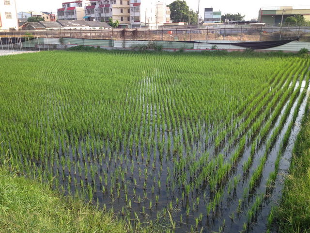

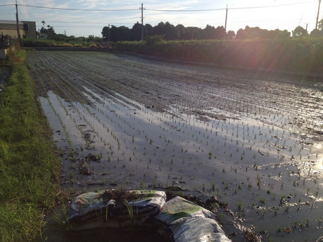

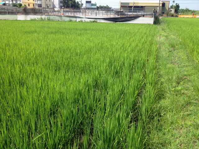

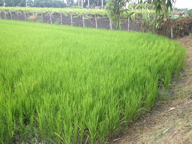

20140731金寶螺一樣嚴重,在下2包下去防治。水田現況,被吃得很慘。

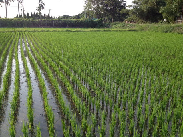

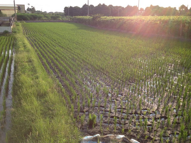

20140808水田現況,慢慢長高了。

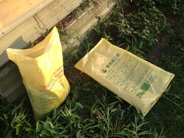

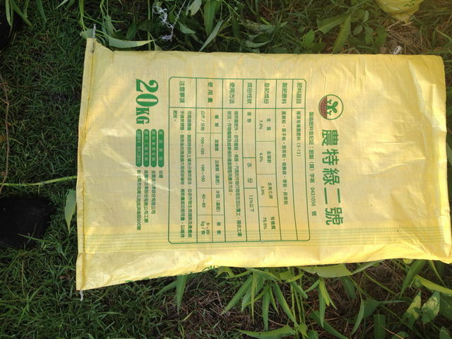

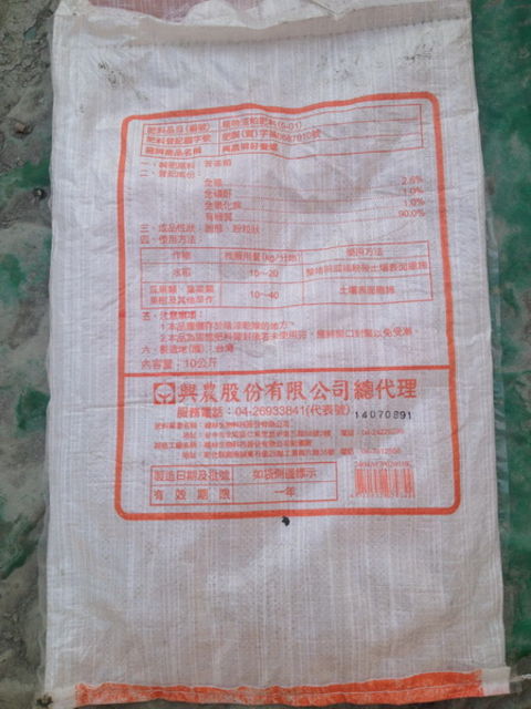

20140811下4包有機肥

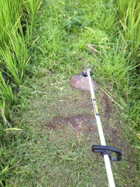

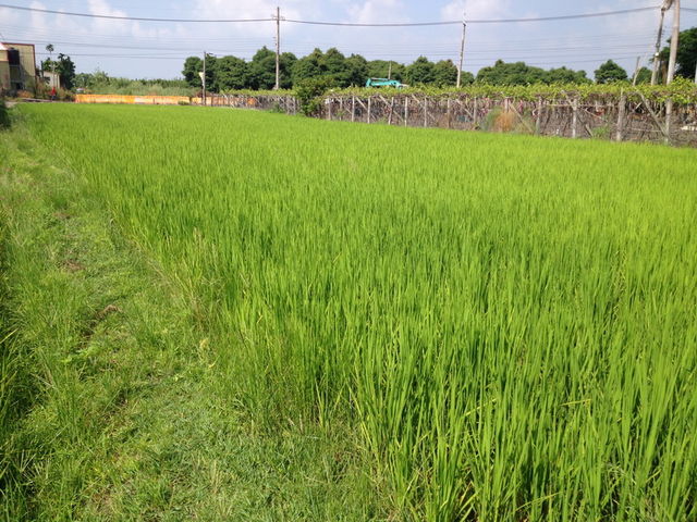

20140812雜草太長了,機器出馬一一躺平。

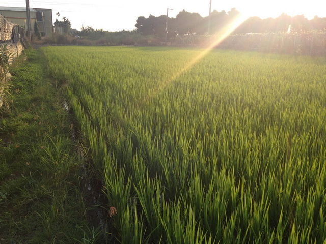

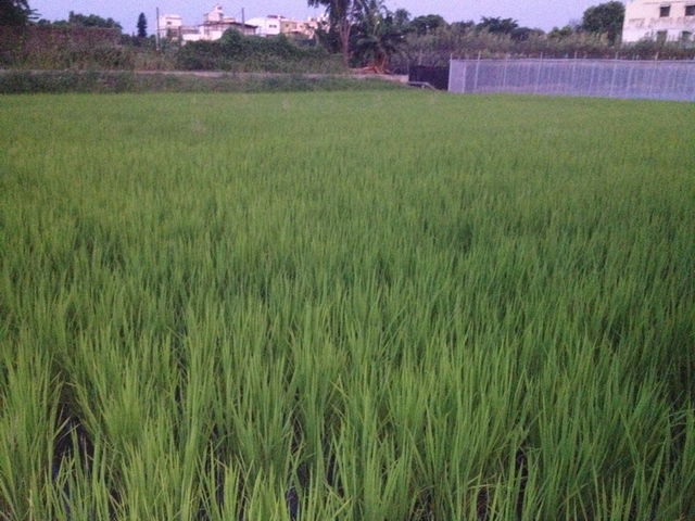

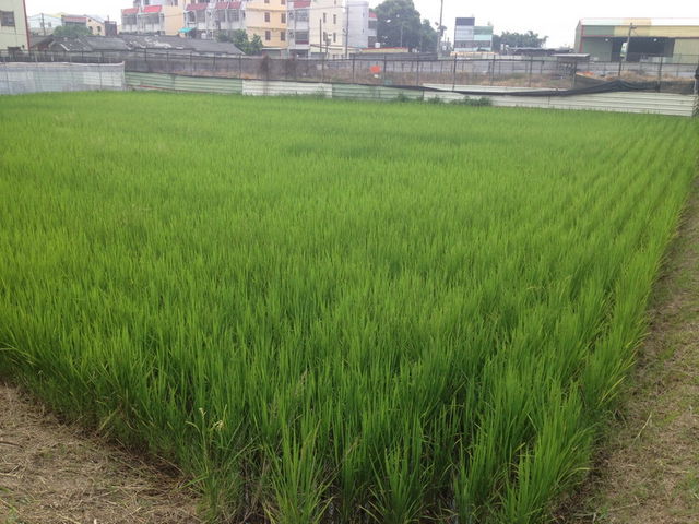

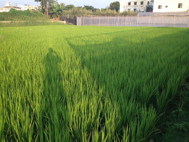

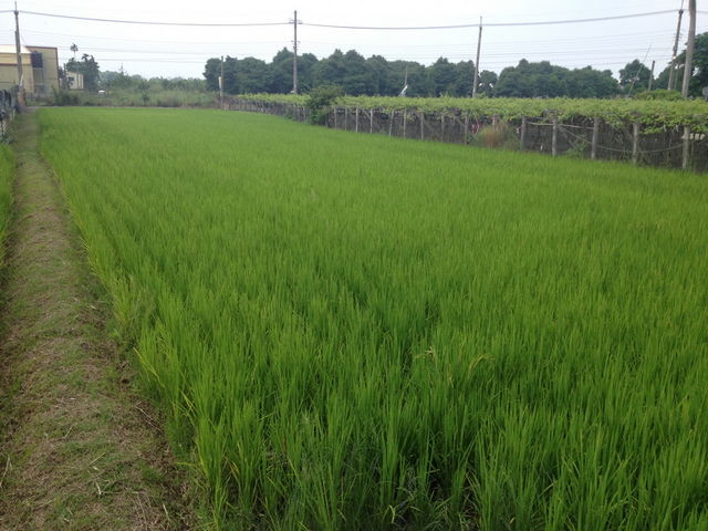

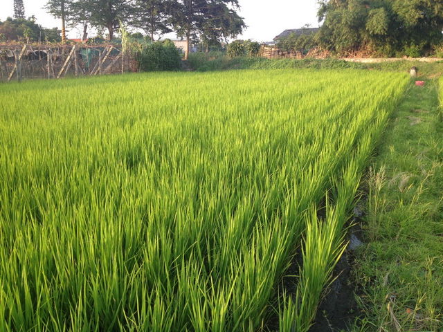

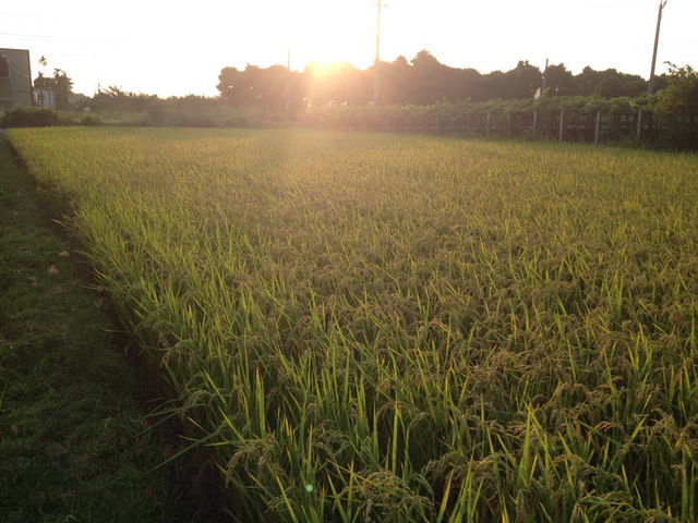

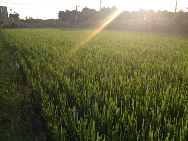

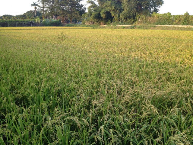

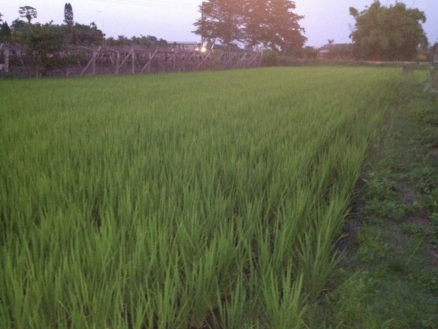

 樓主| 發表於 2014-10-26 21:37:06 | 顯示全部樓層
上來交作業~呵呵呵

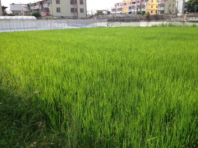

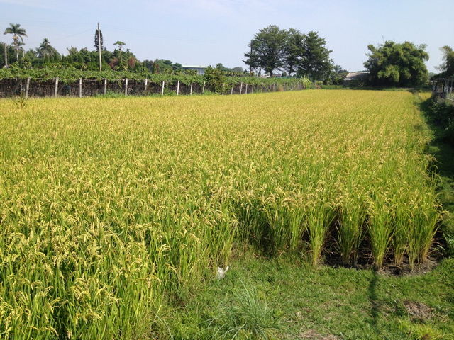

20140906拍攝
20140909下4包有機肥~^^~
20140917拍攝

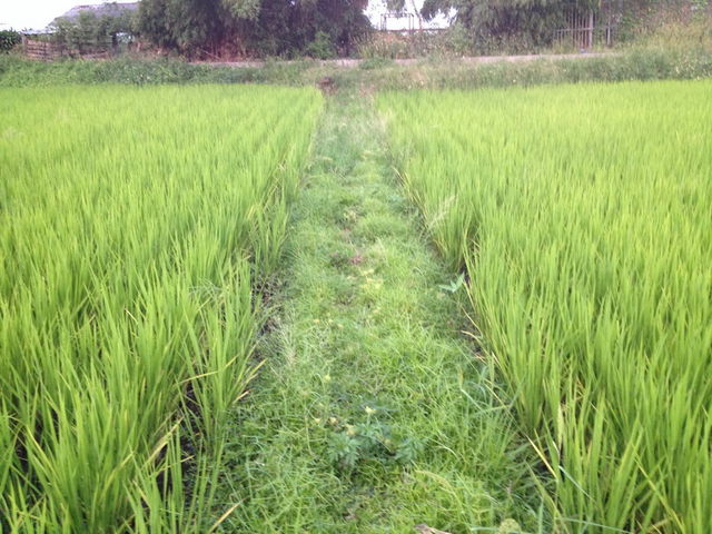

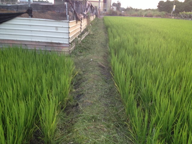

20140918田梗除草囉
20140923拍攝
這一個月期間原則上也是看田水,所以沒拍攝~跟大家說一下~^^~
20141021拍攝
20141022拍攝
參與人數 6威望 +64 收起 理由

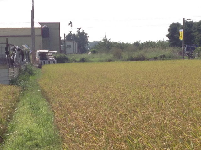

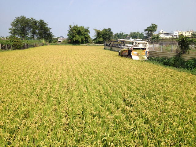

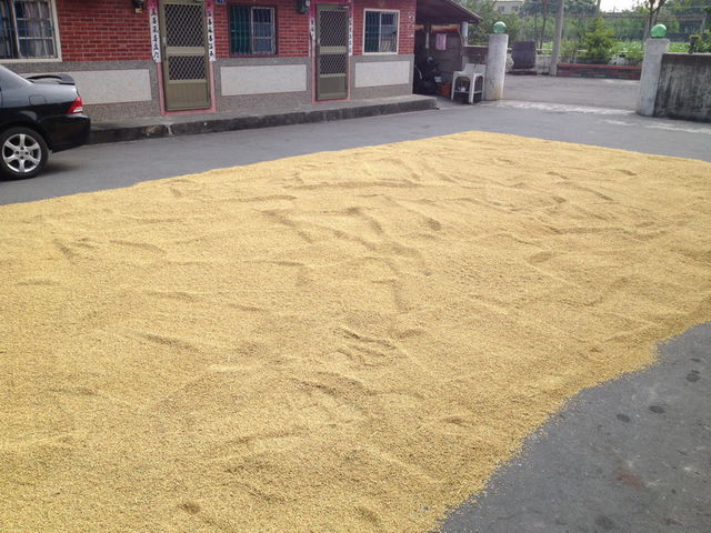

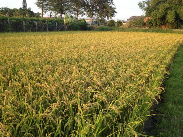

 樓主| 發表於 2014-11-11 21:46:11 | 顯示全部樓層

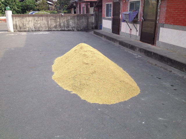

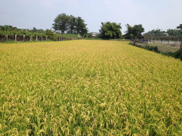

20141026收割了,今年第二期來的好快丫,原本預計12月收,竟然在十月底就收了,誤差好大丫。
20141027曬膜才
整整曬了快一個禮拜,越接近冬天,天氣越來越難曬,目前已收包存放在丫嬤的客廳裡。~^^~
參與人數 1威望 +5 收起 理由

 樓主| 發表於 2014-11-13 21:08:07 | 顯示全部樓層
大地彩妝師 發表於 2014-11-11 23:07
好奇
為何有小石子
米裡會有小石子
大地兄,割好的稻穀回來是放在地上進行日曬,所以呢在曬之前都會大掃地一次,可是在曬的這中間因為耙子一直在地上耙多少還是會有一些小石頭弄起來,在碾米的時候直接入機器沒辦法像大廠有篩石機可以過濾石頭,通常我的做法是 碾第二次米的時候坐在椅子上一直淘米看到石頭直接踢除。但沒辦法全部踢除乾淨,還是會有漏網的超小石頭,只能請吃到的消費者多多包含。
所以大地兄,就是這麼一回事。
