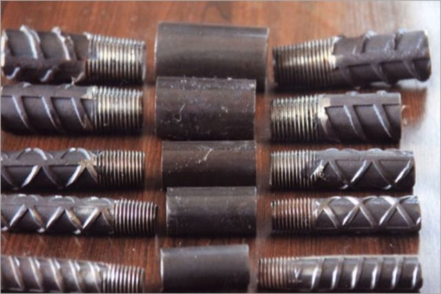

想要找可以在4分&3分鐵筋上車出螺牙&連接器的機器。這鐵筋是要拿到用空心磚中空植筋用的。圖片中的是現有的廠商在做的但需要的量不是很多也不是很少且要用的時間不定,所以想看可不可以買到小機器自己要用的時候自己車。 不知有這方面的資訊嗎?謝謝!!!!!!

圖片中的那些個東西, 叫做 鋼筋續接器。
有在賣的商品, 數量多少, 價格有些許差異。
不幸的是,3分, 4分 應該沒人做。
因為,這種小的鋼筋,直接搭接就可以了,使用續接器,浪費 錢!!
真要用到這些小尺寸的鋼筋的話,還有一個選擇, 直接買 " 螺栓" 或說是 基礎螺栓 , 螺桿........ 整枝都車牙的。
再買一個相同規格的套筒, 組合起來,就跟圖上是一樣的。
差別在,圖片是接鋼筋,錐形車牙,螺桿則是直牙。

#3 或是  #4 鋼筋為何要用續接器
