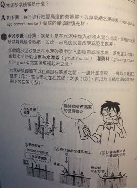

前幾天聽到一種說法:貨櫃會被淘汰下來都是因為貨櫃底部只有3隻腳著地,1隻翹起來至少2公分(所以沒法鎖在船上?),所以所有的櫃子都是不平的,如果事先在貨櫃基礎上抓好水平,貨櫃放下時一定需要做修正。
當時也順便請益了解決之道:水平抓個大概就好,在貨櫃要吊起定位前再把"砂漿饅頭"做好,鐵板或輪圈放在饅頭上,貨櫃定位時會擠壓砂漿饅頭然後爆漿,把爆漿的部份抹一抹,就一定是水平了。
(以上照片攝自"圖解S造建築入門",作者原口秀昭,城邦出版)
想請問的是,站上有前輩是以上的反例嗎?也就是事先在基礎抓好水平,在貨櫃放下時無須做修正的?

貨櫃底部翹起來至少2公分(所以沒法鎖在船上?)所以所有的櫃子都是不平的??
如果以建築基地(貨櫃屋)對角水平誤差2公分左右
應該是沒有大礙(除非有特殊需求要求精準水平另議)
"攪拌水泥砂漿饅頭並放上鐵板或輪圈"的時間會不會有點趕...
水泥特性以1小時為初凝固為界限,應該吊裝貨櫃屋不會超過1hr
個人認為安裝貨櫃基礎腳先測定水平就可
吊裝後基礎腳如有空隙再以無收縮水泥灌入
不要把施工過程複雜化
工班可能也沒辦法注意這多吊裝細節
僅供參考~~~
