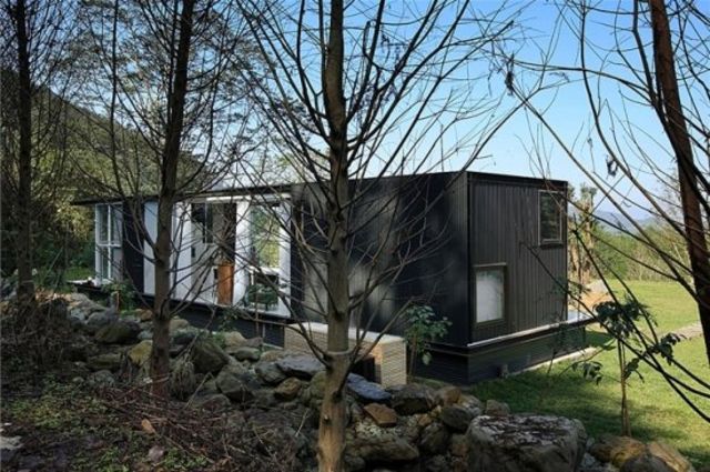

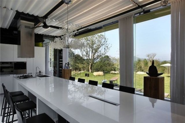

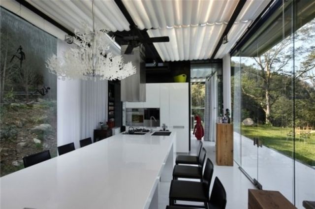

「苔痕上皆綠、草色入廉青。」為了一起床睜開眼便將山林盡收眼底的夢,設計師陳少騏、林瑞玉毅然決定離開都市直接搬進自己的夢裡。因愛自然,希望保留多一點綠地,多一些與自然親近的藉口,設計師一開始便以貨櫃屋的形式為設計概念,誘F一間20坪的小屋,也希望以此為例為更多人築夢。房子雖小卻側耳聽進人的聲音,緊密人與人與自然的關係,所謂麻雀雖小五臟俱全,正是用以贊釵p此巧妙的創意建築。斯是陋室、卻是談笑有鴻儒,往來無白丁,清閒且自在阿。為了一起床睜開眼便是美麗風景,喜歡爬山的陳少騏、林瑞玉設計師,直接住進自然裡。俐落的格局,純淨配色,質樸家具,都友善環境降低干擾,加上大面積玻璃門窗,連天花板也鑲嵌玻璃,住家完整融入生態圈,享受一日多種變幻情境。當無距離地感受到自然脈動,心靈會學習摸索出自然、空間與人的完美平衡,然後潛移默化中轉變成創造力與生命力。

座落位置|南投魚池
建築形式∣自建住宅
空間坪數∣20坪
格局規劃∣開放式公領域、臥室、戶外露台
主要建材∣玻璃、鐵件、人造石檯面、捲簾

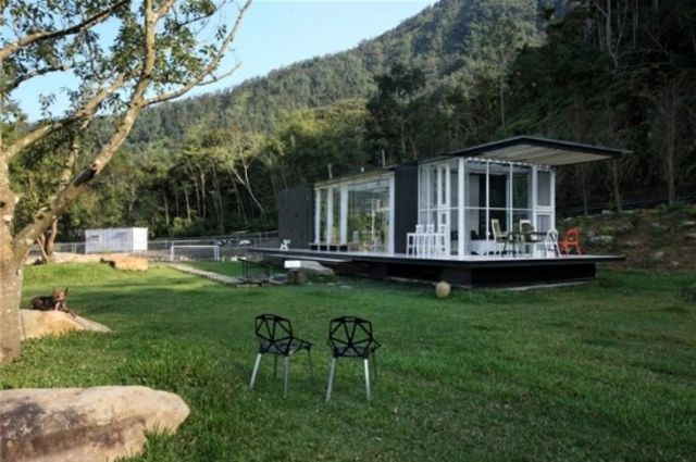

發表於 2014-9-19 12:23:24 | 顯示全部樓層
真的是漂亮!!
只是比較適合長住者 像我們這種蜻蜓點水的假日農夫
放這樣一個漂亮卻又沒有防護的屋子在山上 平時在家可能會擔心到睡不著吧

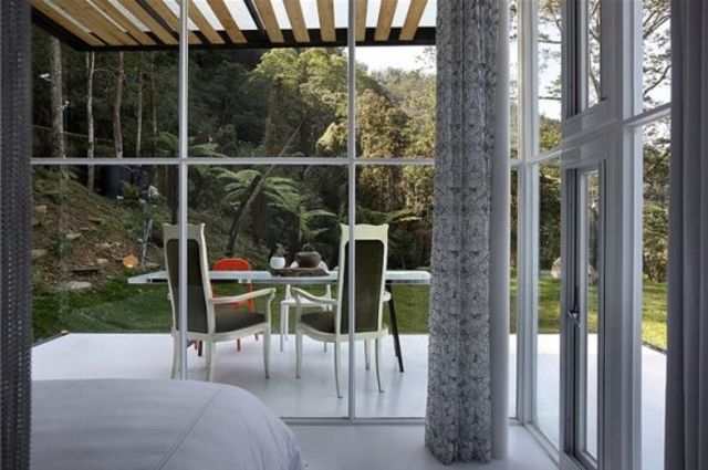

發表於 2014-9-19 14:51:43 | 顯示全部樓層
  雖然視野很好,美則美矣,但看整個設計,對流不足,很可惜,在室內無法吸收山中清新好空氣、芬多精。
  再者,那麼多落地窗設計,白天勢必陽光內侵,傢俱、寢具、地板等等,容易曬壞。
  目前居住的農舍,為了留住視野,在二樓主臥,也設計一扇落地窗,那也是我們唯一有玻璃,不使用百葉的門窗。
  清晨,看太陽初升,霞光萬千。
  黃昏,彩霞滿天,雲彩變化多端。
  晚上睡覺時,真有星垂平野闊的舒暢。
  入住的每個清晨,看著蒼穹,都有不同的驚喜。
  只是,從早上7:00開始,陽光直射室內,開始讓人熱得受不了,也擔心浴室、房間的門被曬壞(之前租住處,只有短暫陽光射到浴室門下方,結果,門下方已壞了,碰不得)。
  雖然事前有防範,浴室、房間的門,全都採用鋁門,但其他傢俱、桌電等,也怕曬壞。
  目前正在為陽光入侵問題傷腦筋!
  說真的,還真後悔,當初這扇落地窗沒採用活動百葉的設計。
  理想和現實要取得平衡,真不容易。

發表於 2014-9-19 18:59:49 | 顯示全部樓層
其實仔細看 整個貨櫃屋的對流是很好的 空氣流通
尤其房間特別留了透氣窗 只要稍微打開 屋內的空氣將是相當清新的
還有 雖然滿是大片落地窗 但是同時也做了許多窗簾 有陽光拉起來 沒陽光打開來 景色自然進入屋內
加上貨櫃屋坐落在林木山陰下 日曬的程度其實並不嚴重
顯見設計者已經考慮到環境整體的光照 才大膽做出這樣通透的設計 應該給他按個讚!!
當然這樣的設計就不適用在太開闊無遮蔭的平地了
