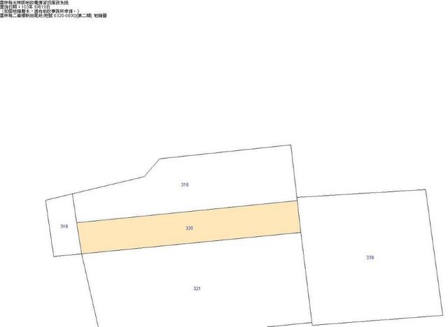

發表於 2014-9-19 16:15:38 | 顯示全部樓層 |閱讀模式
請站上大家提供寶貴意見
我住雲林縣 二崙鄉 在鄉下買了面向西 乙種建地 320 地號 臨路面寬9.5米 長65米
屬挾長形. 如所附地籍圖.  設計住家及前庭後院 希望先進 賢達提供寶貴意見. 謝謝大家.

發表於 2014-9-19 17:18:44 | 顯示全部樓層
看不到你的圖. 我剛好也有一塊建地約9.5M寬.
如果鄰地不是你的話:
65M很長,長方形的土地就是需要一條車道 2M寬.
我會規畫前面留20M 當前院,自住房屋寬7.5M 長約20M 3或 4樓高 放在中間,
後院25M將來還可以蓋一棟在最後面當休閒空間 (寬9M * 長 10M)或當儲藏室.
前院及後院還可以種植很多花草樹木或停車.
供參考,你也提供想法分享.

 樓主| 發表於 2014-9-20 19:14:37 | 顯示全部樓層
謝謝 各位賢達 提供的好看法 正努力消化當中 鄰地不是我的  9.5米 寬度
依RICCA55555大 的算法開窗留通道 等於  9.5m -0.4m-1m-2.4m=5.7m  實在讓我震驚.
  打算退縮20米 不留通道到後院  ?.2米寬 深度16米 2層田字型的房子.
  或是留2.4米通道 貌爣孎峏苳l. 很是猶豫. 謝謝大家的熱心.

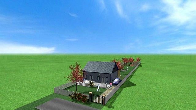

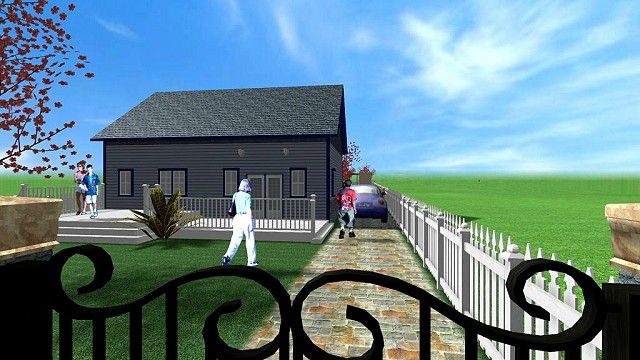

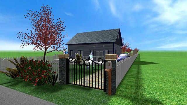

發表於 2014-9-20 19:57:29 | 顯示全部樓層
gloview 發表於 2014-9-20 19:14
依RICCA55555大 的算法開窗留通道 ...
其實您的建地和我的農地蠻像的,也是長條的,所以我特別留意兩邊的寬度圍籬不能太厚,否則很傷,若不能留通道讓車子進入會很不方便,除非己不再建設,否則後院的大物件要出來或進去,就要用吊車吊出來或吊進去,要不就要走鄰居的地進入.
如果房子有6公尺寬,15公尺深 其實也蠻大的,很多日式簡約風都是這樣設計的,通道可以弄成車庫,但前後要用鐵捲門都可以打開,這樣車子就可以進入後院了,車庫上方則可以設置露台.
下面是我之前設計的3d圖,您可以參考看看.
若通道上方設置露台,就可以當車庫了
參與人數 3威望 +25 收起 理由

發表於 2014-9-20 20:24:16 | 顯示全部樓層
站長提供的圖,果然不同凡響,我的也是狹長地形農地,也剛好提供我可以參考樣版。
