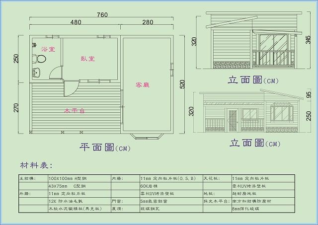

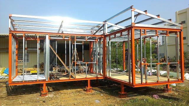

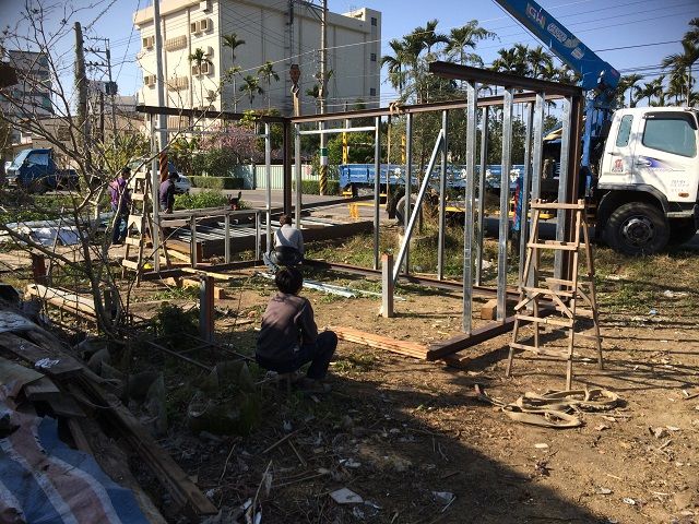

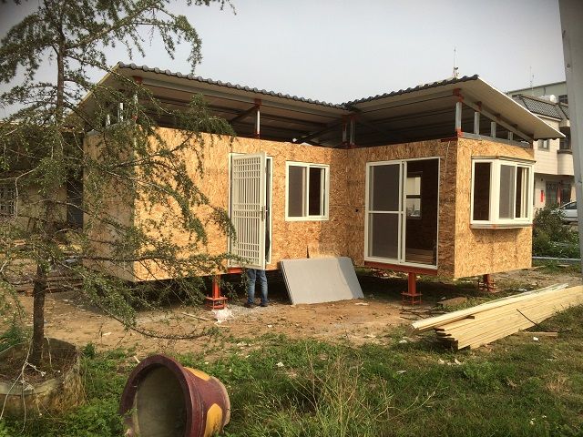

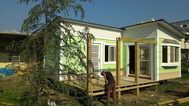

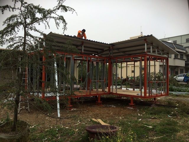

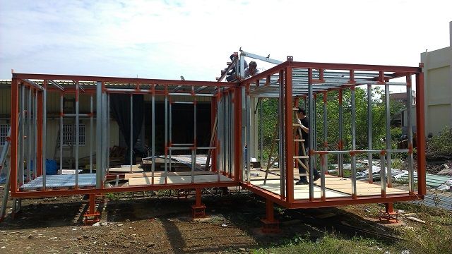

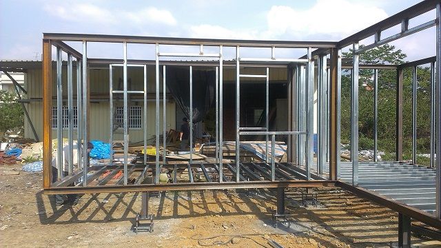

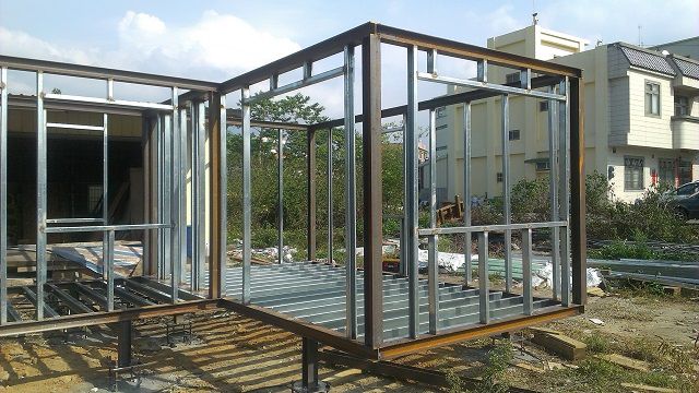

鋼骨結構.免保養.冬暖夏涼 備有實品屋歡迎參觀 電洽0935-379949 詹先生
  主結構:
  100X100mm  H型鋼
  內牆:
  11mm 定向粒片板
  天花板:
  11mm 定向粒片板
  2CM斷熱板
  43X75mm     C型鋼
  60K岩棉
  雲杉UV烤漆壁板
  外牆:
  11mm 定向粒片板
  雲杉UV烤漆壁板
  地板:
  超耐磨地板
  12K 防水油毛氈
  門窗:
  5mm氣密鋁窗
  採光平台:
  南方松結構防腐材
  木紋水泥纖維板
  屋頂:
  琉璃鋼瓦
  8mm強化玻璃
