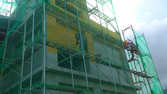

發表於 2014-9-29 16:34:36 | 顯示全部樓層
本帖最後由 ㄚ懋 於 2014-9-29 16:38 編輯
小弟外牆採用樂土系列產品,外牆粗胚打底加入防水粉後,抹一層益膠泥填補空隙,再用樂觀彩飾砂漿來做裝飾,樂觀彩飾砂漿原料一平方米成本約150元(不含工),不過顏色要自己調,最好選擇耐候性好一點的色漿比較妥當,本產品據稱有防水透氣的效果,看別人做好像很不錯而且很便宜,所以就自己當白老鼠請廠商配合施作,實際效果還需要時間來驗證.....由於外牆塗料只是一層薄薄的水泥砂漿,若有破損再補上即可,不爽也可以重做,顏色可隨心情再變換,預計每五年保養時變換一次顏色....
