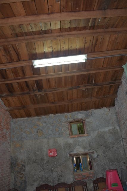

終於踏出第一步,工班傳來估價單,開啟夢想的旅程。
這裡有許多前輩,趕緊上來請益,我要學習的地方很多,懇祈有經驗的大大不吝教我。
舊屋頂是木材橫樑鋪設石棉瓦,整個屋頂要更新。
我想鋪設文化瓦,
工班的規劃是使用C型鋼(100x50x2.3)
數量大約使用153.63公尺。
拆除工程的工資不貴,
我的疑惑是舊有的木材橫樑,難道不能再利用嗎?
我到舊料行看到,有很多人在收舊料呢,舊料買賣也很盛行。
又,我知道文化瓦頗重,所以用C型鋼比較好嗎?
有沒有人用木構造的屋頂呢?

謝謝米粒大的意見,那怎樣確認原木料橫樑安全性的問題呢?
如果是40年以上的房子,木料橫樑可撐那麼久嗎?
雖然說隔壁鄰居說,以前用的橫樑是很好的木材,
但是不是也會有年久失修的問題呢?
文化瓦是很重的,安全性第一。
C型鋼的評價好嗎?

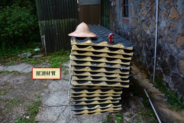

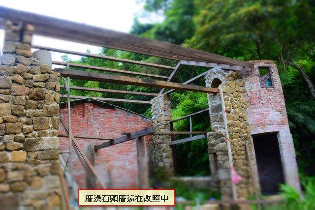

偶厝邊也在改照中,它是這樣整理
不過不要問偶安不安全,偶不太懂,偶還在學習中
另一間的舊房子
建議把圖片po上,po的越多,行家的建議越多,這樣你就得越多

感謝aa15831969大大提供寶貴意見,
目前屬於「遠端監測」,建物遠在他鄉,
雖然看過天花板上面的結構,但一時疏忽沒拍到,只拍了沒任何資訊的外觀>.<
我觀察過樑,就像您所說的,有桁架構件, 樑上(45度?)架設桁條。
最重要的是,「舊的橫樑」這些木頭,有保存年限的問題嗎?
如果原結構真比C型鋼還堅固,恐怕就沒有換的必要吧?
我去臺中市附近的舊料行看過,一些露天擺放的舊料,好像老闆也不擔心會腐蝕損壞?!
所以現在腦中的疑惑很多,
早上看新聞,還有老屋達人在臺北市修繕老屋,因為保存原結構,省了將近100萬?真的不可思議。
重點不在錢的問題,我個人比較喜歡老建材。
但也不至於因為喜歡老建材而犧牲安全,傷腦筋耶!
另外估價單上列有「烤漆板」,不知道有經驗的大大做起來的成果如何?
