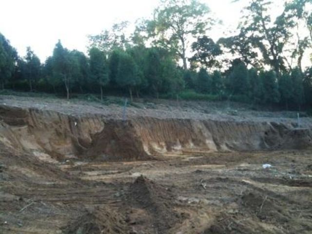

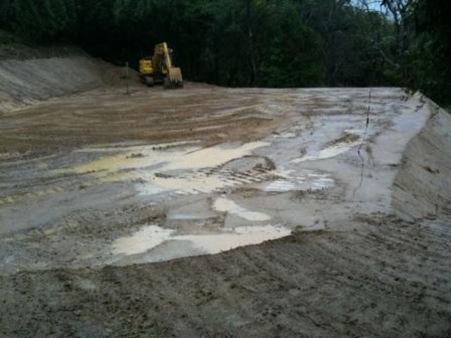

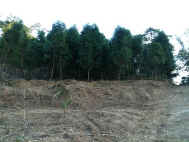

2012 11 20 初整地
距離我購入這塊寶地已經有3年了,總算有個清楚的輪廓了。

整很大
這個要申請

有申請,通通照步數來。

土層深厚無石很漂亮的地.
現在整地時間好,雨量少.
建議要注意積水的位置控制在內側,避免大雨外山沉陷及往後修補還要找土.
大雨後不積水是最好.
水路末端水保課有要求施作沉沙池?
如無自個最好是作,幾場大雨後沉沙池就平了,土留在自己地內.

怎麼沒啥石頭?
擋土牆工程應該要做好喔!

不是潑你冷水,不管怪手如何重壓,只要有水,填出來的地都會再往下陷,趕快在填出的斜坡處(要前高後低)及導水路再下點功夫,不然下一場大雨來,你就準備在第三張圖的前面及導水路看"泥流"。

多謝提醒,這塊地是挖出來的,沒有填什麼土,沒有沉陷的問題。
不過,水路真的很重要,排水沒搞好會有一大堆問題。
