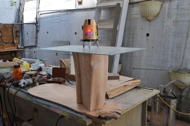

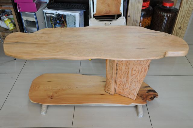

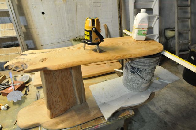

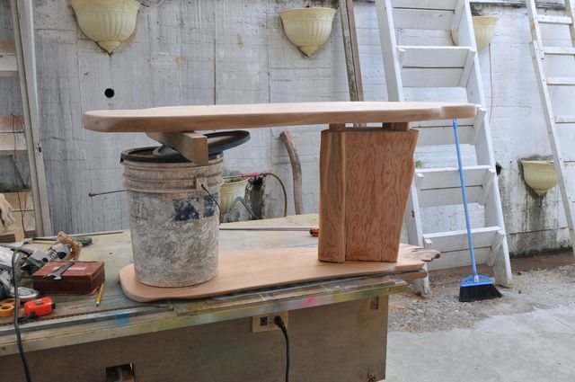

第3張電視櫃我想做不對稱單腳設計,這樣的問題點是
檯面容易脫離支架,槓桿原理大約是放大5倍的力量,
如果是一個60公斤的人坐在這一側,另外一側相當於
300公斤,再把它撬開,所以有失敗的機率存在.
原本是要拿那個圓柱椅來當桌腳,但是被老婆罵,萬一報銷了
,不是要損失一張椅子嗎?去拿差一點的木頭來做吧,所以是
用桌面的那一塊木頭.

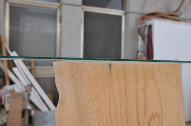

不知道是我的工具不夠,還是智商不夠,磨不平就就磨不平,
用透明玻璃可以找出高點,但是還是磨不平,還是要有帶鋸機
才行.
說難不難,說簡單也不簡單,反正就是做幾個凸的,再挖幾個凹的,
然後把他放進去就好了,當然了,洞越緊越好,才不會一不小心
就掉出來.
用夾具我會不好調整水平,只好水平優先,如果失敗,下次就
夾具優先.

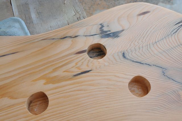

把他反過來,做另外一面,做好凸的部份,然後畫凹的部份,
畫好之後就挖洞.
挖完洞就把他塞進去,還是一樣,水平優先.
做好以後,人坐上去測試,還真的沒垮掉,不過下面的木頭會
變形,桌面會有下陷的感覺,所以我裝一下腳架,順便拉2根
橫桿,強化下面那一片木板,這樣感覺就很紮實了.

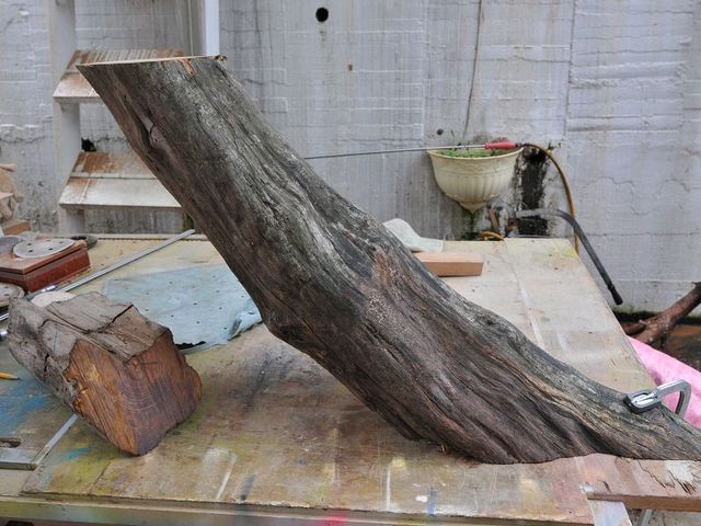

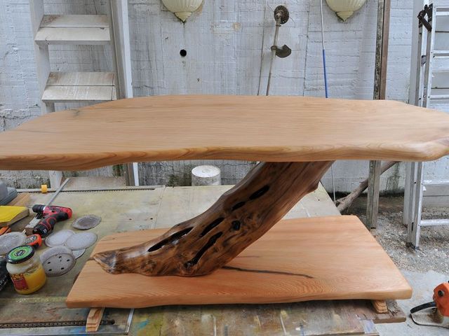

遇見  第4張  電視櫃
她不算漂亮,當然了,這是客氣的講法.

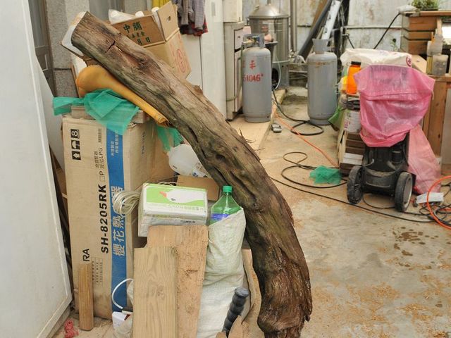

黑黑的,完全沒香味,說斜不斜,說直不直,又不夠粗,切片不划算,
裂紋又多,還從水心處裂掉了大約30%,另外硬度又太高,拿來
當材燒都不好劈.
所以沒人肯要她,她只能靜靜的等待,有緣人的到來…….
在海邊,我遇見了她,沒有深思熟慮,也沒有其他特殊的想法,
只是很單純的跟她說”跟我走吧,雖然不一定有美好的將來,
但至少我能為你遮風擋雨,另外請相信我,我一定會盡全力做好,
不會讓妳失望.”
前端被別人砍一刀,後端心碎….
讓我們忘記所有的悲傷,只留下最美好的這一段…..回憶.

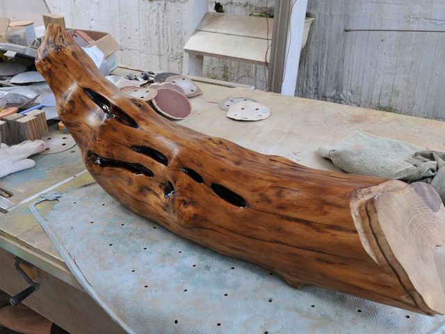

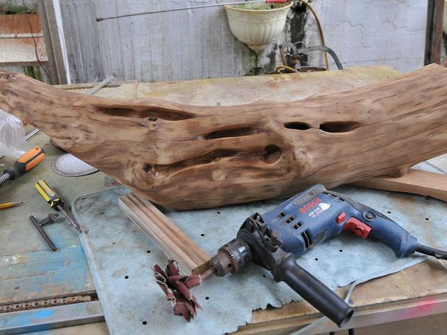

在內心的最深處,有些記憶被灰塵所覆誘F,我用砂布花來把
灰塵除去.
我給你的承諾,我一定盡全力做好,所以即使在最細微處,沒人
注意到的地方,我一樣要把他做到最好.

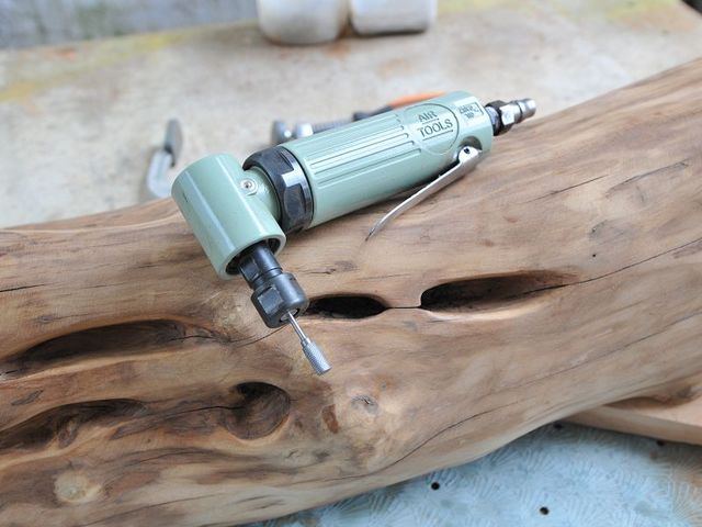

這個氣動工具可以更換磨頭,把細縫也磨平.

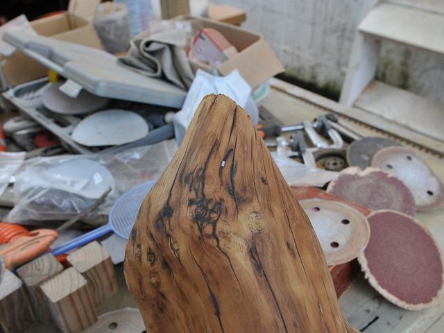

用水擦拭掉所有的灰塵,我一次次仔仔細細的檢查,是否我已經
做到了最完美.
老了,眼花了,有些細節都已經看不清了,用手輕輕的撫摸,是可以
感覺得到,但是用到細沙紙,又不行了,太細的粉塵會欺騙觸感,
用濕抹布把她擦乾淨,就可以找出不夠細緻的地方.
這一粒小石頭是特意保留的,就如同現實生活中,我們買不起鑽石,
就先用石頭頂著先,不管是石頭還是鑽石,只要你願意保存它,他都
可以是永恆的.
另外這一粒小石頭是我們在海邊相遇的見證.
就如同一開始的承諾,我無法保證有美好的將來,但我一定盡我全力
做好.希望沒有讓你失望.

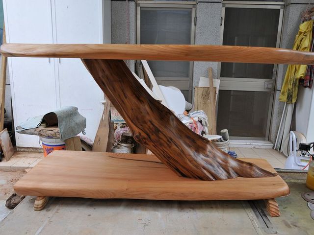

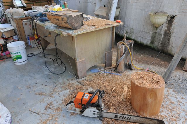

圖文並茂,說明生動活潑,給予漂流木最高的生命境界,若我是那支漂我也會感動,請問"遇見  第4張  電視櫃"中間的那個支撐看起來木質堅硬有點像烏心石,另外您沒有帶鋸機中間支撐的那支"斜角"是用鏈鋸完成的嗎?若是那真的太強了....讚...

發表於 2014-9-30 11:23:43 | 顯示全部樓層
哇~ 之字型的桌子,是什麼原理支撐的丫~
看了就很神~

 樓主| 發表於 2014-10-1 22:34:56 | 顯示全部樓層
Tome9910大大,sl79214大大,謝謝你們,
也謝謝各位加分的大大.
Kenclin_tw大大,中間那個木質很硬,但我不知道那是甚麼木頭.
那個斜角是鏈鋸切出來的,但是水平沒抓好,底部固定好後,再用
水平儀修正,大約還是差了5-6mm,再用手砂輪磨平,但是我還是
磨不平.
Jonce大大,那只是一般的榫接,不符合力學結構,運氣好可以用久一點,
運氣不好,就可以再換一張電視櫃了.
Pureyen大大,謝謝您提供的影片,受益良多.
