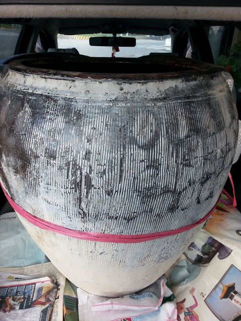

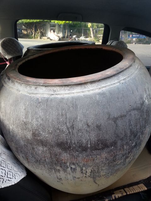

今天經過台東市區偶然看到幾個陶瓷甕立馬下車立即買了三個,不管價格了。
想放置2home種荷花造景,內養孔雀魚可吃蚊孑,但為防止下雨水滿想開一小孔裝水管以控制滿水線,因是外行怕不慎弄破陶瓷甕故在此想請教home友高手教我要如何開小孔呢?
