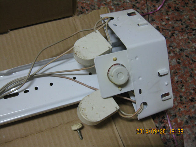

小弟家人要裝燈泡幫小雞取暖(用小電燈)
因此想幫家人拉一條白扁線
預計用2.0mm規格
想說多餘的電源也可拿來裝日光燈座,如下圖所示
(日光燈座為長的,可裝2支日光燈管)
今小弟有個疑問
白扁線品牌有:大山,大亞(雙龍),華光
規格都100y,2.0mm
請問,那種品牌比較安全呢?
煩請各位不吝指教小弟
感謝

發表於 2014-10-6 14:44:13 | 顯示全部樓層
都安全
依據你要裝的電燈
日光燈40W  兩支等於80W
小燈 應該更小才對
所以算下來 電流不到1A (1安培)
2.0的線 絕對夠用

 樓主| 發表於 2014-10-6 22:03:56 | 顯示全部樓層
copy 發表於 2014-10-6 14:59
小電流用延長線(絞線)也可,安全性及品牌倒是不用耽心.
用1.6實心線安全更佳,2.0花費多一點.
如果要長期掛 ...
COPY大..
請問實心線跟白扁線是同一種東西嗎?
買實心線,是否要買2卷呢?

 樓主| 發表於 2014-10-6 22:18:21 | 顯示全部樓層
感謝各位大大指教
所以小弟選擇1.6MM白扁線就OK吧~
之前會規劃選2.0MM主要因素為
想從ELB接一個電源插座出來,然後再接一條電線至日光燈座
要用日光燈時,再將日光燈座的插頭,插上從ELB接出來的插座
所以才想,插座是否用2.0比較安全
