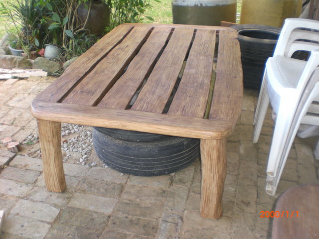

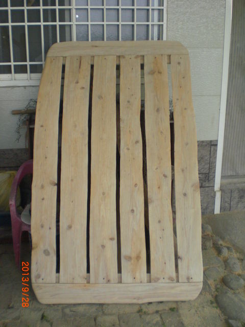

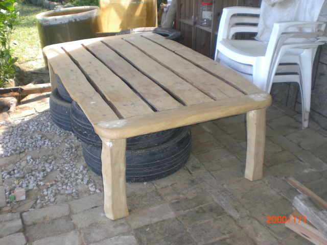

原木戶外桌

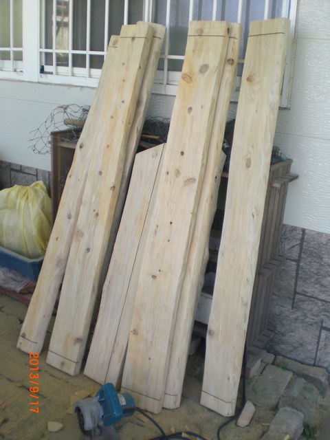

住家旁修剪樹木時撿來的光臘木(桌腳),及鄰居二十幾年的竹柏(桌面),
先送至木材廠裁切,放置2home室內陰乾,角鋼置物架變身鄉村風廚房電器櫃)
桌面已做好,找到適合的桌腳(光臘木木頭很硬,放在地面上白蟻也啃不動),已過一年

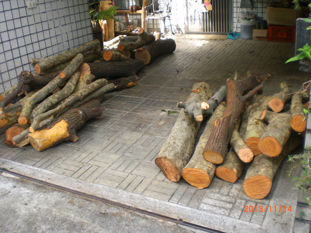

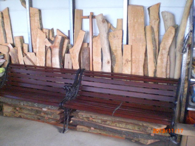

 樓主| 發表於 2014-10-10 10:56:56 | 顯示全部樓層
tianbula 發表於 2014-10-10 10:10
感覺真不錯。
不過如果像我們這種鄰居沒種的,要去哪裡弄到好木頭呢?
注意路樹或公園樹木修剪,向工作人員要就有了,
我的木頭都是撿來的,已經撿出名,鄰居及里長都會主動告知,
廢物利用,一方面也可減少運送丟棄體積,

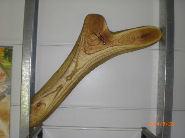

 樓主| 發表於 2014-10-10 11:12:42 | 顯示全部樓層

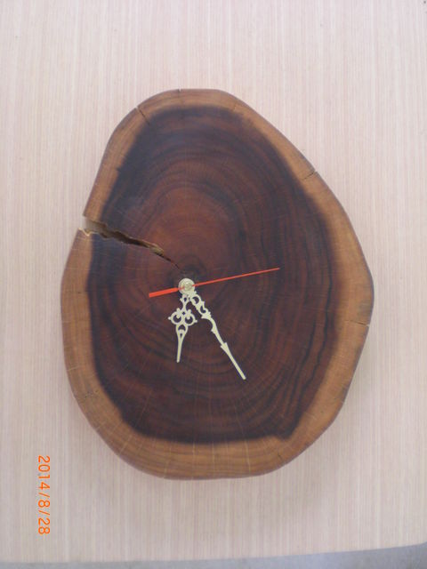

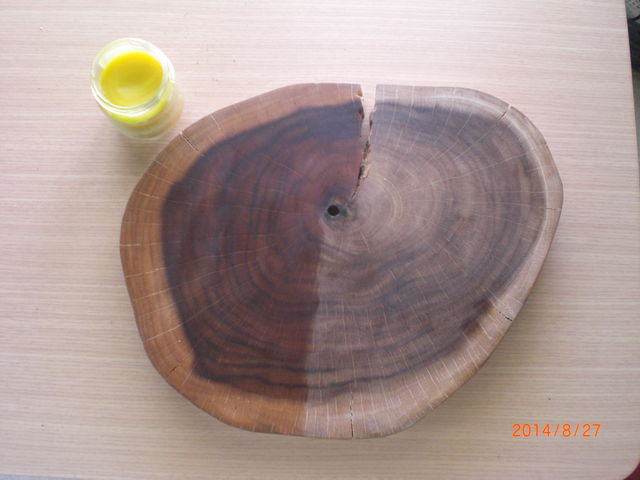

光臘木時鐘(圖一,二)
樟木時鐘(圖三,四)
參與人數 14威望 +140 收起 理由

發表於 2014-10-10 16:37:03 | 顯示全部樓層
csc720433 發表於 2014-10-10 11:12
光臘木時鐘(圖一,二)
樟木時鐘(圖三,四)
請問:
想看時鐘後面 是怎樣施工的
方便透露一下背面嗎?
謝謝您了

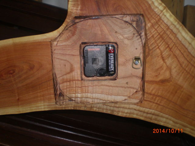

 樓主| 發表於 2014-10-10 20:11:23 | 顯示全部樓層
新竹綠 發表於 2014-10-10 16:37
請問:
想看時鐘後面 是怎樣施工的
方便透露一下背面嗎?
用修邊機修出機心大小及深度,
機心是淘X網買的28mm最適合(木頭厚度35mm),
這兩個時鐘的機心是以前買的,較短,必須二次施工(差點把木頭打穿),
新竹綠 + 15 太棒了!謝謝

 樓主| 發表於 2014-10-12 19:47:24 | 顯示全部樓層
本帖最後由 csc720433 於 2014-10-12 19:59 編輯
請問:
想看時鐘後面 是怎樣施工的
方便透露一下背面嗎?
時鐘的機心是以前買的,較短,修邊機刀具無法打太深,必須二次施工(差點把木頭打穿),
原木通常較硬,先打淺一點再慢慢加深,比較好控制範圍,
這個時鐘就是想一次到位,施工範圍就很難控制,看起來就2266,還好在背面看不見,
機心28mm就好施工了,
參與人數 4威望 +46 收起 理由
dcstudio + 10 太棒了!
arvin32 + 4 太棒了!
brown發哥 + 12 太棒了!
