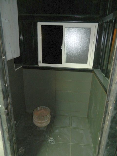

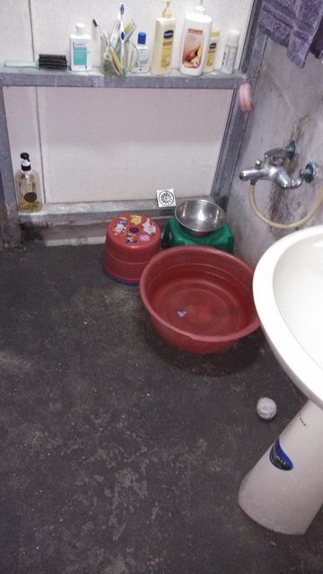

各位大大您好 , 我家浴室是用鐵皮加誑X來的 ,水泥地板 , ㄇ字型鐵皮牆壁另一面是水泥 , 如下圖
我想diy將鐵皮牆壁做防水 , 牆面與地板都貼上磁磚
1.請問地板的水泥要打掉做防水 , 還時直接做防水
2.鐵皮牆壁 , 如何才能貼磁磚
3.小弟完全是門外漢 , 又想diy , 煩請大大們給予建議 , 感激不盡

牆壁部分我看到有c型鋼,跨距看起來是很大,需要配合纖維水泥板的尺寸,有3*6或4*8來加強,免得跨距太大,水泥板會震動,然後就可以貼磁磚了。
地板看起來很黑,水泥砂漿黏不住,需要先洗乾淨後,然後用鐵橇或尖錘打得它千錘百孔,基本上如果不是二樓板,不需要特別做防水,直接用磁磚黏著劑加防水劑就可以貼磁磚,或先塗一層防水漆,再砂獎打底後就可以貼磁磚。

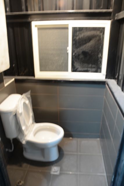

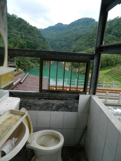

發表於 2014-10-14 23:39:25 | 顯示全部樓層
本帖最後由 open808 於 2014-10-14 23:41 編輯
阮家的厝,呷你甘款,不過偶是請人用的
底下旁邊貼磁磚,貼磁磚前防水做3次(水溶性的)白色的好像跟油漆差不多
貼完再上抹縫
差不多腰的高度以上,封西酸貌O(那個部份偶再漆晴雨漆)
偶的借你參考,弄完記得再分享給偶們看 (但不要問偶,偶不大了,怕霧導 )
如果要淋浴,磁磚就貼高點

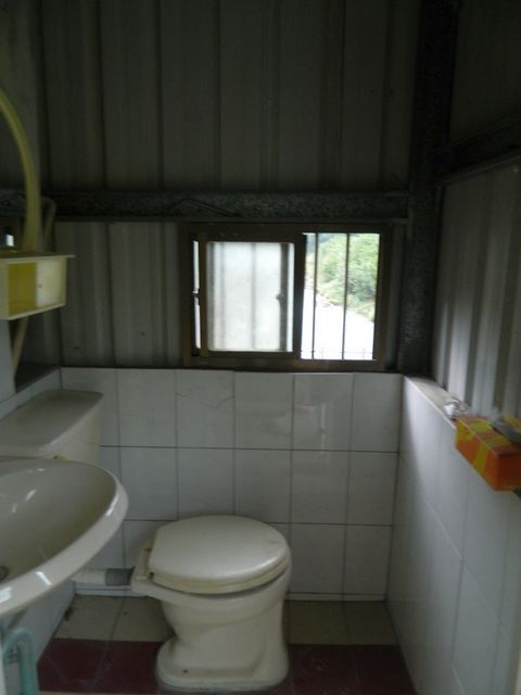

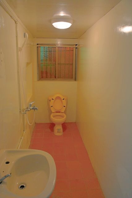

發表於 2014-10-15 00:09:17 | 顯示全部樓層
本帖最後由 open808 於 2014-10-15 00:18 編輯
open808 發表於 2014-10-14 23:39
阮家的厝,呷你甘款,不過偶是請人用的
底下旁邊貼磁磚,貼磁磚前防水做3次(水溶性的)白色的好像跟油 ...
還有這一款,沒貼磁磚,不過偶不知道怎麼弄,但不美觀
