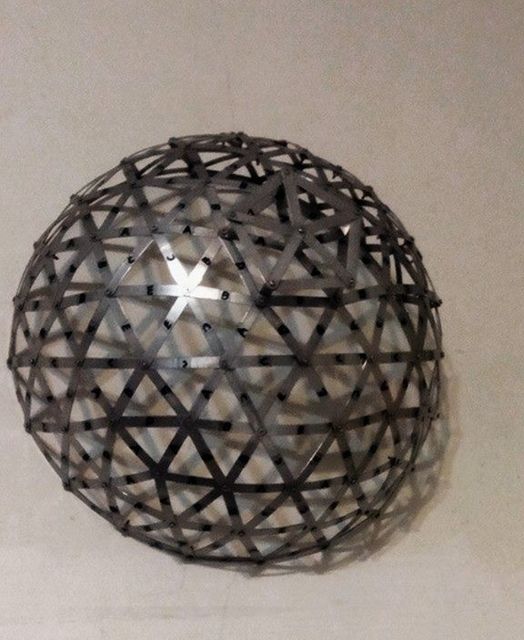

看了眾多木屋中,發現有種無樑柱構造之圓形木屋Geodesic Dome,是由許多個三角型元件組合成類似圓形結構房屋,此影片有詳細說明,且教你如何做出紙模型房屋,參考看看很好玩呦!
http://youtu.be/vv01yWHo_1o?list ... 0wZ7LO-QL8_yjG9FoDT
open808 + 20 太棒了!

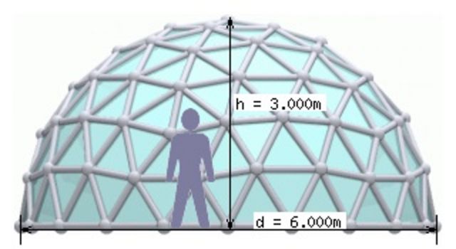

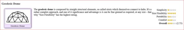

 樓主| 發表於 2015-2-26 07:58:59 | 顯示全部樓層
本帖最後由 zome 於 2016-10-7 05:59 編輯
Geodesic dome圓形房屋大大吸引我,那時就決定目標,全力在網路上搜索跟"dome"相關資料,發現到"simplydifferently"網站裡,有釵hdome的各式各樣種類...,詳細請入內研讀
https://www.simplydifferently.org/
Geodesic Dome ;Bow Dome ;Triangulated Bow Dome ;Star Dome ;Wigwam ;Zome ;Helix Zome ;
Low Cost Dome (PVC) ;Miscellaneous Domes
依據下列說明,才決定先做個上述模型出來,看看實際上長得如何

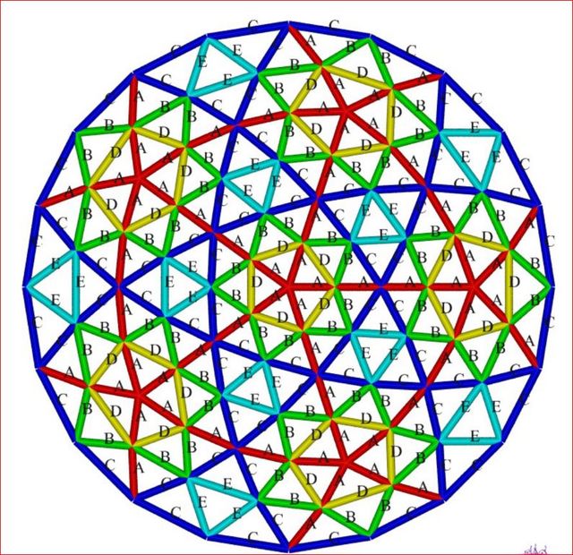

"The L3 might be a better choice for a 250 strut dome than the 4V variant: the L3 provides less strut variance 17.8% (5 kinds of struts) instead of 28.3% (6 kinds of struts)."
依據L3 Icosahedron Dome ,由250根5種不同長度元件,組成三角形再連成圓形。

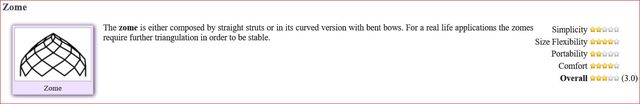

最引起注意是"zome",它的舒適度是4顆星,是dome種類中最高的...來研究有何不同。

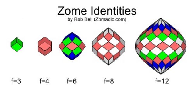

 樓主| 發表於 2015-3-8 22:33:36 | 顯示全部樓層
本帖最後由 zome 於 2017-3-14 07:59 編輯

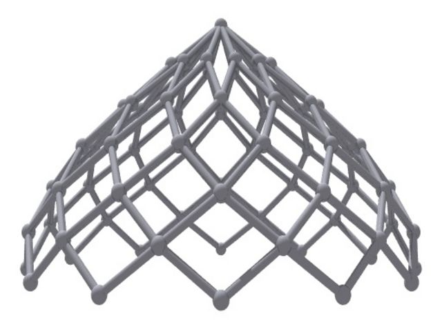

The term "Zome " comes from "zonohedron " + "dome", also known as Polyhedral Zome or Crystal Zome 。
這個名詞“Zome多面體圓頂”來自“zonohedron多面體”+“dome圓頂”組合成,也稱為多面體Zome或水晶體 Zome。
zome與dome圓形屋比較:
1. zome屋頂部分是尖尖的,可以避免雨水或雪堆積在屋頂上;dome則是較平的會堆積在屋頂上。
2. zome形狀每個都是菱形結構,都具有相同的邊長度,僅是較扁或較尖的菱形組成。dome形狀是由各式不同尺寸三角形結構組成,依不同頻率而有不同尺寸三角形,尺寸較多複雜。
3. zome形狀是菱形結構,實際使用會有不穩定問題,必須在菱形中間再加一邊,變成兩個三角形結構。
zome
dome
鳥迷 + 20 太棒了!
fon0310 + 20 太棒了!
open808 + 20 太棒了!
158
6024
6024
 樓主| 發表於 2015-3-8 22:38:08 | 顯示全部樓層
本帖最後由 zome 於 2015-5-15 20:01 編輯
不同頻率結構zome
說明:f=3,每層有3個菱形結構圍繞成一圈,由上而下共有2(f-1=2)層。
       f=4,每層有4個菱形結構圍繞成一圈,由上而下共有3(f-1=3)層。
       依此類推...
參與人數 2威望 +32 收起 理由
william8864 + 12 太棒了!
open808 + 20 太棒了!
