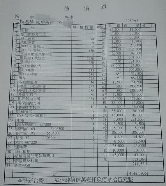

可是在前2天去營造商詳談合約&報價。
可是,報得實在是超出我們預想的多超多。
(附報價圖)

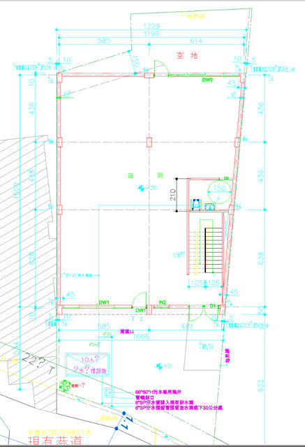

因為小弟我家的地是工業乙種用地,但用途是自住
最近也積極尋找室內設計,因1home是報工業用廠房,所以裡面是全空。
但室內規劃很重要,風水也要信一點,所以很猶豫是否要請設計師。
小弟的地坪:100坪,建:50坪。
(附建築師圖)
真是不好意思,小弟看過書,也訊問很多好友。
始終理不出一個頭緒,等了2年多,卻換來營造商的高報價(以目前還沒找其他包商的想法覺得高)。

發表於 2014-10-23 16:30:01 | 顯示全部樓層
我光看了混凝土的單價就太貴了......我們埔里3000PSI含稅1950應該說是全台灣地區最高單價了
61
2445
31707

發表於 2014-10-23 18:48:17 | 顯示全部樓層
本帖最後由 EDking 於 2014-10-23 18:50 編輯
該不會在山上吧???
山上要加運費???
或者米數少也要加....

發表於 2014-10-23 18:52:02 | 顯示全部樓層
泵送車的價錢差不多!!!
出車約6000$上下!
土尾一人半工1000$
出車一次30米以上一米+100$上下
1113

 樓主| 發表於 2014-10-23 23:26:49 | 顯示全部樓層
各位大大,泥作太貴嗎??
小弟1home在楊梅交流道旁3分鐘路程。
目前在積極尋找其他包商報價,假如這包商440萬是合理,我會給他做。
麻煩各位大大指教,而且我要自己監工。
很多都不懂,很怕被啃!
謝謝你們。
