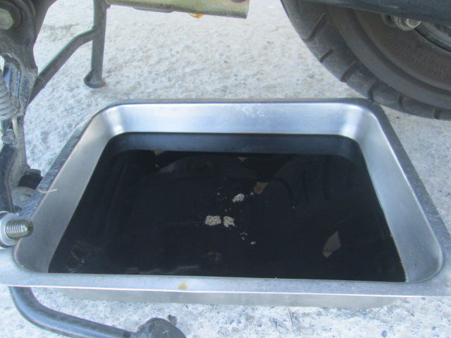

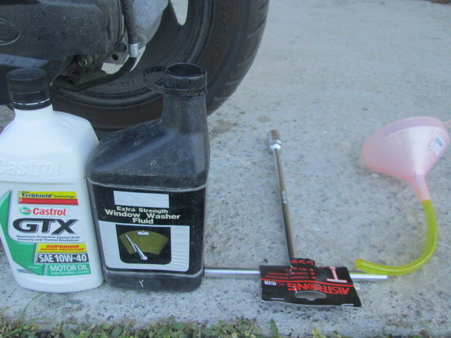

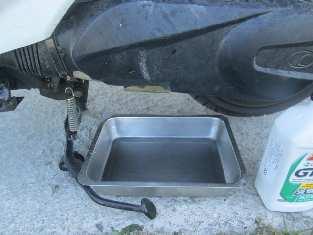

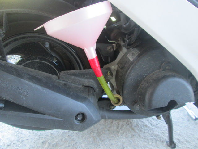

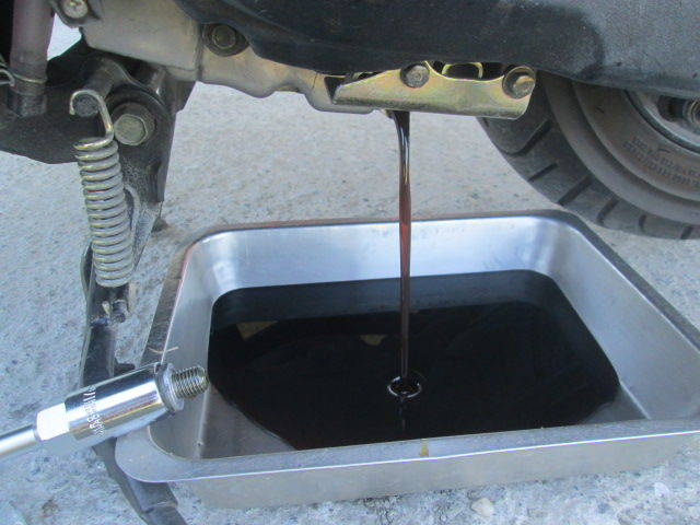

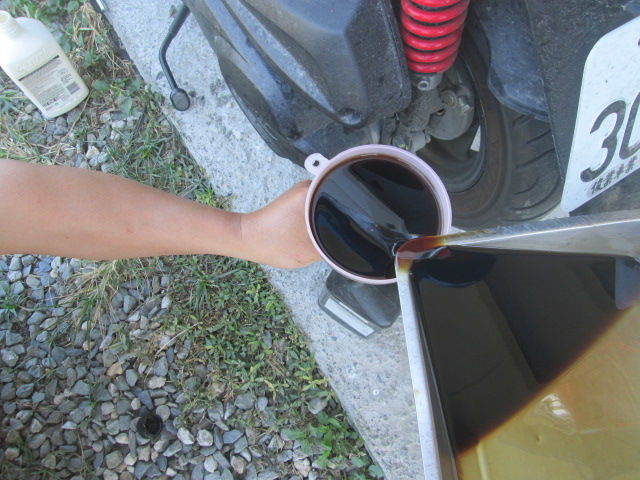

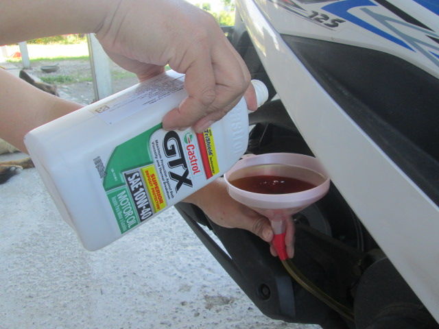

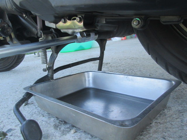

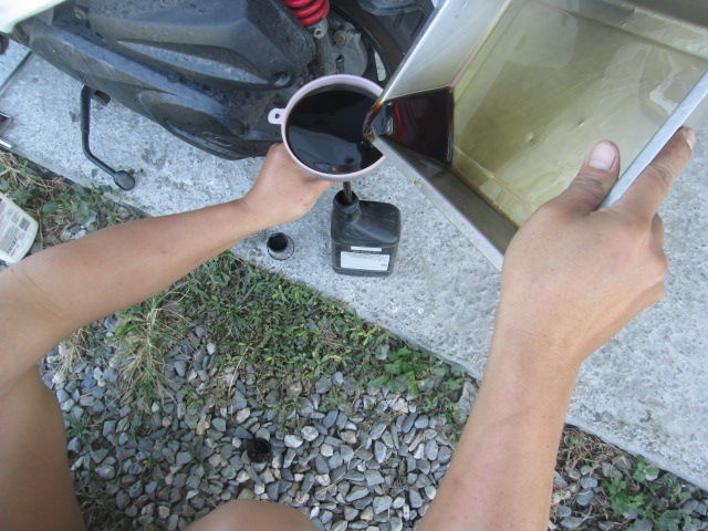

受到食用油"混油"的影響.
我認為機車的機油應該也有"混油"的情形.
所以決定自己買油自己換機油.
有相同理念的朋友.可以參考看看.
自己回收一瓶廢油.當作腳踏車的齒輪潤滑.鐵門的防鏽.工具的潤滑.......

廢油要妥善收藏利用, 別污染了環境.

我也是自己換機油,比去機車行換便宜一半,倒出來的機油再裝回去,或是拿去認識的汽車修理廠倒掉!

汽機車的機油本來就是混油,包括基礎油和添加劑,機油大廠的基礎油大都是石油大廠出品的,分為全合成油,半合成油和礦物油等,其中很多是中國石油(台灣中油)代工的,當然添加劑是各廠的秘方,所以選擇大廠的機油問題不大,自己換油要考慮的是廢油如何處理

自己換機油其實不難,會傷腦筋的應該是廢機油如何回收吧?
以前都是拿到機車行回收,無奈有的車行都會拒絕(回收油不是可以賣錢嗎,很奇怪為何不要呢)
自從知道其實垃圾車的資源回收車都有在收,就都不拿去車行了
想自行更換機油的朋友不妨問問看,應該各縣市都一樣吧

20年前從第一台機車就是自己換機油了
廢油拿去認識的保養廠回收他們還可以賣錢
須注意各車種的機油容量勿加過滿
剩下的油累積起來還可再換一次(有時差一些也是會混一些)
油不用買太貴的
常換就好
以上是我的心得 !

留意購買機油 有假油的問題 特別是賣場的 沒注意製造代碼 都以為進口品牌就是原裝進口的
漏機油可以中柱搭配側柱 能夠把舊油漏得更徹底些
機油螺絲與齒輪油螺絲 都可以更換為磁石螺絲 可以吸附一些鐵屑與鐵粉
最好機油漏斗能加個濾網 過濾一些粉塵雜質
大多人都會把基本保養:機油/齒輪油讓車行處理 車行最好賺的也是這兩樣
因為礦物油賣半合成價格 半合成賣全合成價格 和進口大廠油款有價差
大多人都認為 車子會動就好 所以 也就不會在乎
更不知道自己要的機油品質是如何 只用價格高低去衡量優劣
有些店家 剩餘的殘油也不會交給車主 也就平白損失那剩餘的油量
當然 很多人也會說 我和店家認識多久 交情有多好 有些也因為如此 宰的就更不留情
台製油比進口油還來的更盛行 除了價格高 用起來大多還是無法和進口大產油款做比較
有100%全合成的油款和平價的價格 沒理由想要用更貴的基礎油
騎乘起來的差異:油耗/抑震/加速/耐用性/清潔性/積碳性等等... 一換上就差別很大
自己也DIY 除了更換機油與齒輪油 大約五年多 其它空濾與火星塞 甚至一些耗材都可以自行完成
當然 做生意的都要賺錢 但...賺良心錢的有多少
明明還可以用的 可以單獨更換的 就是要說要換整組的 不能修只能更換 事後也只能說怎那麼貴等等的
社會型態在商場也一直都在進行 為何某廠牌車行密度 比起便利商店還高
技師也不一定有技術證照 甚至營業證明的也有 但那又如何
一個願打 一個願挨 一拍即合 就是有默契
舊機油回收 機車行大多不會收 中油的快保中心 也不一定會收 但汽車保養廠就願意收 因為有回收金
北部有部分地區有資源回收在處理 最好收集多次 做一次處理 環境維護上 必須持續下去
