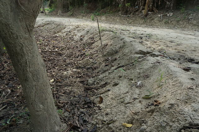

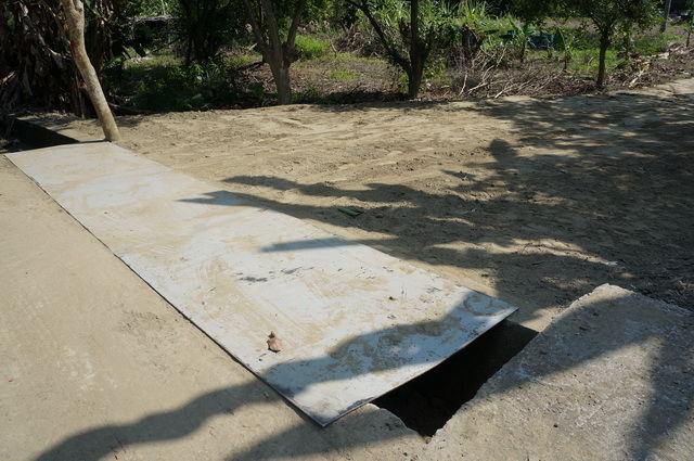

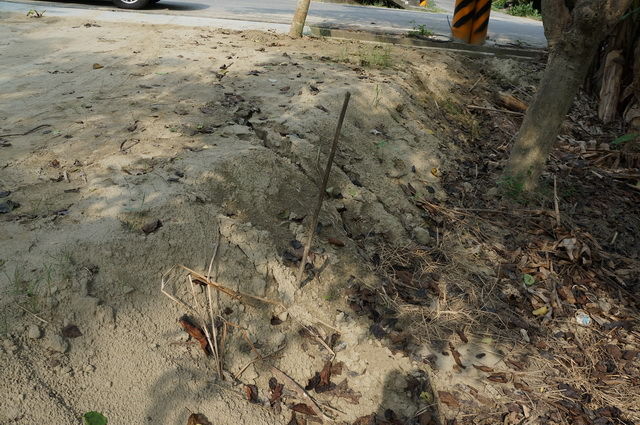

 樓主| 發表於 2014-11-8 17:38:42 | 顯示全部樓層
大概就是這樣子..高度也不高約2尺...請指教!!

發表於 2014-11-8 17:57:42 | 顯示全部樓層
60公分可以考慮路沿石

發表於 2014-11-10 13:24:35 | 顯示全部樓層
小弟淺見,邊坡落差不大容易克服土壤流失有限只是新土還未穩定喔,感覺似乎排水才是一件大事呢

發表於 2014-11-10 13:47:54 | 顯示全部樓層
看照片的情形高低差不會很大,用抑草蓆或麻布袋覆蓋應該就可以了,一段時間土壤就會穩定了。
