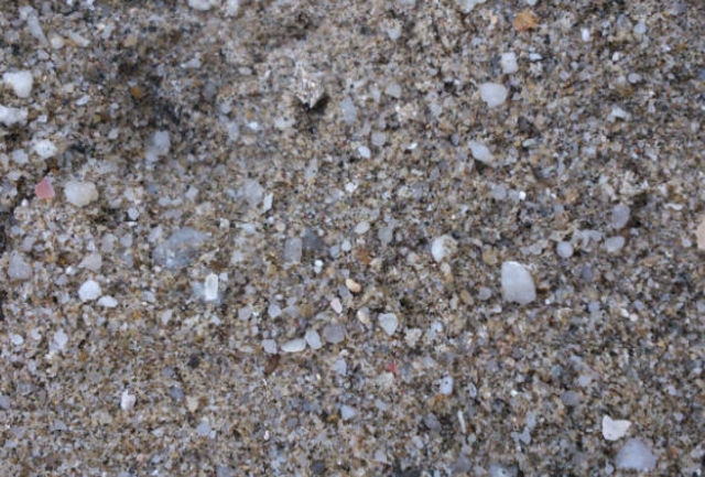

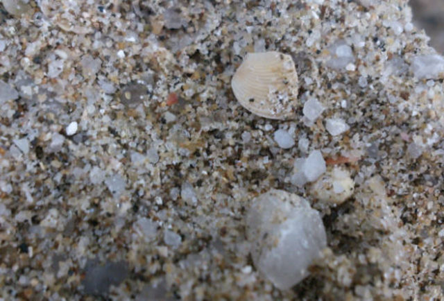

請問一下站上先進的經驗,小弟的2home建商預計下週一要進行一樓內部牆面泥作粗底的工程
但是建商運來的沙小弟細看,發現有小貝殼,砂的顏色不是一般的黑色,是呈現土黃色
詢問建商,建商表示這是大陸砂,他都用大陸砂,師傅們都覺得大陸砂比較好抹
但...有貝殼不就是海砂嗎?就算是淡化處理過的海砂,也沒問題嗎?
盼有經驗的站上先進提供一下經驗分享~
感謝~

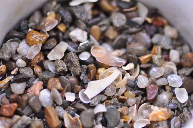

發表於 2014-11-16 09:58:05 | 顯示全部樓層
lanjw 發表於 2014-11-16 09:26
建築師說有貝殼幾乎確定是海沙,法規規範氯離子含量得低於0.3%就可以使用,但站在業主的立場上,用海沙還 ...
就是這種砂

 樓主| 發表於 2014-11-17 21:25:54 | 顯示全部樓層
本帖最後由 lanjw 於 2014-11-17 22:17 編輯
小弟向大家回報一下狀況:
昨天下午,小弟的姑姑到工地,拿起沙子舔了一下說:鹹的...
恩,後來營造商前來,努力的說服我們這雖然是大陸砂,但不是海砂,貝殼是溪裡面的,而且他都用最好的,這價格還比台灣砂還貴,他附近貌犒A舍都一樣是用這種砂,如果我們想換也可以換,另外也請砂石場老闆安排時間來檢測,讓我們瞭解...
沙的樣子大致如圖
但,建築師朋友說沙裡有貝殼,有很大的成分是海砂,他在宜蘭貌漫苳l,都是用台灣砂,又說如果送檢測,除非是跨縣市,不然都是同一票人,檢測意義不大
所以,下午家人再一次與營造商溝通,老闆也理解我們的考量,現在,砂換成台灣沙,新竹竹東來的沙,由我們指定的建材行提供,預估需要100米的量,總價價格多出約三萬元(這有點矛盾的吧,反正還有後續工程要進行,我們就說不然這三萬我們自行吸收,事後老闆應該有發現怪怪的,就說不然一人出一半好了...)
我們是這樣想的,既然有海沙的疑慮,管他是不是在政府規範的標準內,避免疙瘩,就換掉,自己換的,日後若有啥問題就麼著鼻子自己承擔了啊
過程大致是這樣...
