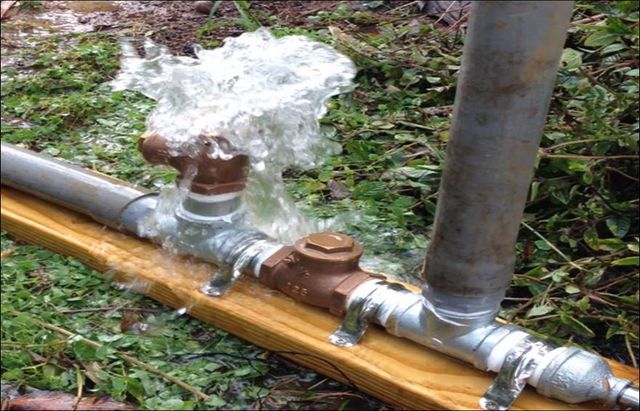

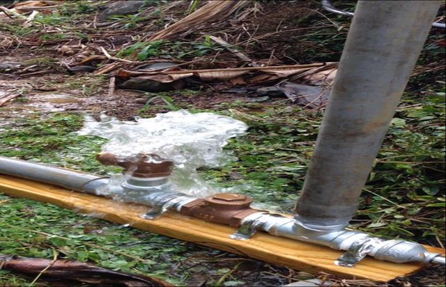

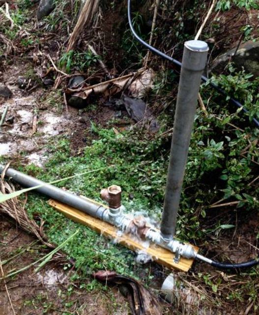

免電力揚水機(抽水機)試做完成:
原水:落差5米,水路長度:12米,管徑:2寸
送水:落差20米,水路長度:200米,管徑:1/4寸,水量:待測試
費用:1/4黑PC管4.8元/M,1又1/2逆止閥500/個,
北台灣多丘陵+野溪這個好用

ram pump?
利用落差差壓及逆止閥的裝置。
免電力(不花錢)才是王道。
你會紅...給你按個贊。
1又1/2逆止閥500/個.....會這麼貴嗎?....你被宰嘍。

eastern 發表於 2014-11-16 21:55
確實沒看到圖...
我的原水:落差僅有0.5米左右,也苦思許久了?...
目標送水高度?
加長原水到送水機長度,增加慣性。
