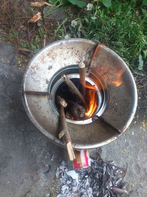

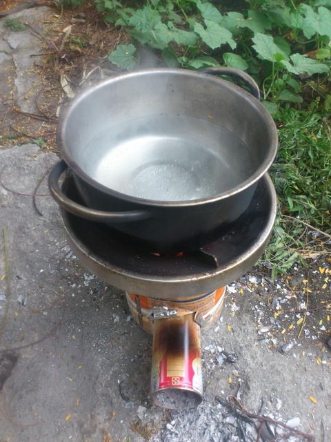

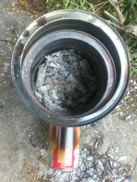

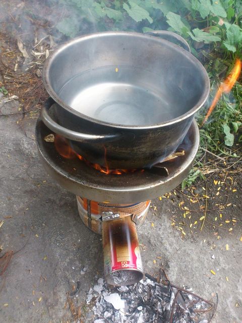

試自製簡單火箭爐,材料都撿來的,木材不用燒很多,約10分鐘水就很滾了。
兩個鐵桶加1小罐頭,小罐頭前後剪開,一頭套在內外鐵桶上,內外鐵桶中間填沙就完成了。
有興趣請自看以下影片:
http://www.youtube.com/watch?v=5 ... outube_gdata_player

發表於 2014-11-19 17:21:02 | 顯示全部樓層
可惜罐鐵鐵火燒生鏽的很快,
我已經爛掉三個了,
最後改用紅磚爐,
雖移動不便。
changlee + 20 太棒了!
700916
發表於 2014-11-19 17:26:10 | 顯示全部樓層
jonce 發表於 2014-11-19 17:21
?i惜罐鐵鐵火燒生鏽的很快,
我已經爛掉三個了,
燒完後刷一下瀝青 讓瀝青滲入桶子內
就會很耐用
