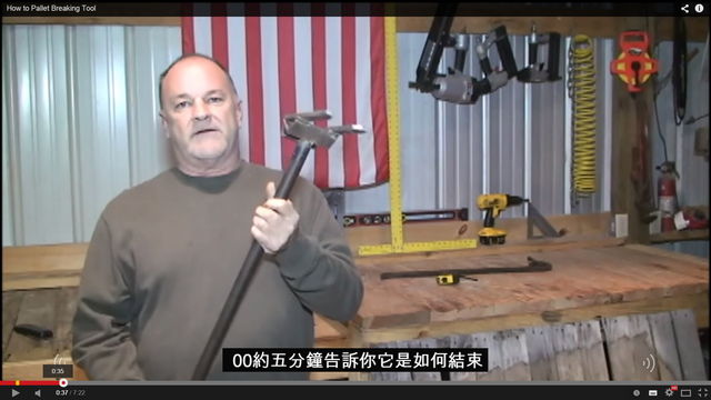

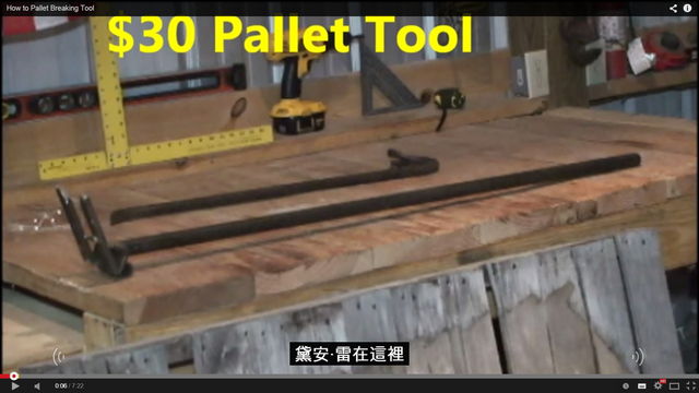

各位前輩們,小弟我想請人製作一支專門拆棧板的工具,可是不知道宜蘭羅東或周遭其他的鄉鎮是否有願意製作的鐵工廠......
我有在羅東問了幾家鐵工廠,都是看了一下圖後就搖搖頭說沒辦法,可是我實在很想要製作一支這個工具,因為用拔釘器跟鐵鎚工作效能實在太低了,還有一堆工作排隊等著要做......
所以是不是有前輩可以推薦一下在羅東或周遭鄉鎮不錯的鐵工廠,我會一家家去拜訪的,麻煩了,感恩 ~ !

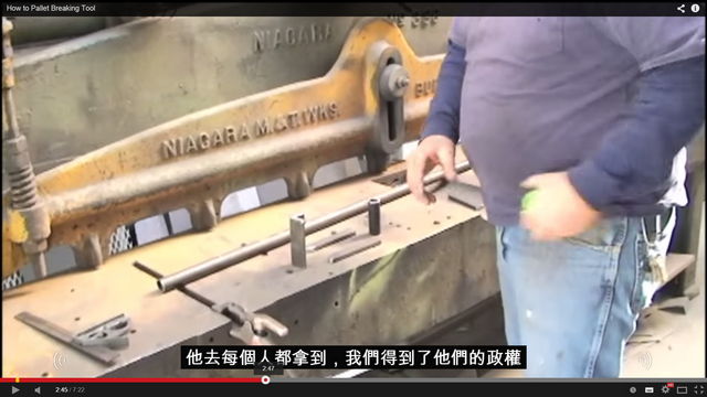

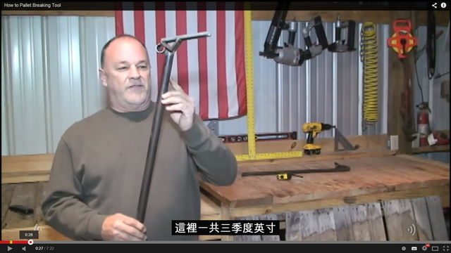

在這裡也分享這個拆棧板的好工具,我想很多人都是跟我一樣用鐵鎚、拔釘器在跟棧板搏鬥,又累又花時間,這個好東西相信製作不難,而且絕對可以讓各位仍在拆棧板的前輩們大大減少前置作業的時間!!.......只是前提是要有電焊機或是找的到有人願意幫忙製作....orz
製作零件很簡單,而且可以替換不同零件來製作,主要就是兩片厚鋼板作為扳板子的牙、角鐵或一片鋼板作為橫置的檔板、在檔板後面的一根小圓管作為施力點 以及 手持用約1.5米的圓管或鐵桿,剩下來就是焊起來就完成了!!
這個影檔有教如何製作
期望各位有需要的前輩都能成本s作出來 ~

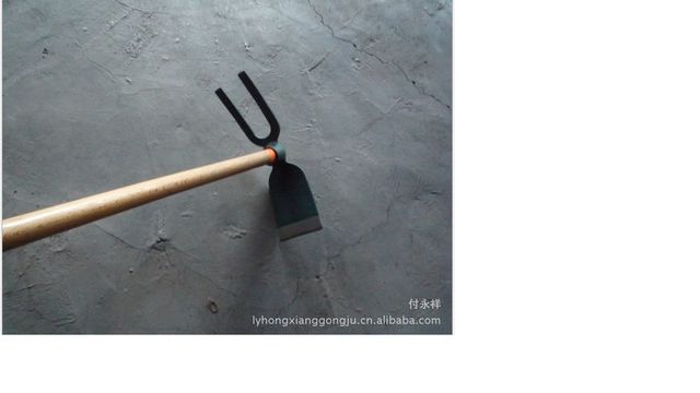

這個2齒的應該差不多了,平日又能挖地:
發表於 2014-11-24 23:08:02 | 顯示全部樓層
您想要的那個太容易了,所有打鐵店、鐵工廠都會做吧?

陳青 發表於 2014-11-24 22:59
這個2齒的應該差不多了,平日又能挖地:
都讓陳青大大捷足先登了
這個2齒的應該差不多了,平日又能挖地:
兩齒的我還是第一次看到 ~ @@"
我自己有買三齒的,最近拿來整地挖石頭非常好用,每天都挖到一堆.....應該說,挖得很有成就感吧 ~ orz
