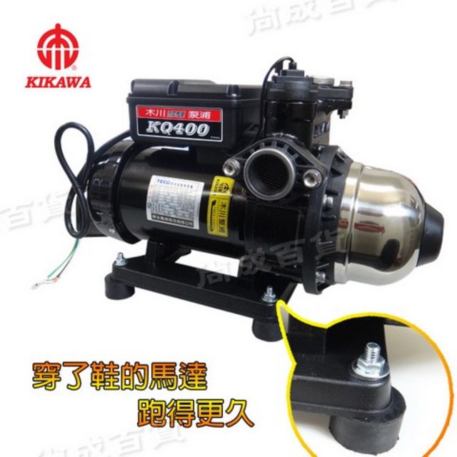

發表於 2014-11-26 19:30:00 | 顯示全部樓層
我是拿木川KQ400比我之前的建商附的加壓馬達安靜多了

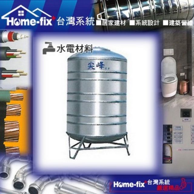

發表於 2014-11-28 12:15:27 | 顯示全部樓層
greenhome 發表於 2014-11-28 11:54
最近在找水塔.
請問1,1.5,和2噸水塔各約多少錢?
沒買過,請問還要買那些配備?
下列費用為自己購買參考價(預估)
還是要詳細問店家為主!!!
1  噸不銹鋼直式水塔=5000
1.5噸不銹鋼直式水塔=7500
2  噸不銹鋼直式水塔=14000
耗件&管材2000元(假設)
加壓馬達(1/2HP-揚程25m-木川KQ4000)約4000元/台(假設)
水電工3000元/日(假設應1日完工)
自己購買&水電工安裝
大概這些費用
若自己對安裝完全無概念
還是總包給水電工比較省事
參考圖~~~
