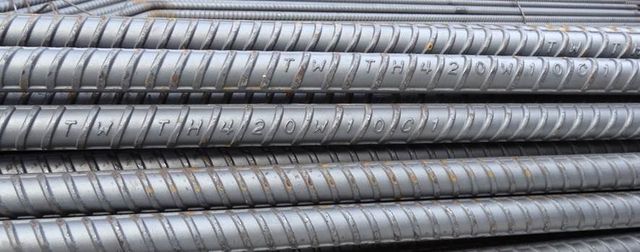

發表於 2014-11-28 07:59:31 | 顯示全部樓層
本帖最後由 yflin 於 2014-11-28 08:32 編輯
請看竹節間英文編號例如:HK海光TH東河WS威致....等.
大大是鋼骨構造.基礎為竹節鋼筋.請用編號後有W標記為可焊鋼筋.
鋼筋表面皆有標示.判斷如下:TW(台灣)+公司代號(2碼英文)+(後3碼數字抗拉強度)+(W可焊鋼筋.)+(鋼筋號數)
參與人數 4威望 +55 收起 理由

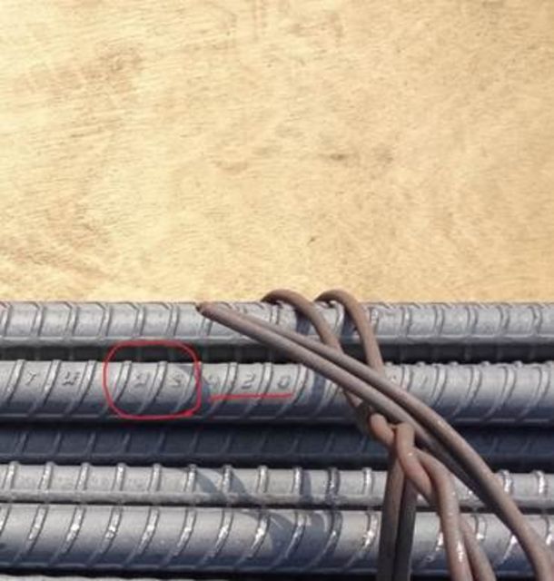

本帖最後由 taiuanlang 於 2014-11-28 12:41 編輯
剛才去查了一下現場鋼筋的編號,總共找到以下幾批
TW HK 280 3 C1
TW LT 280 4 C1
TW SSF 420W5 C1
TW HK 420W 7
TWSSF420W6 C1
挑了紅字的2種,切割1米長,趁下午未開工前,送拉力檢測。
結果等回來才知道。
請問最後的C1是什麼意思?
