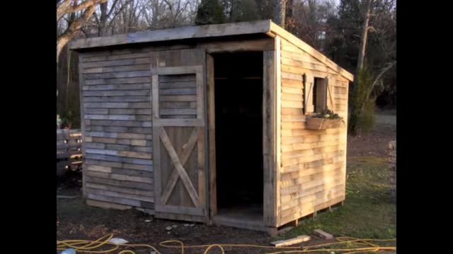

各位前輩,小弟想在自己的農地上用棧板誘@個小型的工具室,約3~4坪(應該稱不上資材室吧?)
但是如上圖一樣,我看到的都是棧板直接貼地,沒架高也沒鋪墊子,雖然我也是不想在農地上鋪水泥或挖洞灌水泥,但是台灣潮濕多雨的氣候,我還是希望可以稍微架高離地,也想過用空心磚或廢輪胎架高,可是像這樣的棧板釘起來後再加層木板,我唯一想到的方法是在家木板前,用1米1"的鋼筋將一端則成ㄇ型從板與版的縫隙敲進土裡,讓ㄇ扣住棧板的柱腳並緊壓在空心磚上,不知這方法可行嗎?
還是有其他能離地又可以有固定效果,而不是像貨櫃屋那樣直接瞻W去....還請前輩們指點迷津 ~感恩!!
另外,再請教各位前輩們,當屋子誚n後是應該上柏油、防水漆或是有什麼比較環保的方式?還是說我預定這間工具室只用3年,所以不漆也沒關係?
如果是要上防水漆的話,有可以推薦的品牌嗎?有什麼施作一般都會忽略的注意事項呢?
新手第一次DIY如此大(小)型的屋舍,也是傳說中的"處女做".....還請多多指點!!
拜託了~

發表於 2014-11-30 04:59:57 | 顯示全部樓層
假如 是 小弟 可能 用 輪圈 >>> 用 很粗的露營釘 或 將 1米1"的鋼筋 上面凹成 L型 ,
在 輪圈 的 空隙 中 直接 敲進 泥土地裡 ~ 固定 輪圈 !!
在 把 這 小木屋 底部 木板 ~ 用 粗 螺絲桿 + 螺絲帽  鎖上去 輪圈 上面 !!
您 這 木板屋 縫隙 要 小心 防堵好 ~ 避免 老鼠 蛇 ........ 小動物 跑進去 屋子裡住 !!
木板屋 下方 的 泥土地~ 也可以 除好草 後~ 鋪上 雜草抑制席 或 銀白布 之類的~ 防止長草 連帶 小動物 躲在下面 !!

 樓主| 發表於 2014-11-30 22:23:44 | 顯示全部樓層
aotsen2004 發表於 2014-11-30 04:59
在 輪圈 的 空隙 中 ...
aotsen2004大 ~ 感謝你的指點!
有4個疑問想再深入請教一下 ~
1.【用 很粗的露營釘 或 將 1米1"的鋼筋 上面凹成 L型 ,在 輪圈 的 空隙 中 直接 敲進 泥土地裡 ~ 固定 輪圈 !!】
      這樣做的話是不是一個輪圈需要2~3隻鋼筋來固定?
2.【在 把 這 小木屋 底部 木板 ~ 用 粗 螺絲桿 + 螺絲帽  鎖上去 輪圈 上面 !!】
      這個做法是把螺絲桿貫穿地板和輪胎然後上下鎖上螺絲帽是嗎?
3.【木板屋 縫隙 要 小心 防堵好 ~ 避免 老鼠 蛇 ........ 小動物 跑進去 屋子裡住 !!】
      在此想請教一下~四壁和屋頂都用木板將縫隙封鎖、遮擋,但是老鼠會不會從底部咬穿木地板鑽進來呢?
4.【木板屋 下方 的 泥土地~ 也可以 除好草 後~ 鋪上 雜草抑制席 或 銀白布 之類的~ 】
      謝謝前輩提醒可以舖銀白布之類,我真的忘了這一點了!!
      另外除了鋪布防草,我有打算在下層的墊高處釘上網子將四周底部的空間全部圍起來,在此想請教一下,
      網子需要用的金屬的嗎?還是用塑膠的就可以了?
5. 雜草抑制席 或 銀白布應該到哪種店家購買呢?建材行有賣嗎?還是要到帆布店去?
煩請前輩在多多指點,小弟虛心求教中~感恩!!

發表於 2014-11-30 22:35:17 | 顯示全部樓層
本帖最後由 aotsen2004 於 2014-11-30 22:39 編輯
1: 看情形 而定 !!
2: 對啊 ~ 這是 假如 是 小弟 自己要 蓋小木屋 的作法 ~ 當然 您 也可以 用 您的方法 ~ 沒有一定的標準!!
3~4: 也可以 乾脆 買個 不鏽鋼網 在 木屋 底部 圍住 或 用 鋁網 也可以 ~ 都不會 生鏽 !!
        塑膠網 當然 也是 可以 但是 要小心 勾破了 !
5: 農具材料店 應該 都有賣吧 ~ 上網 也可以 找到一堆 !!
至於 屋頂 防水 ~ 也可以 買 便宜的 柏油毯 鋪上去 就可以 防水~ 我們 九份 金瓜石 ~那邊 很多 都 這樣防水 !!

 樓主| 發表於 2014-12-1 01:21:55 | 顯示全部樓層
aotsen2004 發表於 2014-11-30 22:35
1: 看情形 而定 !!
2: 對啊 ~ 這是 假如 是 小弟 自己要 蓋小木屋 的作法 ~ 當然 您 也可以 用 您的 ...
A大 前輩~
柏油毯是在建材行買的嗎?另外請教一下,所謂的舖上去是指......量好屋頂的長寬後直接整片舖上覆蓋後上螺絲鎖住是嗎?

發表於 2014-12-1 02:22:10 | 顯示全部樓層
本帖最後由 aotsen2004 於 2014-12-1 02:36 編輯
wiles8229 發表於 2014-12-1 01:21
A大 前輩~
柏油毯是在建材行買的嗎?另外請教一下,所謂的舖上去是指......量好屋頂的長寬後直接整片舖 ...
類似 像 這個 >>>http://goods.ruten.com.tw/item/show?21403192050243
都1片1片的 ~ 鋪在 屋頂上 就可以了 ~ 不用 螺絲鎖 , 塗一小點 瀝青膠  就有黏性了 !!
大一點的 建材行 ~ 應該有賣 !!
您 木屋 不大 ~ 應該 5~6片 >>>B.寬100cm*長950cm(988cm),數量1,約2.93坪,每捲346元 就夠了 !!
剩下 接縫處 在塗上 瀝青膠 就可以了 像這種 >>> 小瓶的就夠了 >>>http://www.kondar66.com.tw/prodDetail.asp?id=109
小弟 以前 住過 鐵皮屋 ~ 漏水時 就是 用 這樣 防水的 ~
唉 ~ 提到這段~ 突然 想到 我以前 真是快窮死了 .......... 不禁 悲從中來 .......
PS: 不要 叫 小弟 前輩 ~ 這樣 我會 很不好意思 .........
      我懂得 很少 ~ 只是 您 的問題 ~ 小弟 剛好 知道 而已 .......... 呵
