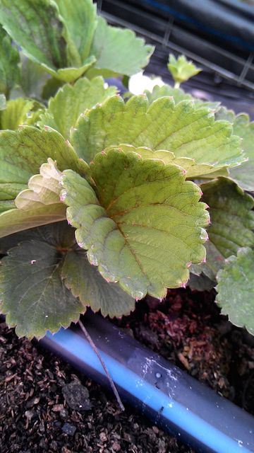

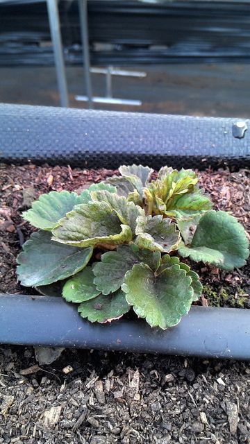

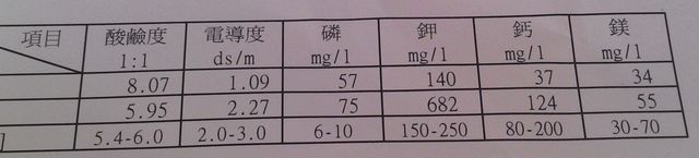

從11/1定植到今天剛好一個月
但是苗一直小小的,沒什麼成長
之前是有蟲害沒注意,但會因為是蟲害造成草莓不生長嗎@@
介質送去測也還好,除了鉀高了點之外,其餘都還在範圍左右?

發表於 2014-11-30 20:55:37 | 顯示全部樓層
本帖最後由 phl001 於 2014-11-30 20:59 編輯
去年不是種的很好嗎?
我差不多11/1那時買苗(新竹芎林)種下,本週吃了二顆了,(南庄)
你給的參數那麼少,很難回覆吧

發表於 2014-11-30 21:31:41 | 顯示全部樓層
10月30日種了40棵,每個假日去澆水,這禮拜間格2個禮拜去澆水,已收8顆草莓(還有一顆大顆的被不知名動物捷足先登)。

 樓主| 發表於 2014-11-30 21:46:02 | 顯示全部樓層
phl001 發表於 2014-11-30 20:55
去年不是種的很好嗎?
你給的參數那麼少,很難 ...
就
77
372
2412
2412
 樓主| 發表於 2014-11-30 21:53:10 | 顯示全部樓層
windidf 發表於 2014-11-30 21:31
10月30日種了40棵,每個假日去澆水,這禮拜間格2個禮拜去澆水,已收8顆草莓(還有一顆大顆的被不知名動物捷足 ...
我這次分兩區種
施肥方式一樣
但一區生長正常,另一區就停滯@@

發表於 2014-12-1 09:48:19 | 顯示全部樓層
看葉子的感覺像生病, 但我不知道他生啥病, 抱歉.

發表於 2014-12-1 13:52:44 | 顯示全部樓層
本帖最後由 andy999tw 於 2014-12-1 13:54 編輯
wesleylee 發表於 2014-12-1 09:48
要不要用點農皂試看看.覺得好像是白粉病.就算誤判或紅蜘蛛.用農皂也無所謂

 樓主| 發表於 2014-12-2 07:32:17 | 顯示全部樓層
andy999tw 發表於 2014-12-1 13:52
經過與大湖地區農人及農藥行談過
目前是判斷可能是苗商當初為避免苗長太大,有噴生長抑制的藥
誤噴的我這一批苗導致生長受抑制
發表於 2014-12-2 08:18:35 | 顯示全部樓層
新故鄉 發表於 2014-12-2 07:32
經過與大湖地區農人及農藥行談過
誤噴的我 ...
那是否現在給它加重肥催下去...
就可以幫助它們快快長大了呢?...

 樓主| 發表於 2014-12-2 08:45:13 | 顯示全部樓層
eastern 發表於 2014-12-2 08:18
那是否現在給它加重肥催下去...
就可以幫助它們快快長大了呢?...
不知道,農藥行是建議尿素看能不能打破休眠
