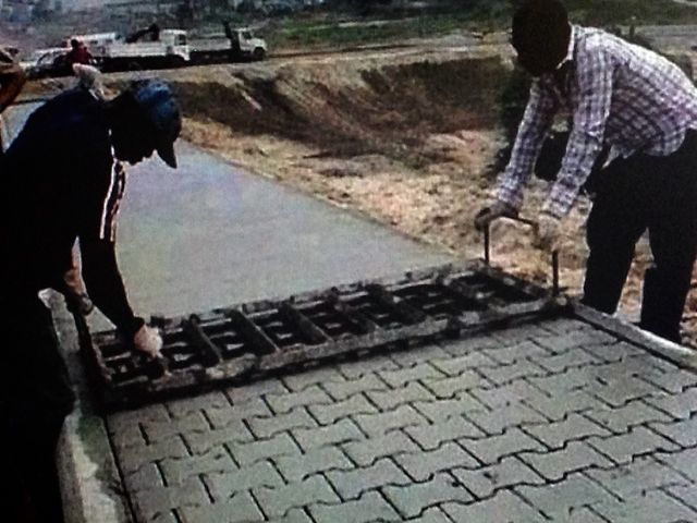

這個可以DIY嗎?
像極了...省錢+省事...快又方便...

好犀利呀!
材料工錢運輸費都省下了

應該是先打平水泥,再去弄出刻痕,壓模的時間要水泥的養護時間捉的很準,才會漂亮!

壓模壓下去時...可能上面還需要稍為整平...才漂亮...(可是圖上好像沒有..)

買磚塊成品來疊比較快,且成本較低,
只要原本地面整平+搬磚塊疊一疊就好,
用這招要搬水泥沙+調好+粉光整平+模具壓成磚+養護等它乾。
所需要工具、技術、人力比疊磚塊還要多,
而製造模具的成本應該比那一堆磚塊還貴上N倍。
可能是手工製造水泥磚的方法吧?
若直接壓成磚塊路,下面還黏得死死的,不小心缺了一角怎麼補?
