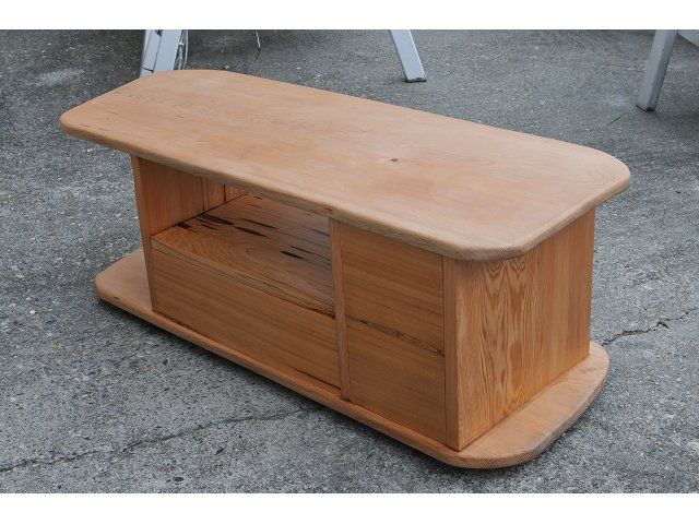

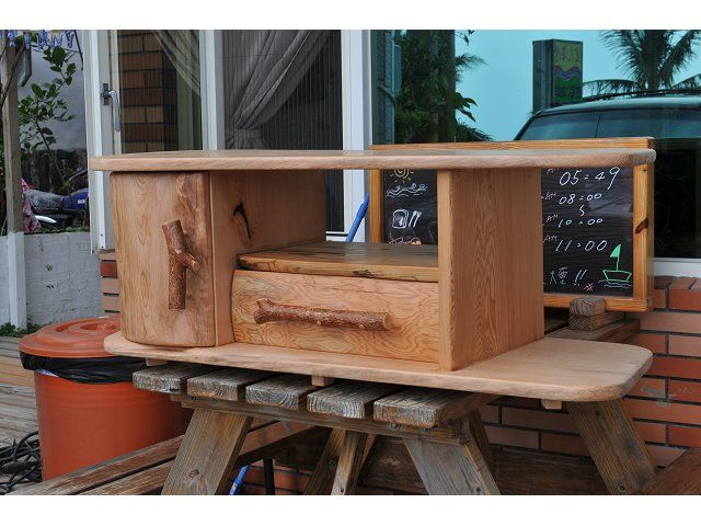

總是要有一個電視櫃像個電視櫃,所以這一張看起來會比較像
電視櫃.
既然叫做電視櫃,那就一定要有櫃子,所以左邊做櫃子,中間做
抽屜,右邊放電腦.

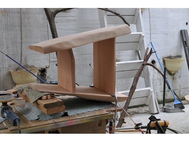

我是先從底部做起,腳座就用切剩下的木頭拼湊出來的,
所以每一塊大小是略有差異.

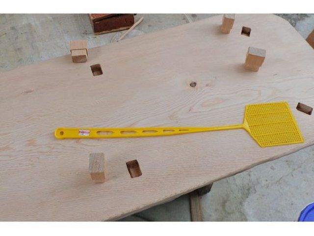

蒼蠅拍,這是很重要的工具,一定要準備.
使用電動工具要很注意安全,所以要全神貫注,在機器沒有完全
停止之前,都不能亂動,很有可能一個隨手趕蒼蠅的動作,災難就
發生了.其他的錢可以省,蒼蠅拍的錢不能省,再貴也要給他
買下去.

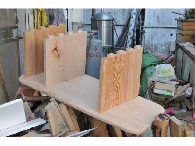

做完底座向上發展,做3塊直板,第一天只做半塊,隔天可以做
2塊半,還是要多想一些方法才行.
不過也不用想太多,我只要7張電視櫃,而且已經完成4張了.
做好後放上去,準備做抽屜的上板.

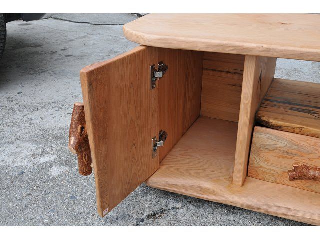

中間下方要做抽屜,旁邊要做櫃子,這個的大小是先找到門板,然後
由門板的大小來決定的.

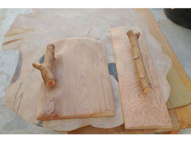

木頭都會有邊材,邊材有一面一定不平整,拿來做門板剛剛好,雖然
不平整,但卻充滿原木的感覺,完全不用刻意加工,就是絕美的弧度.

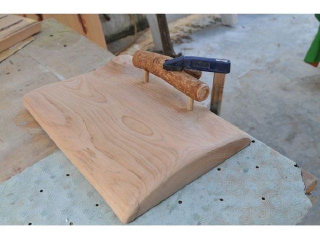

被颱風吹倒的龍眼樹又出來串場了,把手還是用龍眼樹的樹枝做的.
右邊那一個是抽屜的門板,他左側應該比較漂亮,應該要朝上,組裝
的時候手忙腳亂又裝反了.

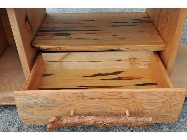

這個抽屜不好裝,光搞這個抽屜就花掉我好多時間,都會想要放棄,
乾脆買工具算了,有做抽梯榫接的工具,只要照著打洞就好了,但是
我木頭快用完了,工具買來可能只用這麼一次,還是算了.
時間花的久一點,還是有代價的,每一個接縫有稍微小一點點,
雖然還不到都很緊密的狀態,但大部分的縫都不大了,沒有那個
5mm的大縫了.
做櫃子比抽屜容易多了,這個一下子就裝好了.不平不直都能裝,
抽屜要做到很準才行,不然會不好關.

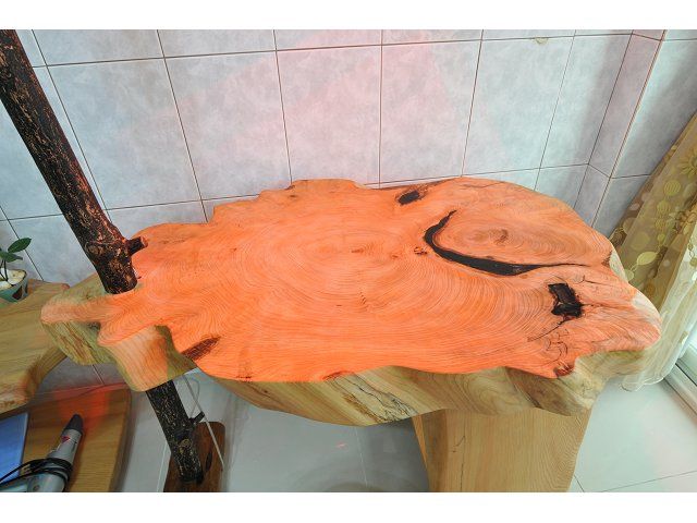

桌子
我細細的數著桌面上的年輪,一圈又一圈,千百年前他就安靜的
等待著她的出現,數百年後她終於出現在他身邊,他用強而有力
的雙手,緊緊的環抱住他,輕輕的跟她說”今生今世,我們永不分離.”
桌面黑色的部分是樹皮,兩棵樹結合在一起的時候,樹皮就被
夾在裡面,樹皮是軟的,很容易脫落,或閉O這個因素,所以他在
海邊沒人要他.但對我而言,這是一個寶,因為一件家俱就只是
一件家俱,不管你形狀再有創意,手工再細緻,他還是只是一件家俱,
只有當這個家俱能夠導入一個故事,神話,傳說,而且別的家俱
無法複製的時候,那麼這個家俱就已經不在只是單單一個家俱了.
這張桌子我把他取名為”千年之戀”,一塊桌板是由2顆樹結合
而成,年輪有百年以上的歲月痕跡,我這邊又是海邊,所以岩石,
海岸線,大雨,晚霞,沙灘上的浪花,蝴蝶,海風,新長的枝枒….
隨處可見,跟” 千年之戀”這首歌很搭.
在這桌上沏一壺茶,看著窗外的海景,聽著”千年之戀”這首歌,
人生,你還在追求什麼?(下一段為歌詞大約內容)

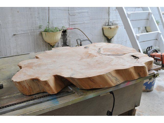

這是桌板剛撿回來的樣子
沒有送製材廠,我用電動刨刀把他弄平的,高低差還有1公分左右,
假裝沒看到,刨這個太累了.

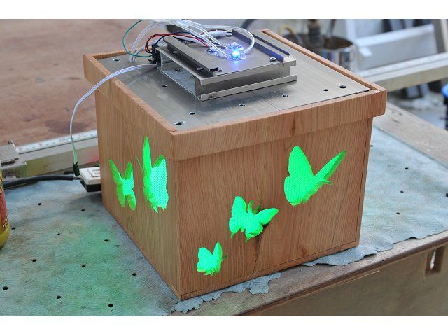

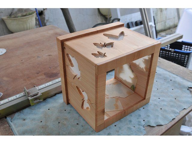

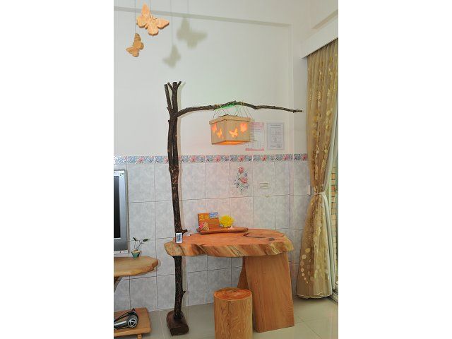

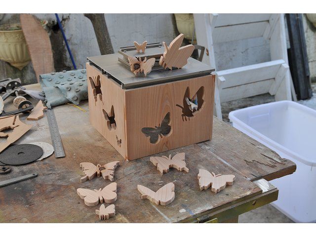

燈具我想了好久,也找了好久,但是就是找不到可以跟這一張桌子
搭配的燈具,試著自己做做看,沒做過燈具,還真的沒把握做得好.

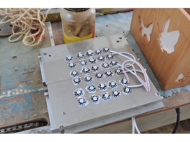

燈上方的鋁材是當初買房子拆下來的鋁門中柱,鋸2片鎖在一起
就是led的散熱片了,而且散熱效果還不錯.
晚上試著點燈看看,好像效果還可以.
但是鋁材的部份要在遮擋一下,還有會從挖空的蝴蝶處,直視到光源
還有下方處會感覺到用料太單薄,這一些缺點要做修正.
這是修正完,上蜂蠟的樣子,擋住蝴蝶的那一片是當初鋁門拆下來代替
玻璃的那個材料,保留了那麼久,終於有用途了.

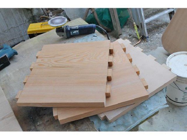

發表於 2014-12-13 09:01:50 | 顯示全部樓層
請問
豎板是集成板
工法是膠合+內榫嗎?

 樓主| 發表於 2014-12-14 20:58:54 | 顯示全部樓層
Ljc大大,
“豎板”是指哪一片,
除了抽屜的後擋板是南方松,其他都是海邊撿的漂流木,
燈的部分,他沒有載重受力的問題,就直接3秒膠黏一下,
就好了.
抽屜有載重,但不是很重,應該算是膠合+內榫,就是一根圓棒
,然後2頭挖洞,塞進去.
有載重的部分,就是一邊做凹,一邊做凸,塞進去.

發表於 2014-12-15 11:17:30 | 顯示全部樓層

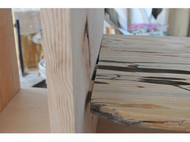

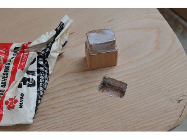

一樓第3,4圖的榫做得漂亮, 請問您的榫孔大小是如何很準確的挖出來??
38
414
7061
7061
 樓主| 發表於 2014-12-15 20:12:03 | 顯示全部樓層
Wish大大,
燈很容易做,只要有線鋸機就行了,
印表機把圖印出來,描到木頭上就可以鋸了,
拿來做燈,公母都可以用,一點都不浪費.
文川大大,
公的部分我是用鋸台,感覺用鋸台比較快.
母的部分,把公的放上去,鉛筆描一下,然後用修邊機,
一次只挖大約3mm左右,一次挖太深,有時候會被木紋
拉著跑.
如果會做多的話,用木板釘一個框框,會又快又準.
