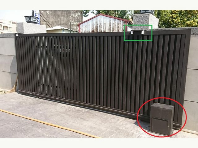

類似下圖的電動大門,露天風吹雨淋。紅圈處為馬達,用搖控器開關時,按鍵要一直壓著才會走,檢查綠框處白色滾輪鬆鬆的沒卡死。這是什麼緣故呢?這樣使用,馬達會不會掛掉?
猜想可能裡面有繼電器接觸不良,拆開外賑搳A馬達組及主機版是封死的,看不到。
而且它好像沒經過任何開關,直接電錶箱內拉線到馬達箱供電,這樣正常嗎?維修時要如何斷電呢?兩百二的耶!

一定要封死的
放戶外 風吹雨淋
220v電線 前頭電線解下 或線路剪斷 在安裝一個 電磁開關就能開關電源
紅外線 電路壞掉 能用可以繼續用
有按 只要馬達會動 就不會燒掉
有按 不會動 才會燒掉
要拆 要暴力拆 軍刀鋸 鋸開
維修 問 鐵捲門的 功能跟配件都差不多
正常是 220v供電 接控制板一個接頭
控制板 後端一個接頭 接馬達
控制板 壞掉 拔開兩個插頭 主機板換掉
插回兩個插頭 應該就這麼簡單
密封箱 可以改 保鮮罐的
上面兩個扣子 蓋蓋子
LKK46 + 20 太棒了!

這次南部淹大水,請問home友們,像3#圖片中電動大門的馬達如怎個泡在水裡,會不會有漏電?漏電範圍會多大?另室內牆壁上的插座,如被水淹了,如何處理?

1 左側電動門馬達該算是架高吧...圖1
2 電動門馬達 [手動控制箱] 在右側牆後...圖1
3 馬達泡水注意事項...圖2說明最後
馬達基座在門左側座在電動門上...比地面約高20公分
該處地面比馬路面約高30公分
馬路面又比對面田約高50公分
oldtree + 20

另類思考  電動馬達  採用  DC 12~24V
電動車 .汽車啟動馬達  越來越多DC 製品
就算泡水  還能送電運轉  漏電也不會電人
DC 大電力馬達 只要不是長時間運轉  可以用很久  ..為何一定要  110~220V
自動控制  以  DC 12~24V  為主  現在  電動車一堆
參與人數 4威望 +64 收起 理由
