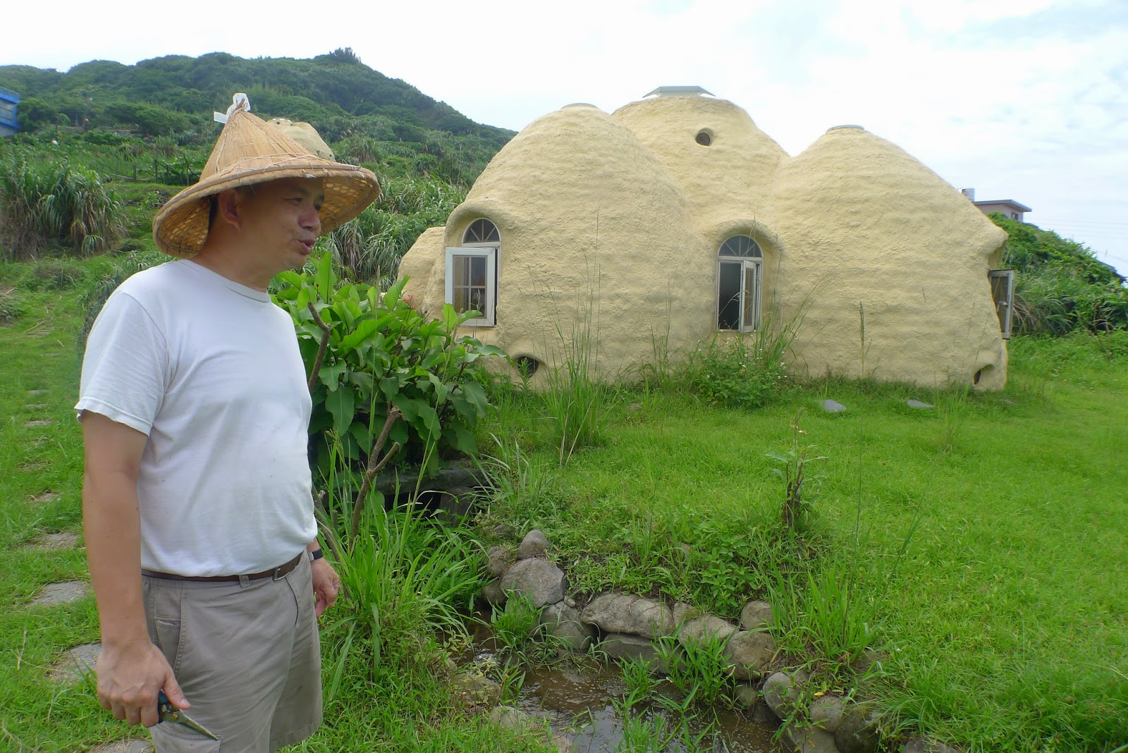

位於金山濱海公路旁的「度咕屋」    聽說這樣子房子建照申請了2年才下來!

發表於 2014-12-11 16:11:13 | 顯示全部樓層
1314 發表於 2014-12-11 14:13
客土袋之前做水溝用過,撐不到兩年
參與人數 1威望 +9 收起 理由
笨羊 + 9 感恩啊!
施工中

發表於 2014-12-11 16:22:30 | 顯示全部樓層
hohohuang 發表於 2014-12-11 16:11
客土袋之前做水溝用過,撐不到兩年
那是工法不同,有很多撐上幾十年的客土袋房屋,
我有買書來看的...
這項技術早在數千年前人類就會使用,現在世界各地仍有須多人建造這樣的建築。
中國福建的客家土樓即是用現地的土石建造,歷經數百年仍屹立不搖。
更多Earthbag的資訊可參考 http://www.earthbagbuilding.com/index.htm

發表於 2014-12-11 16:29:09 | 顯示全部樓層
本帖最後由 hohohuang 於 2014-12-11 16:43 編輯
1314 發表於 2014-12-11 16:22
我有買書來看的...
這項技術早在數千年前人類就會使用, ...
不是工法問題,是材料問題
袋子放戶外兩年都風化了
按照這篇報導的內容確實是如此
房子主要的建材,有來自老房子的廢棄磚頭,拆房子剩下的不用砂石和泥土,只要經過篩選,就能再次利用,實在省錢又環保。為了達到低碳、節能的目標,房屋設計採用「客土袋工法」,將沙泥裝入袋中,再用一層又一層往上堆疊的方法蓋房子,厚實的牆體,加上自然力學的原理,讓整座房子沒有使用任何的梁柱與釘子,彷彿置身在天然洞穴中。開窗角度、冷熱對流、引光照明,每個細節都經過精心設計,要讓綠房子從內到外,每一處都有對生態的尊重和體會。
至於土樓跟砌石建築
其本質跟上述報導不同、跟袋子也沒有關係

發表於 2014-12-11 17:28:03 | 顯示全部樓層
用混泥土比較不會有塌下來的疑慮…
