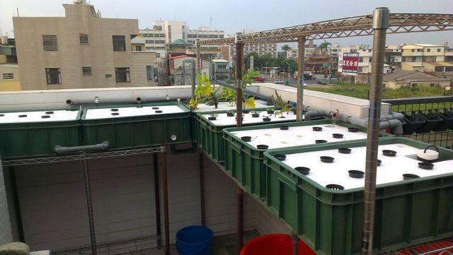

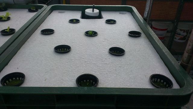

自從9月初建立魚菜系統至今,
魚也慢慢增加到約200隻,
植床也從兩個搬運箱增加到六個
菜始終沒有預期中長得好,長得快
魚也因為我有一嬤S一尷瑭r
還在慢慢成長中
以下是我的魚菜系統記錄,在此開版記錄,也盼與同好互相研討
2014年10月20日開始記錄
地區:嘉義縣朴子市區
種植植物:高麗菜、草苺
植床座向:頂樓座向,座南朝北,
直接日照約8小時
系統設置時間:103年9月1日至今
種植方式:筏式植床
循環:虹吸約20分鐘1次
植床大小:38×58公分六個
共7種菜類:叻沙葉、土人蔘、白鳳菜、紅鳳菜、高麗菜、草莓
魚桶:約200公升
魚種:吳郭魚200多隻,體型再一指到三指間....
餵食:1天餵食1-2次
育苗方式:育苗泡棉

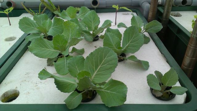

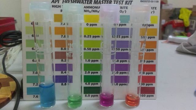

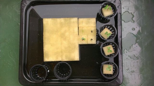

 樓主| 發表於 2014-12-12 22:59:56 | 顯示全部樓層
本帖最後由 lin54198 於 2014-12-12 23:07 編輯

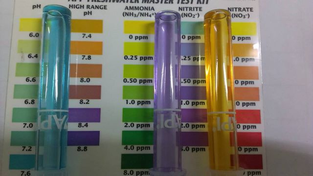

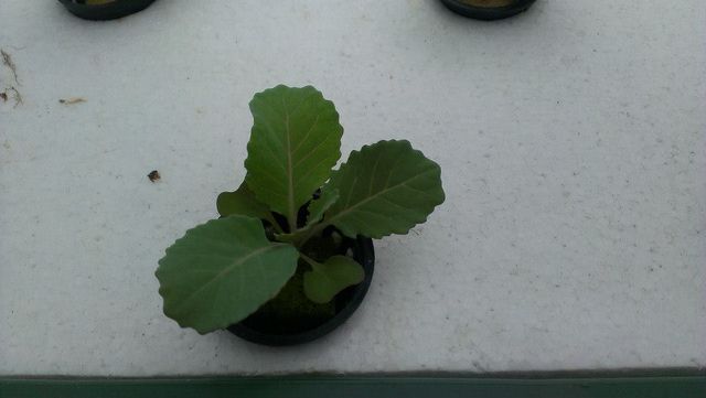

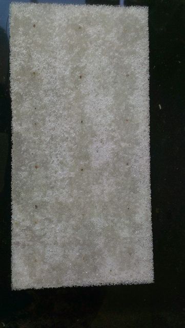

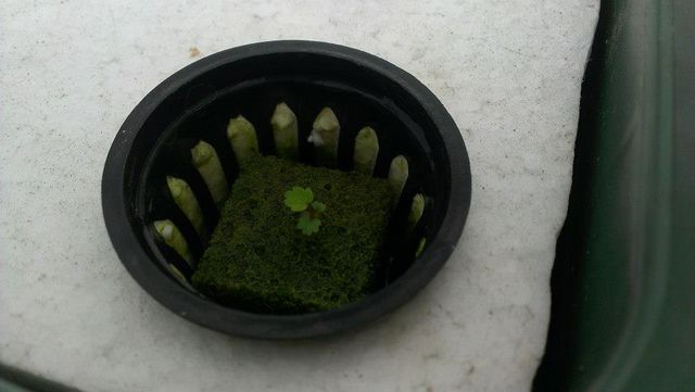

20140909...系統一週後測水質
20141026...高麗菜及草苺育苗一週後

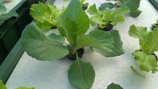

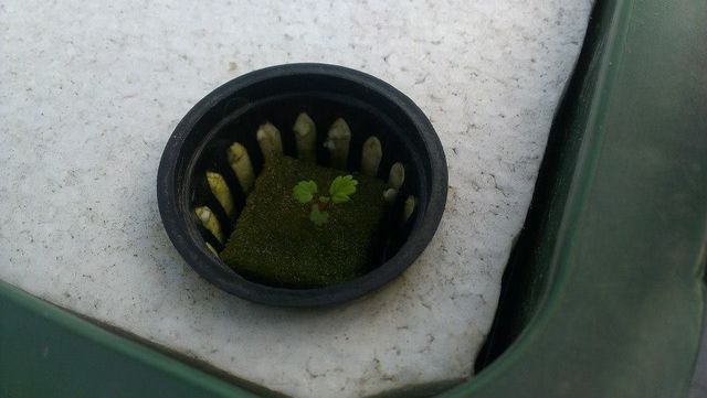

高麗菜已全數發芽,較大已生根4顆移到泡棉承藍,讓底部根系有空間發展,草莓尚未有動靜
20141104...高麗菜夭折2顆,7顆正常已有3葉,1顆有點長不大,皆移到泡棉承藍
                    草莓育苗20顆,目前看得到的發芽約6顆

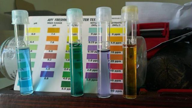

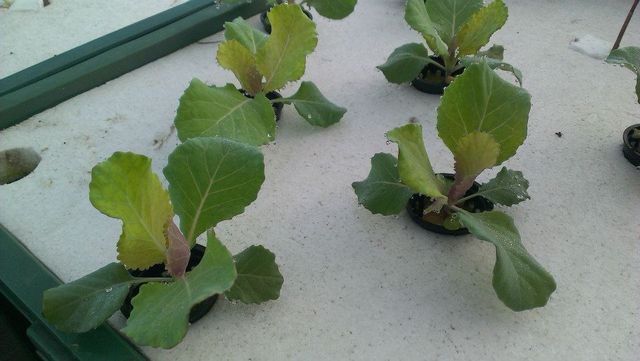

 樓主| 發表於 2014-12-12 23:08:49 | 顯示全部樓層

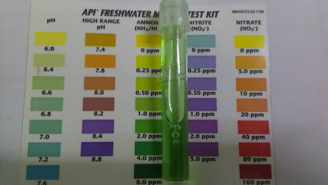

20141109...第二次測水質
44
472
6580
6580

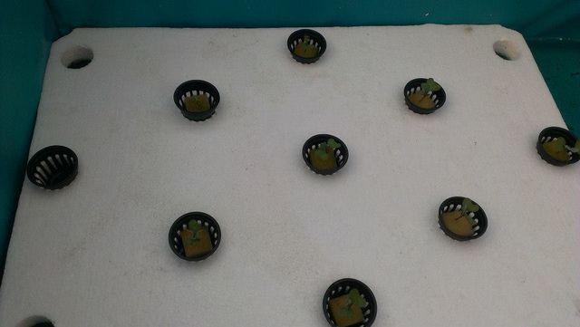

 樓主| 發表於 2014-12-12 23:11:16 | 顯示全部樓層

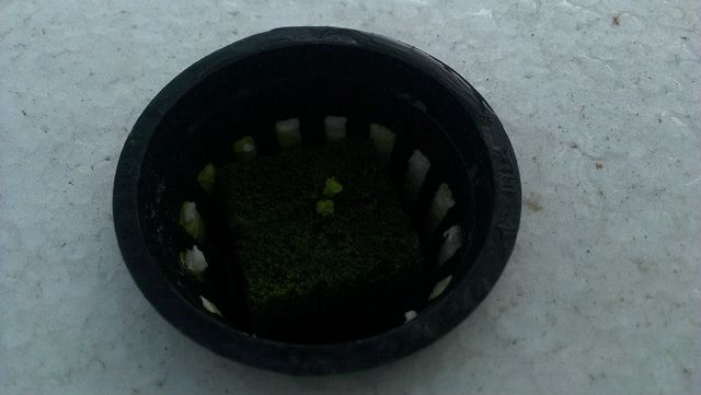

本帖最後由 lin54198 於 2014-12-12 23:12 編輯

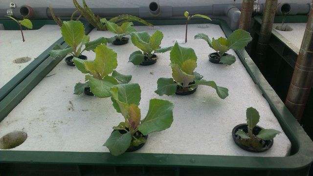

20141111...AP系統植床記錄
高麗菜
草莓

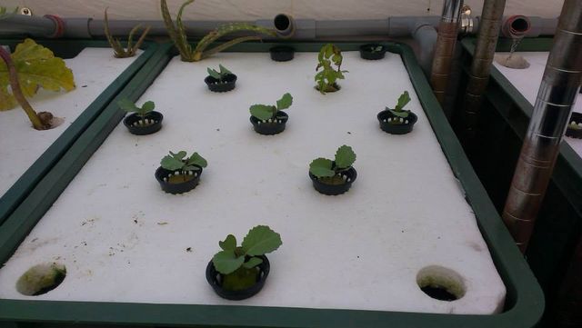

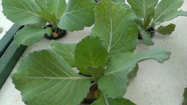

 樓主| 發表於 2014-12-12 23:13:48 | 顯示全部樓層
20141119...AP系統植床記錄
高麗菜
草莓

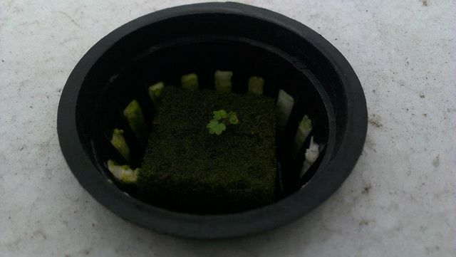

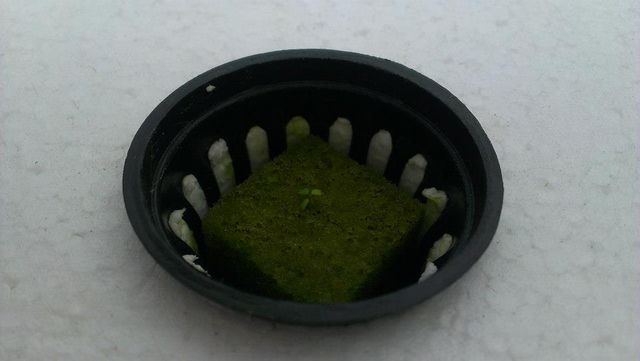

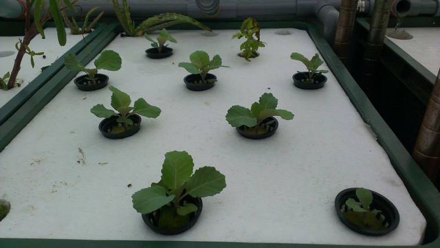

 樓主| 發表於 2014-12-12 23:15:50 | 顯示全部樓層
20141124...AP系統植床記錄
高麗菜
草莓

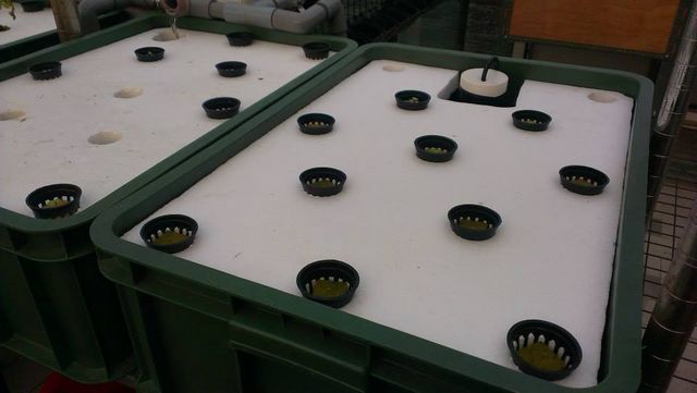

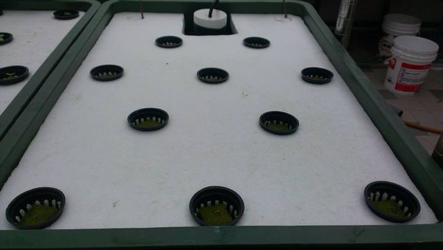

 樓主| 發表於 2014-12-12 23:21:00 | 顯示全部樓層
本帖最後由 lin54198 於 2014-12-12 23:22 編輯
20141208...AP系統植床記錄
新的草莓育苗中

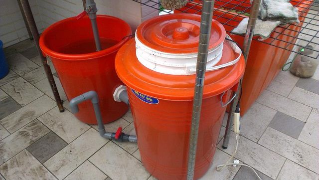

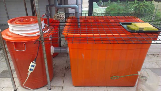

發表於 2014-12-13 05:59:33 | 顯示全部樓層
問個白痴問題,請問魚養在那裡呢?
