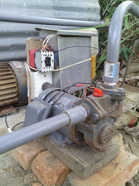

  我沒有水電工的專長純粹是個人 DIY 構想的實踐,水源有兩個來源,一個是用水管引自上游高度差有七八米左右的山溝自然山泉水另一個是池塘邊早年先父挖鑿的灌溉深井。井面有兩組抽水馬達一組是 1HP 的 220V 接了 1 英吋管另一組是 1/4HP 110V 接 六分管的小馬達,兩組馬達都可以抽水送水到山腰平台的半噸儲水筒中。但是只有 1HP 那組是用水塔中的浮筒水位控制器控制自動抽水進水塔,是主要的抽水裝置。1/4HP 小馬達則是用無線遙控制抽水,算是備用抽水系統,平時則大多用在池塘景觀噴水。
1/4HP 小抽水幫浦的六分出水管路先經一顆逆止閥後用三通分兩路閥門,旁通管路通往池塘噴水管路,直通管路則和 1HP 主抽水幫浦的 1英吋 管併聯後送水至半山腰的 1/2噸儲水筒。所以不管馬達抽不抽水都可以利用這條管路把山頂水塔的高度差水壓或馬達本身抽水中的水壓送至池塘中噴水。算是一舉數得的DIY設計!黃色的燈閃光時是表示 1HP 的 220V 主馬達抽水幫浦正在抽水運作中。平時只用山泉水自然噴水頂多只能噴個一米左右高度,但是用水塔或馬達動力噴水則可以達兩層樓高度甚壯觀:
自己DIY的遙控電路,為了大電流負載用了 20A 的大電流繼電器才能供應足夠電流給馬達和數組照明燈光同時使用,打算用有色聚光燈營造夜間的照明景色。
就是用遙控控制這組接了六分管的抽水幫浦抽井水和山泉水管路併聯噴水!
下圖是山泉水送水管和來自井面抽水1/4HP小組幫浦六分管會合處的接管情形。最左邊三通管左側邊通往噴水口,直立管是來自井面抽水幫浦的水源,右側是先接一顆銅製的逆止閥以擋住馬達水壓流向山泉水送水管路,可以讓抽水幫浦抽的水往噴嘴方向送水,再右側邊的兩個閥門則是控制山泉水管路的導通或旁路的閥門。
說起來好像很復雜,實際上在水電師傅眼中是簡單的施作!我是先畫過流程圖去請教過水電師傅看看可不可行再自行買材料DIY施工。

沒遮蔽 如遇下雨 看起來很危險

電源接有漏電斷路器,真的潑它水測試它是會斷電的,我是為了維修或拍照才會讓它透空:
平時實際上是有個小鐵皮房子可以住的:
先父在的時候就讓它們就這個樣子住了快有三十年啦!這一年來我才因為兩組馬達都翻修,送水管線和送電線線路均換新重新佈置,並且加裝無線遙控電路。這些DIY工作全都是因為安全考量才施作的。當然這些作法都有先畫圖諮詢水電師傅,認為是合理的設計才會接管接線的。
簡單的鐵皮小房子是用電纜線綁住固定在井蓋上,其實是還很安全的颱風大雨都沒問題發生!?

這種設計 及地形 遇颱風大雨 建議把源頭開關關閉 比較保險  電   遇水 電壓會增強一倍以上 會電死人  不要太依賴漏電斷路器  畢竟人命關天

試過把電線丢下水看看會不會斷電?結果是會斷電的,不過我也是不太信任這些無熔絲開關,萬一沒跳脫那不就慘了?有過一次Relay莫明奇妙起火的經驗!所以現在都是要抽水時才把總開關打開,不用的時候是關電的也就是安全考量。
