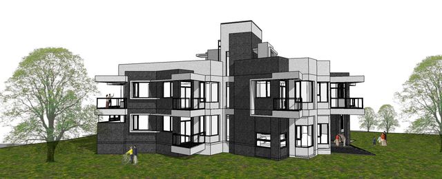

建築師在設計完成之後,出給我的建物3D圖

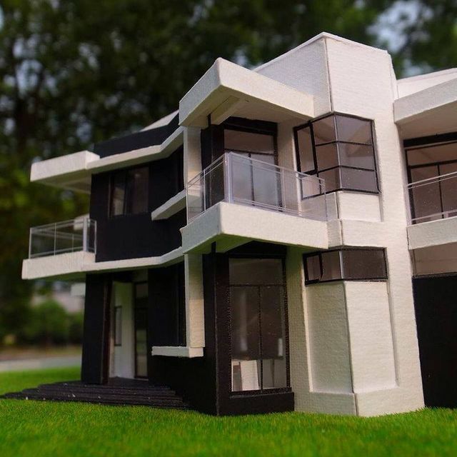

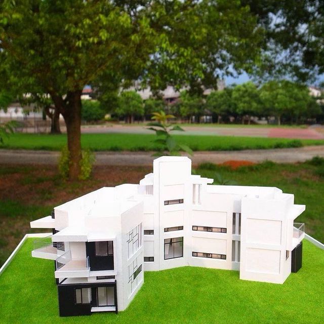

建築師也製作了模型,這是大門與部分的建築側面
模型的正面大門角度

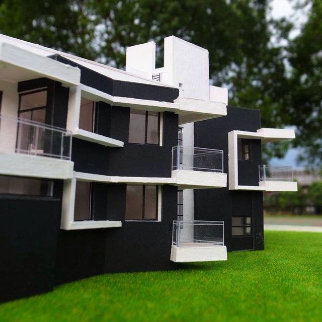

模型的側面建築角度

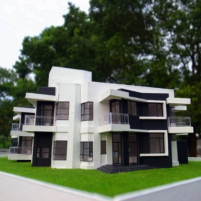

模型的背面角度

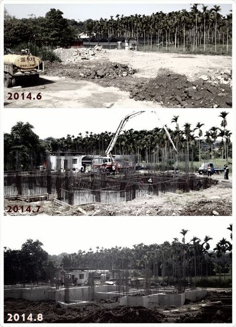

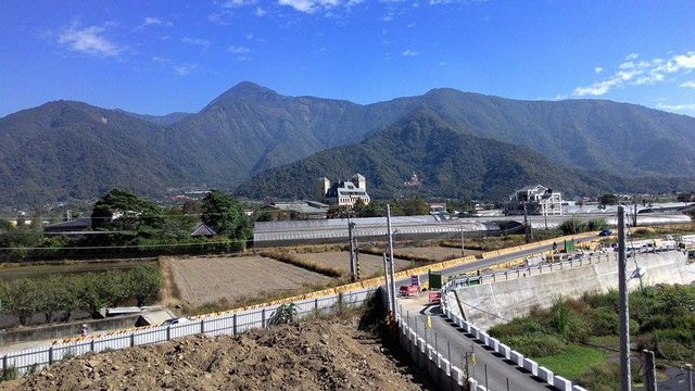

工地最初三個月的地面變化

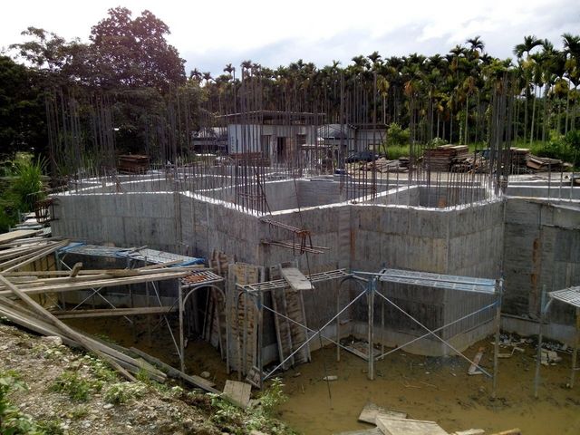

地基施工的過程

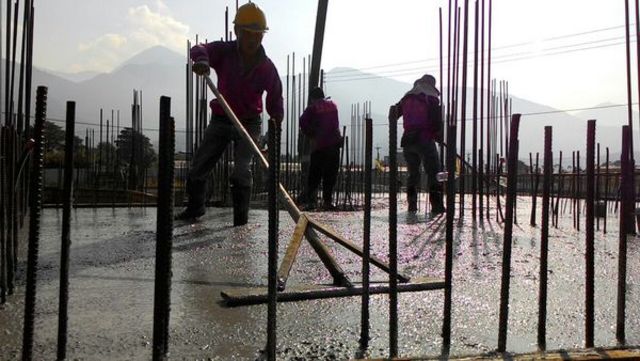

一樓地坪灌漿

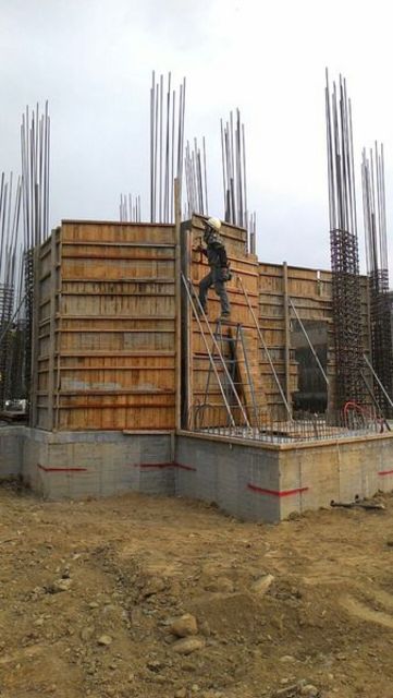

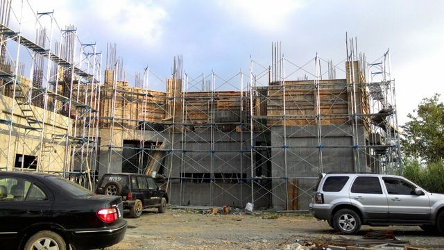

一樓組立模板
二樓牆面模板

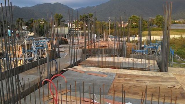

二樓地板模板組立

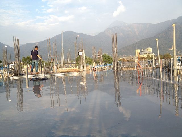

三樓地板(屋頂)灌漿完成灑水養護

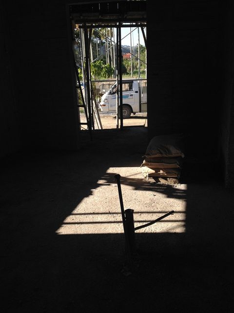

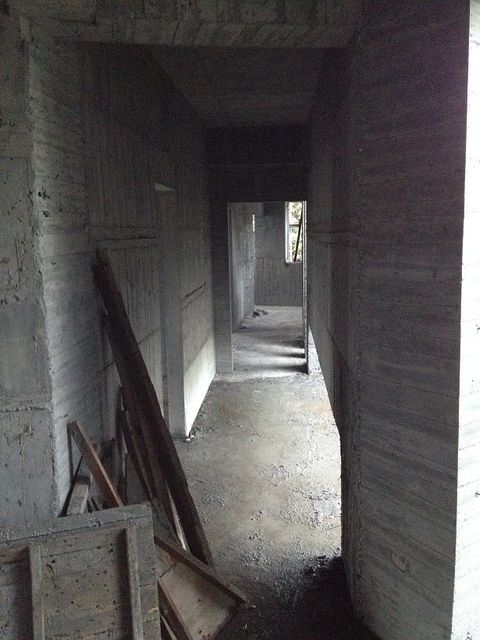

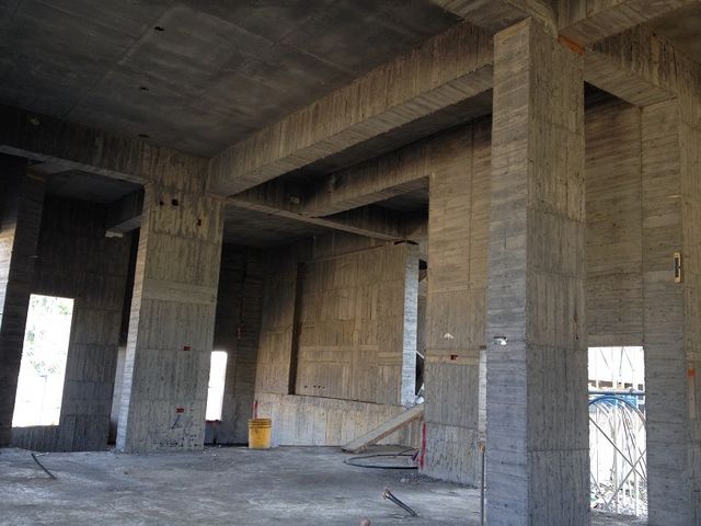

內部曙U與客廳的空間
曙U與側門
為了減少西曬的影響,面西的走廊採用低窗的設計

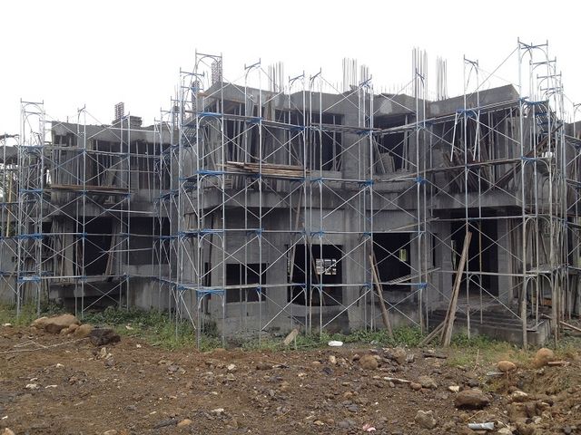

目前的外觀

會採取這樣的設計,是因為日後有打算做民宿,希望五間客房的視野能夠涵蓋埔里北方與東北方的山脈,所以把建築物拉長成L形。

 樓主| 發表於 2014-12-16 21:58:37 | 顯示全部樓層
本帖最後由 aug88229 於 2014-12-16 23:51 編輯
風花 發表於 2014-12-16 19:07
大大您2013年離開台北,
也才是最近的事情,
想必是下定決心才赴中部的,
透過朋友介紹,在埔里找到經驗老道的營造協助管理工程進度與品質,營造對工班與原料的期程掌握得很好,也托今年沒有颱風之福,天時地利人和都搭配得不錯,讓工程順利進行。
至於發包方式,感謝也在埔里的home友l70077007l大哥與Margaret大姐的啟發,讓我這個門外漢知道在統包之外還有其他的發包方式,我評估自己的能力與建物的施工難度,以及埔里這一兩年建築業的實況,採用管理包的方式施工,營造就是負責工程品質的監工,我與營造都可找工班比較工錢價格,價格好的勝出。
RC結構的重要原料為鋼筋與混凝土,我採取個別發包,在結構階段,手裡就有六個主要小包,分別是混凝土廠、模板工班、鋼筋廠、鋼筋工班、水電工班與管理包(營造)。
埔里位居內地,建築原料價格普遍比外面要高,鋼筋每公斤與草屯或南投市等地的價差約有二元上下,所以我的鋼筋是從外面採購再運進埔里。
另外我所指的結構工程是指建物的鋼筋混凝土部分完成,並不包括泥作與外牆裝飾。
