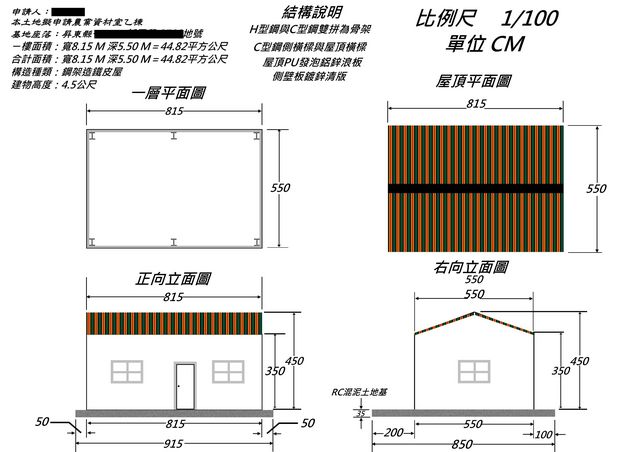

我來報告一下可能是2HOME最粗簡廉價的13坪鐵皮資材室造價
地基10M*10M填土約30CM.水泥均厚約15CM.支柱150C鋼雙拼.樑柱125C鋼雙拼.側橫樑.頂樑
100C剛.屋頂盛餘可拉壯0.5雙層PU隔熱浪板.四面0.4清板.6面4尺窗.一人DIY...
大概花了12-13萬
PS:屋高4.50M.簷高3.50M.屋長8.10M.寬5.5M
    黑大要圖?這是當時申請畫的.很粗淺..地基做時有加大

69
2073
51854
